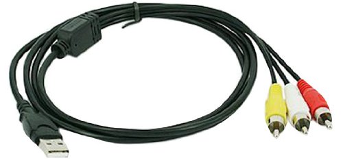

Нашел такую штуку:
Technical Details
1 x USB male connector
1 x male RCA video, 2 x male RCA audio
View images and videos from camcorders on USB-enabled TVs and PCs.
This cable does not transfer data, it is only for viewing images
Product Description
This cable allows you to view pictures and videos from camcorders on your USB-enabled television or on your PC.
This item does not come with any software and HDE cannot provide any.
THIS CABLE WILL NOT WORK FOR CONNECTING A COMPUTER TO A TV. You cannot get an image signal through a USB port that way. This cable is not transferring data or files, it is only for viewing images on RCA-equipped camcorders.
Планирую через это подключить заднюю парковочную камеру для вывода в центрифугу...
Стоит ли??? как качество?

Думается для парковочной камеры качества будет достаточно.

Вобщем поюзал сей девайс...
Для наших нужд он не подходит. Это просто переходник для каких то моделей теликов, у которох видеовход выполнен в виде ЮСБ разьема и не более. Хотя продавец меня уверял, что он определяется типа USB Video Capture или типа того. Благо продавец попался порядочный и вернул деньги.
Будьте осторожны с такими вещами... на ebay их полно!
