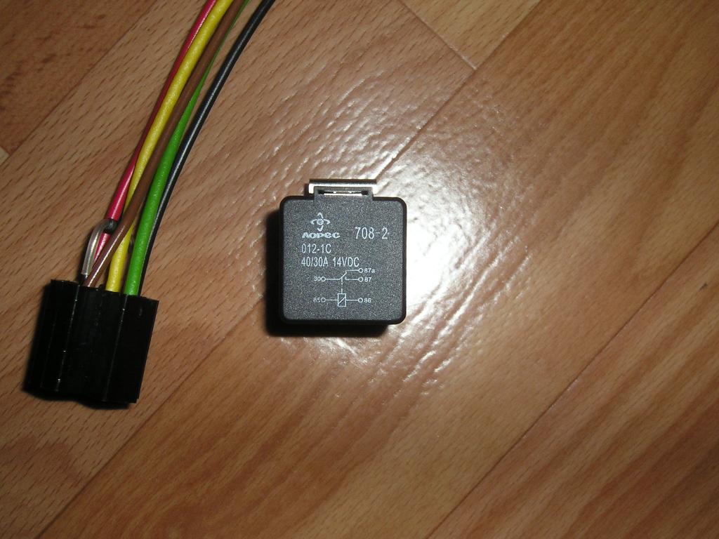

Добрый день,
Помогите пожалуйста разобраться с реле...
система: разобранный ноут, питается автомобильной зарядкой подцепленной к кондеру на 1 фарад, для монитора питание взял с провода ACC... хочу немного модернезировать систему... для этого было куплено реле, но как его подцепить не понимаю, на корпусе есть схема, но для меня это всего лишь "палочки" и "кружочки" )
плюс хочу взять с кондера, минус тоже, ноут и моник подключить через реле... необходимо задействовать ACC. Что к чему подключать не понимаю...
Примерная схема работы: включил зажигание питание пошло на моник и ноут... выключил зажигание - вся система обесточена.
Надеюсь, что знающие люди помогут
Спасибо

Попробуй так: 85 подключай к корпусу (-), 86 к АСС. 30 к питанию (+), а 87 к монику и компу.
спасибо, буду пробовать.
