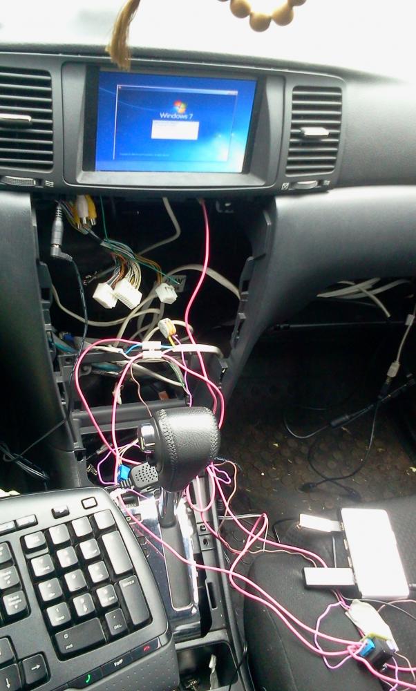

Проект сдвинулся с точки неопределенности и начался веселый процесс интеграции.

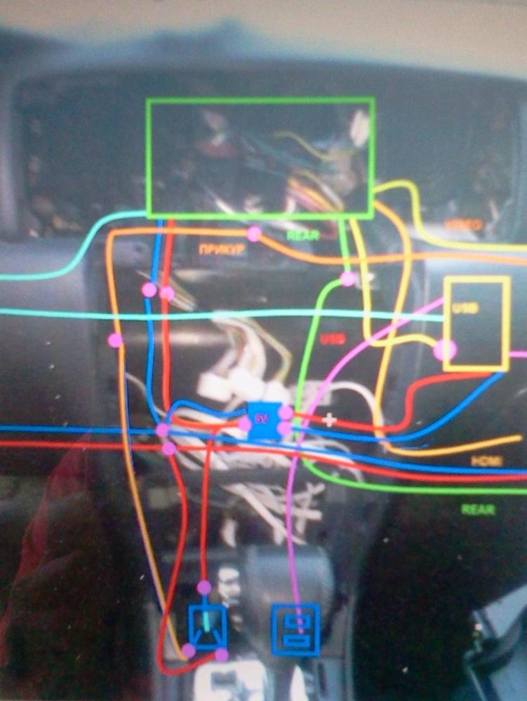

К счастью по фото торпеды, я дома в PaintNet условно прорисовал, что с чем подключается и в машине делал по рисунку. Схема оказалась правильной и системник заработал.
Монитор подключен к ПК по HDMI 5м. и USB хаб подключен по USB 5м, USB использовал самый дешевый, пока наводок и проблемой со скоростью не заметил. Если замечу, то придется покупать экранированный USB 5 метров на EBAY.

USB и монитор у меня включаются от электрики под магнитолу, на нее питание подается когда ключ поворачиваем. А вот включение усилителя и антенны я пока не знаю от чего брать, у моей M2-ITX нет подобного вывода. Вообще для этого используют какие-то реле, но что эти реле должны представлять, я так и не понял. Думаю найти на контактах питания материнки нужные 12 вольт, которые появлюяются с включением питания материнки, однако в этом случае брать ли минус с кузова?
3. Добавить второй выклуючатель, сейчас я предусмотрел только один, который расположится рядом с ручкой кпп (изображено на моей схемке), он переключает 3 режима, OFF / питание монитора с БП USB от аккумулятора на прямую / питание того же добра от + поворота ключа.
Понял что нужен еще один переключатель на 3 режима который будет уже давать команду на старт БП CarPc, режими следующие: CarPC OFF / CarPC от включается от ключа зажигания / CarPC принудительно включить.
