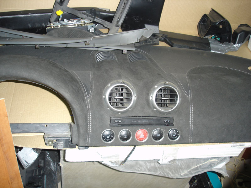

Фоткал только новое для себя, и то, что интересно смотреть на фотках. Хорошие были корпуса из алюминия и оргстекла. Необычайную матрицу привез Pahan - 10 дюймов широкоэкранную с большими углами обзора, сенсорным экраном и контроллером. Вживую посмотрел работу Eugene с выезжающим монитором. Потрясающе основательно начатая работа с audi_TT, а вроде недавно видел эту машину находу и целую. Понравилась профессиональная установка компьютера в клиентскую audi-a6, которая не публикуемая и.т.п.
Вот процесс работы по audi_tt: здесь совершенно не было места ни под какой монитор, но подняв воздуховоды, сделав новые трубы под них, обтянув заново шикарной тончайшей кожей выходит многообещающе. Кстати считаю этот вариант антивандальным т.к. на магнитолу непохоже.

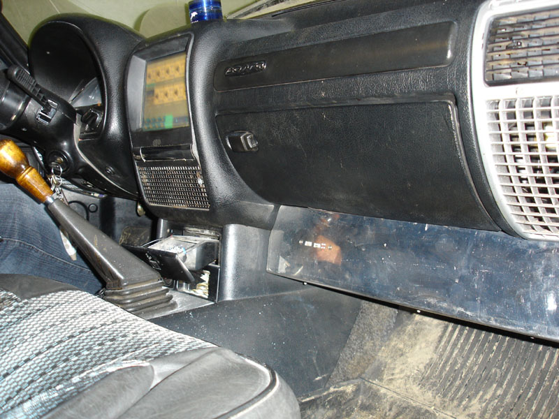

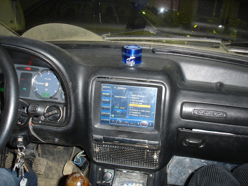

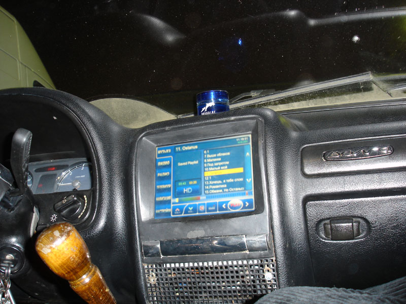

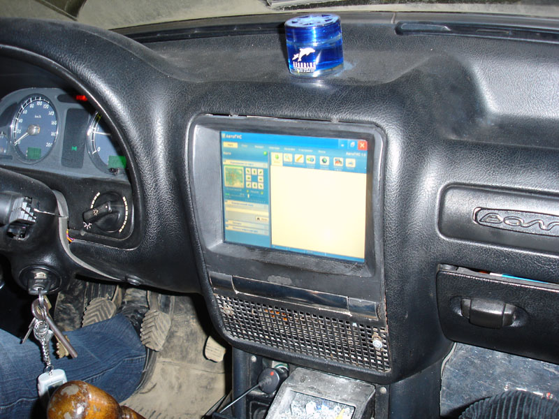

А потом, когда все разъехались, началось самое интересное. Приехала Волга 3110, в которой восьмидюймовый тачскрин, компьютерный тв-тюнер, gps в плавничке, полностью русифицированный и снуля нарисованный скин под роадраннер и все это работает! Немного у нас полнофаршевых машин. Компьютер сам стоит под бардачком, над ногами пассажира.
Человек сам снуля и до конца прошел по всем граблям карпутеростроения: инвертеры-юпсы-переделки-паялки-покупные БП и так почти по всем вопросам.

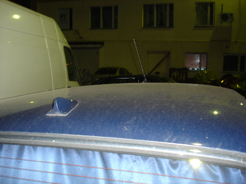

gps в плавничке
А хто это?
Хде он плавничек достал? И по чём?

Сообщение от Pahan Посмотреть сообщение
А хто это?
это мой приятель
ник VERTAL (токо у него нет инета давно он на форуме щас не тусит)
Плвавник - это тунинх, которого щас навалом в магазинах автозапчасти и стоит он рублей 150-300, просто купил, внедрил в него GPS Mouse и покрасил в цвет.

Сообщение от ZAGR Посмотреть сообщение
это мой приятель
Нормальное решение , дешево и сердито ... только не протекало бы ...

Сообщение от tim00n Посмотреть сообщение
пока не жалуется (полгода стоит уже)
лекарство - герметик + скотч 3М
