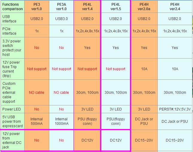

Так что получается просто pci-e нужно кроме 3.3В ещё и 12В а в mini pci-e в наличии только 3.3 и 1.5 т.е. надо ещё получить СТАБИЛЬНЫЕ 12В а это сделать довольно геморно ! Именно поэтому на плате переходника есть разъём для внешнего блока питания а в таблице есть соответствующая строчка !

про +12 я знаю по сути это единственное их отличие
12 вольт можно взять с блока питания для писикара
хотя стабильные ли будут они...

ты EEEPC собрался питать 12В Просто обычно народ подключает к разъёму батарейки а там помойму 9в .

eeepc у меня питается от автомобильной зарядки а для адаптера придется изобретать другое питание видимо

осталось только узнать какой должен быть ток ?

5 ампер вроде

нихрена себе это тебе суровый преобразователь нужен !
