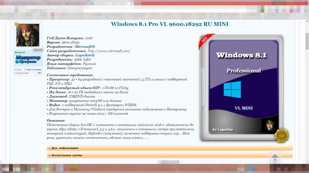

I.Установка Windows 8.1
на 26 мая 2016 г. Винда 8.1 для 86 или 64....

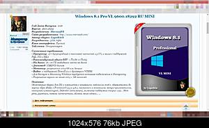

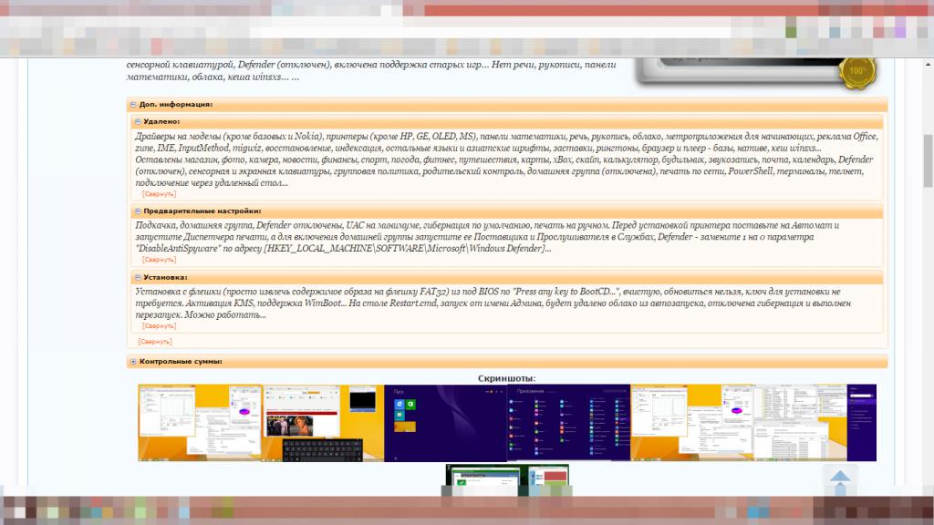

Тут кто как привык, здесь вполне шустрая сборка 8.1 от известного lopatkin. Винда опробованная на моем железе... Все программы работают, икар спит/просыпается без мельтешения рабочего экрана (стоит обычный ноутбучный диск, НЕ ССД!!!).. К тому же сборка винды урезана и занимает немного места..

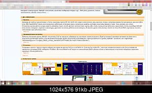

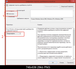

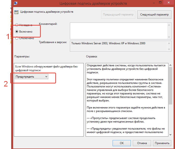

2. Отключаем цифровую подпись драйверов устройств навсегда...
ПКМ на ПУСК-выполнить... вводим gpedit.msc
Откроется редактор локальной политики. В нем выбираем конфигурация пользователя-административные шаблоны-система-установка драйвера... Справа выбираем цифровая подпись драйверов устройств. Кликаем дважды ЛКМ. В появившемся окне с левой стороны выбираем как здесь

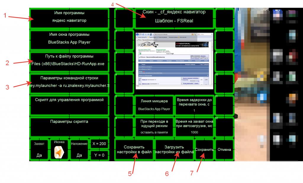

8. Подстраиваем под себя скины готовых программ..

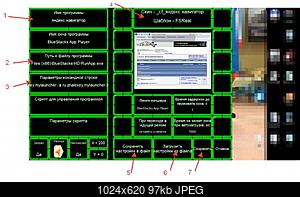

в пути C:\Users\Андрей\Documents\iCarDS\skins\Chameleon\ApplicationSetti ngs (там где выделено имя вашего пользователя) расположены готовые шаблоны для программ. ТАм их туева куча на все случаи....
Ценное замечание отvladj: "Некоторые могут столкнутся с ситуацией, когда какая-то из программ откажется работать из-за такой вроде мелочи. Важно очень имя пользователя иметь на английском как кстати и папки некоторые. Замена имени на уже установленной Оси уже не то...пробовал и получал некоторые траблы. Поэтому зарубите все на носу...при установке Оси имя своё сразу пишите по английски.".
Я рекомендую для себя создать папку ApplicationSettings и в нее сохранять свои настроенные под себя шаблоны. В дальнейшем при установке икара, достаточно будет просто скопировать и все будет работать...
Для примера, что почём
, где 1 - название, которое будет отображаться при выборе программы в икаре;
2 - путь к исполняемому файлу программы;
3 - это "тонкая настройка"... как правило нужна для особо вредных программ... Если в шаблоне есть, то не трогать!!!
4 - внешний вид скина.... Рекомендую на него нажать (выбрать).. появится список с отображением вида... тут кому что, как говорится..
5 - если все работает, то нажимая сюда в папке ApplicationSettings, расположенной по адресу C:\Users\Андрей\Documents\iCarDS\skins\Chameleon, сохранится шаблон с названием как вы назвали в п. 1 и будет отображен Ваш ник и разрешение монитора;
6 - это делается в случае, если у вас есть предустановленный шаблон (см п.5), то есть Вы загружаете из папки ApplicationSettings свой шаблон..
7 - Сохранить, после настроек с шаблоном необходимо нажать сохранить..
Вот мои шаблоны, под мой нативный размер монитора 1152х864 (Безкорпусной VGA монитор 8SKD-80NP/C/T с сенсорным резистивным экраном).

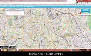

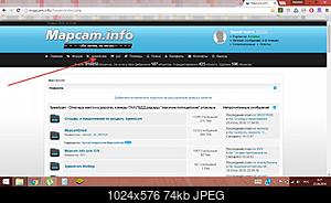

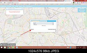

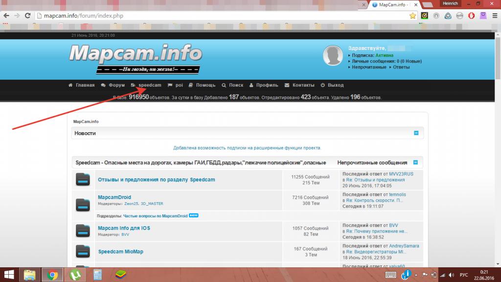

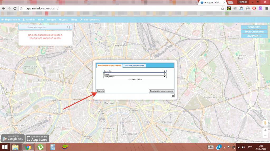

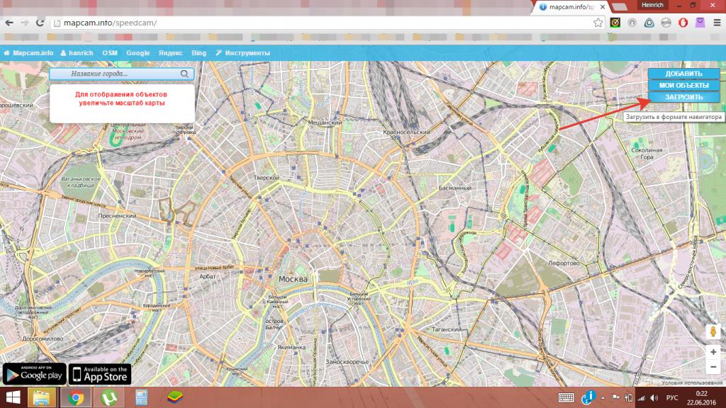

10. POI - достопримечательность или другой объект, отмеченный точкой на карте. Как правило, на картах ПОИ здорово помогает, особенно если оно актуально. Здесь и лежачие полицейские, и камеры, и гостиницы и многое другое...Разработчик икара предлагает пользоваться сгенерированным файлом mapcam.txt с сайта http://mapcam.info/
Обязательным условием для скачивания являются регистрация на сайте и оплата подписки (40 руб за месяц).
Как скачать, смотрим:
Теперь, надеюсь, как скачать архив SpeedCamPocketGIS ( в котором mapcam.txt), понятно
