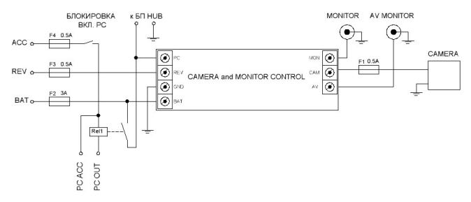

Схема подключения контроллера:
Название: 1 Схема подключения.jpg

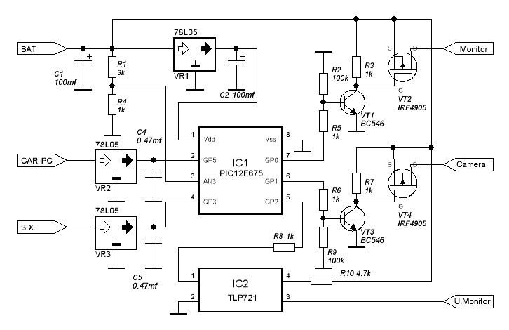

Схема контроллера:
Название: 2 Схема контроллера.jpg

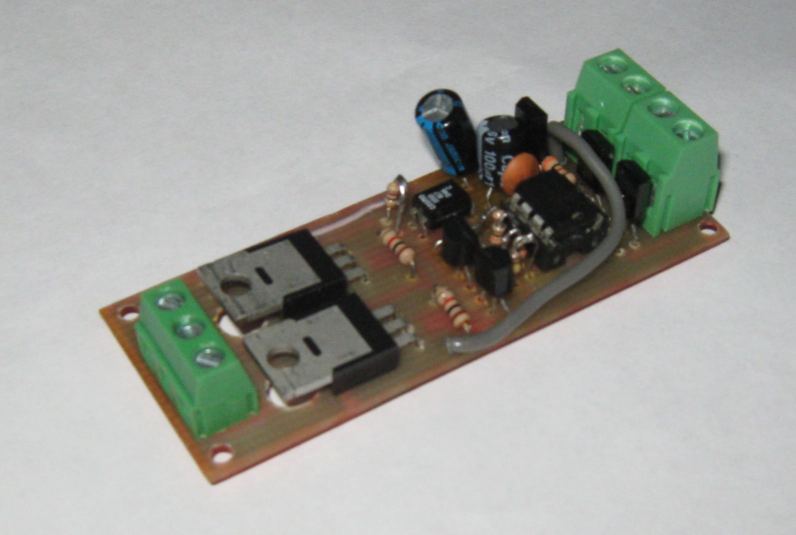

Фото готового контроллера:
Название: 5 Img_1941.jpg

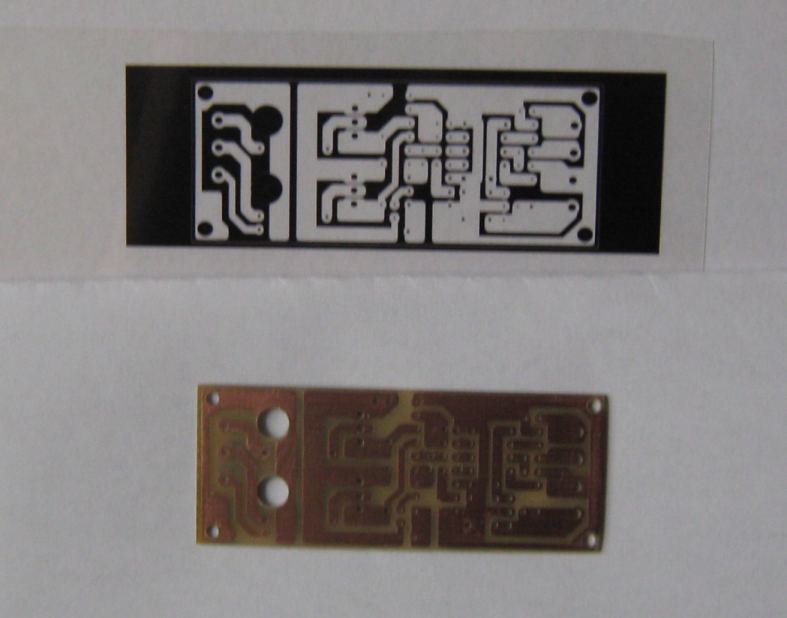

И еще немного фоток:
плата
Название: 3 Img_1936.jpg

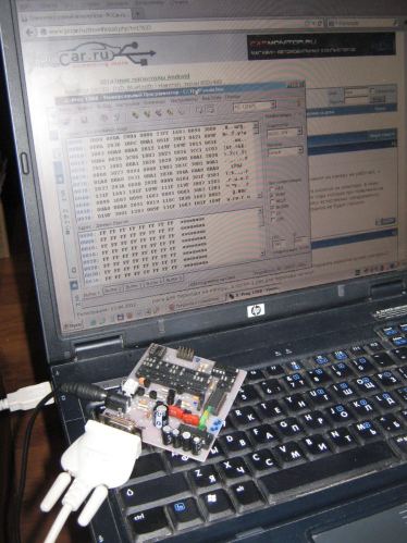

процесс прошивки микроконтроллера с помощью Extra PIC 3.2

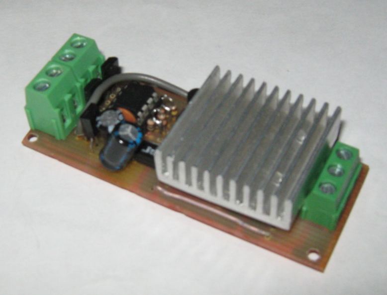

готовый контроллер со снятым радиатором:
Название: 4 Img_1937.jpg

Молодца...немного комментариев.
1. Радиатор выкинуть нах. При этих транзах и токе (думаю до 5А) они будут чуть теплые.
2. Стаб на входах CAP-PC, ЗХ выкинуть нах и заменить на делители из резисторов (47К и 10К, по идее в этом пике уже встроены защитные диоды).

Не возражаю. Можно стабы и на делители поменять. Кому как нравиться.
