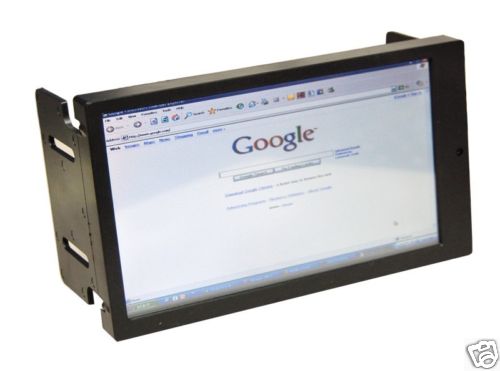

Ничего сверхъестественного не делаю, т.к монитор купил двухдиновый. Вернее так, монитор то как раз самый обычный Lilliput EBY701-NP/C/T 7, он просто впихнут в 2DIN рамку.

Далее внедрил уже заранее купленный 7" монитор с тач панелью.
К сожалению монитор хоть и позиционировался как 2DIN не влез по рамку переднюю, её пришлось немного подпилить с внутренней стороны, но делалось всё так, чтобы не портить внешний вид передней панели дырками и спилами. В итоге монитор встал, но остались по бокам небольшие щели. Их планирую заделать чёрным пластиком, т.е немного переделать рамку самого моника.
Монитор 2DIN ,а не совсем подошёл по размеру т.к. американских машинах свой стандарт ...
Уже понял
