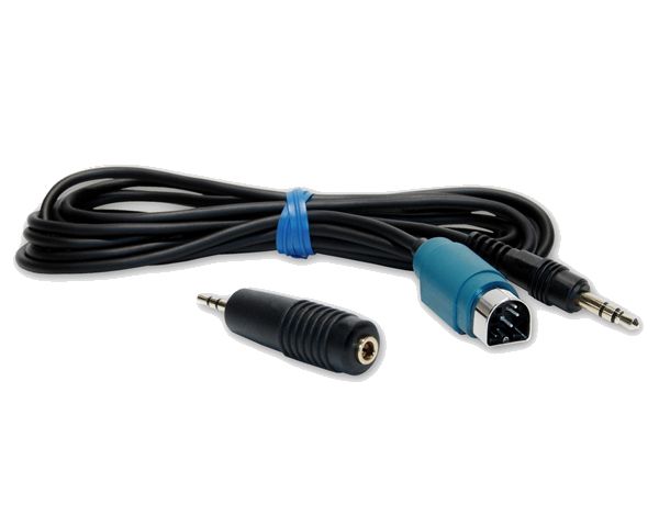

помогите пожалуйста схемой этого шнура(Alpine KCE-236B),а то жалко 1000р.отдавать,когда руки и паяльник уживаются вместе
вроде он

если руки и паяльник уживаются вместе, то не должно возникнуть проблемы разобрать магнитолу и посмотреть на разъем. часто на платах даже подписано назначение выводов на разъемах.

время,на все нужно время,а его нету и магнитолу я уже установил намертво.а помощи попросил,потому что может есть у кого схема.конечно,если ни у кого не найдется схемы,то буду снимать,разбирать

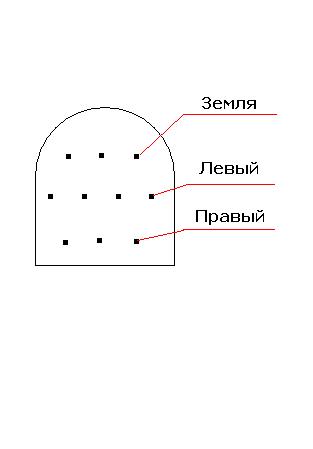

Этого мало конечно. но хоть что-то:
http://www.compcar.ru/forum/attachme...1&d=1236785603
Добавил:
Ктот ищет, тот всегда найдет
http://www.mp3car.com/vbulletin/hard...ml#post1040443

СПАСИБО ВАМ ОГРОМНОЕ!!!!!

переходник спаял,у кого будет вопрос такой же,пишите в личку,расскажу
