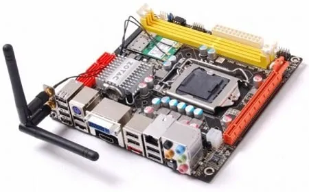

2. М/п - ZOTAC H55-ITX WiFi Описание

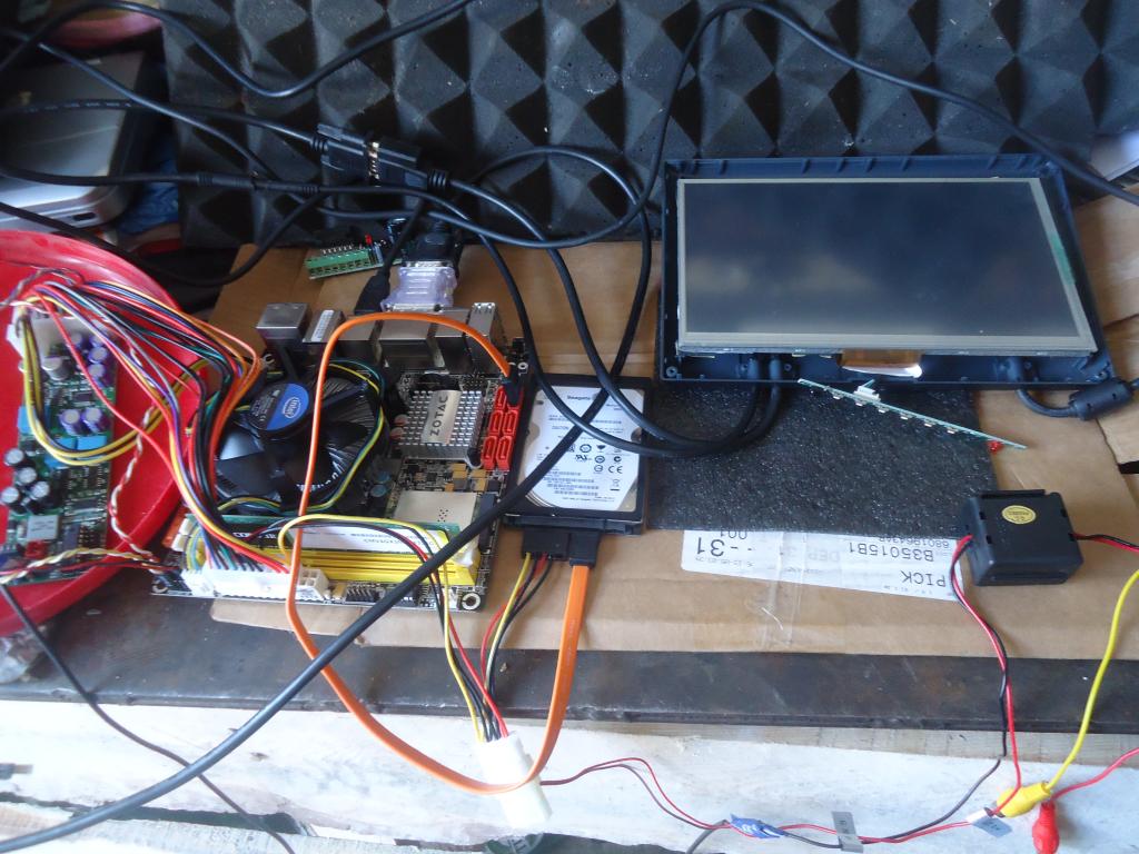

Так выглядела пробная (удачно) попытка запуска в гараже.
За разъемом DVI-VGA усь от МастерКита, который я так и не смог привести в чувство (шумы от всего, что только есть в машине), поэтому была приобретена JVC KD-X30. Учитывая то, что я не меломан, то звук который она дала после штатной головы, меня более чем устраивает.
P.S. Один минус: машина в Канаде была грузовая, т.е. пустая, колонки только в передних дверях, но проводка имеется и на остальные штатные места, и теперь хочется поменять и поставить нормальные овалы и кругляхи.
Продолжение следует ...

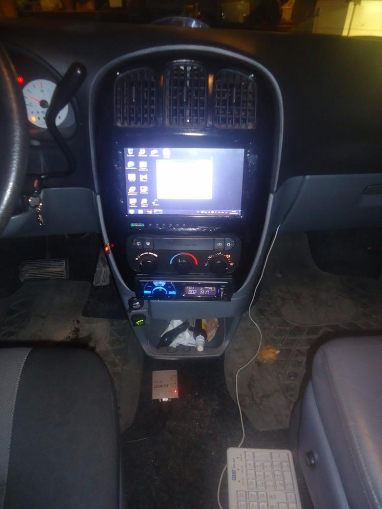

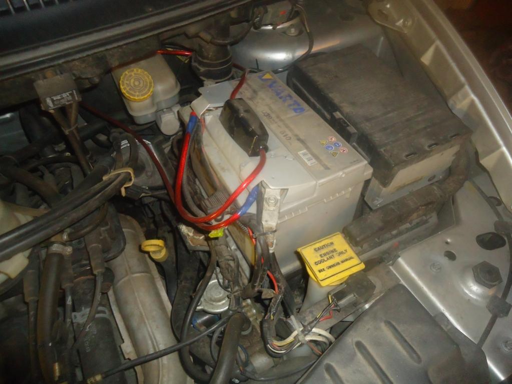

Работы по настройке системы проходили дома на балконе (не обходилось без помощника).
Подключение с предохранителем 60А (наверное заменю на меньший номинал, т.к. нет усилителя).
И вот так все выглядит в машине (рамка еще не закончена, клава в дальнейшем подлежит замене на безпроводную).
Скоро отдаю машину на шумку и на это время забираю всю инсталляцию домой и попробую сделать корпус из оргстекла, а то за панелью бардак и толком ничего жестко не закреплено.
P.S. Огорчает только то, что на мониторе не могу выставить разрешение 800х480, минимальное какое дает сделать это 800х600 (PowerStrip использовал). Скачал новые дрова для Intel, может поможет.
