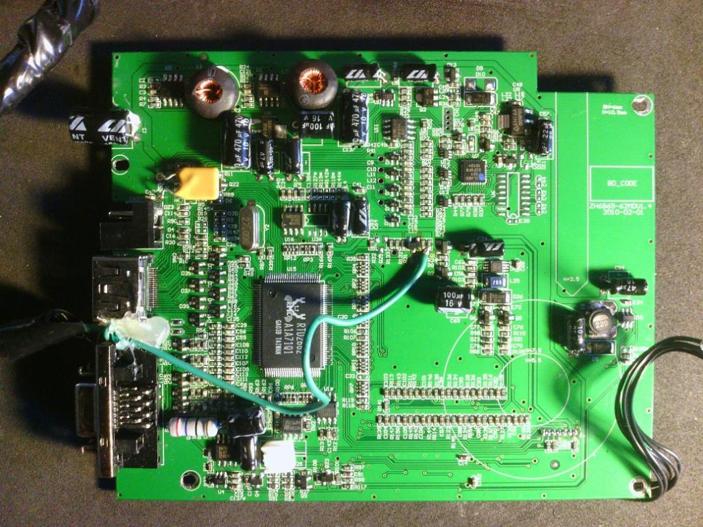

На каком-то из форумов я наткнулся на сообщение MiD_E34 с просьбой помочь пользователям форума pccar.ru владельцам мониторов Lilliput 669GL убрать синий фон. Соответственно, это подтолкнуло меня убрать синий фон в прошивке одного из своих мониторов (не Lilliput 669GL).
Потратив некоторое время я нашел в прошивке pm25dl010.rar, файл которой выложил MiD_E34 от его монитора Lilliput 669GL, место где нужно заменить два байта для отключения синего фона.
1) по адресу 0x6C01 заменить байт 0xFF на байт 0x00;
2) по адресу 0xE856 заменить байт 0xFF на байт 0x00.
Поскольку у меня нет такого монитора, а автор запроса сказал, что отложил эту проверку до теплых времен, то предлагаю всем желающим, кто не боится экспериментов проверить это на практике и по возможности сообщить результат.
Желаю удачи.
[текущая публикация моего полного решения по теме (для версии прошивки 3.21)]
Поскольку у меня не было рабочего монитора Лилли, то поиск решения выполнялся исключительно аналитически, т.е. без возможности проверить на живом мониторе, поэтому на поверку оказалось, что приведенное выше решение лишь частичное.
После замечаний и просьб форумчан довести дело до победного конца решение все-таки было найдено. Более того благодаря уважаемому Stasik удалось получить образ прошивки последней из известных версий, соответственно, и полное решение найдено для нее.
Чтобы получить исправленную прошивку необходимо выполнить следующее:
1) скачать по ссылке оригинальную прошивку версии 3.21;
2) открыть ее в HEX-редакторе и по двум последовательным адресам поменять местами байты между собой, т.е.
-- по адресу 0xDDCE заменить байт 0xF0 на байт 0xE4;
-- по адресу 0xDDCF заменить байт 0xE4 на байт 0xF0.
Благодарю уважаемых форумчан за пожелания, рекомендации и помощь в промежуточных проверках на реальных мониторах Лилли, которого у меня нет, а особенно Stasik, MiD_E34 и Reactor77. Принимаю отзывы, пожелания и конструктивную критику.

фото контроллера Лилли669GL от MiD_E34;
