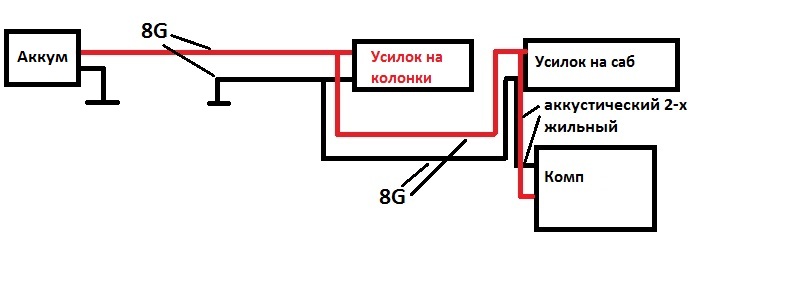

БП у меня тоже самопальный, точнее переделанный с комповского ATX старенького.
Вот схема питания моего компа и усилителей, может в ней как раз и проблема...

Какой межблочник используется?
Если есть возможность - попробовать другой.
Максимально разнести кабеля силы и межблочник.
Начать с этого.
В идеале конечно + и - от аккумулятора через дистрибьюторы на все потребители без земли на кузов.

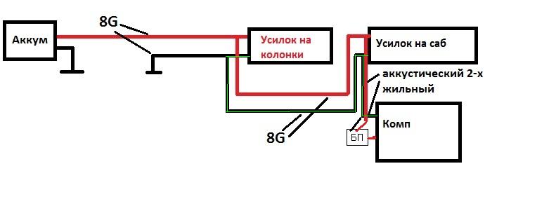

a4_48 минусовой провод меж компом и усилком, максимально короткий и толстый = решение проблем 99%
(минус к компу не в бп, а в землю МП!!! идеал прикрутить к корпусу вга или ком портов это важно!)
ЗЫ а еще.... минусы обоих усилков вообще наглухо должны быть соеденены!!!, даж с проводом 8G метровой длины могут начаться проблемы.
|То что помечено зеленым должно быть максимально толстым и коротким вот оно счастье | |у компа других контактов с землей быть не должно, иначе применение межблочников изолирующих обязательно |

Спасибо! Помогло) Куском кабеля 4G соединил железку VGA порта на материнке и "-" на усилке для саба)
