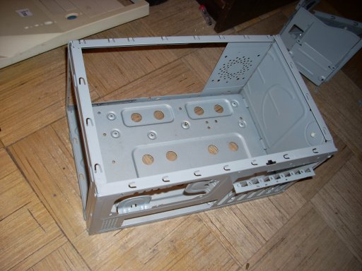

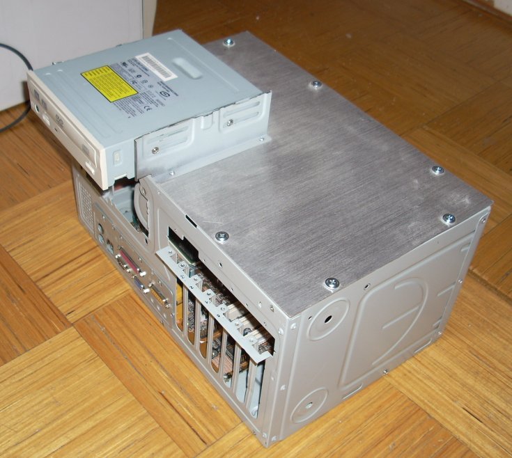

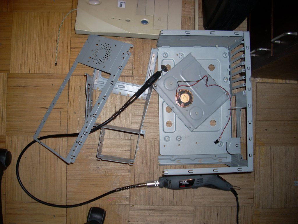

Порезал старый АТХ корпус и собрал в уменьшеном виде
Завтра на работе проклепаю, заклепочника дома не оказалось.
Затем стенки выпилю и закрою.

Продолжаю кроить корпус, выходит реальное порно. Под мою задумку приходится извращаться и делать СДром на корпусе снаружи. Сам корпус при этом будет больтаться в глубине багажника но почти по центру... Сильно уменьшает максимальные габариты груза. Но при 470 литрах объема это не очено страшно.

Корпус почти доклепал, осталось определиться с дыркой на месте бп - забить наглухо или сетку для вентиляции оставить. И подвес для харда приклепать, пока размеров харда не знаю, снова не успел в магазин за ним

Странное решение........
А внутри корпуса он не помещался?
