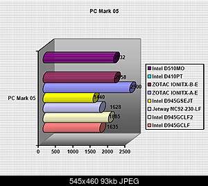

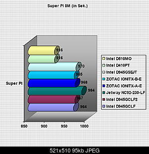

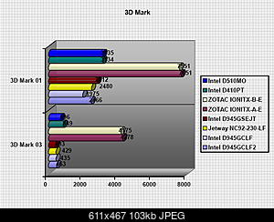

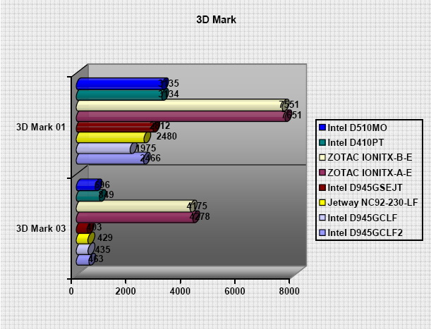

Цитата от http://www.thg.ru/cpu/intel_pine_trail/onepage.html :
Процессоры Core i5 и Core i3 начального уровня на основе Clarkdale уже находятся на горизонте, поэтому интегрированное графическое ядро в процессорах Atom многих разочарует. Intel называет новое решение GMA 3150 и описывает его как обновление графического ядра третьего поколения. Однако спецификации выглядят очень близко к Intel GMA 950 (или к GMA 3100, которое используется в настольных чипсетах Intel Bearlake). Другими словами, вы получаете четыре пиксельных конвейера на 400 МГц с поддержкой DirectX 9, с программной реализацией Vertex Shader 3.0 и аппаратной реализацией Pixel Shader 2.0. Ускорение видео ограничено потоком MPEG-2, поэтому не стоит ожидать, что настольные ПК на основе Atom D510 или D410 смогут справиться с фильмами Blu-ray. Честно говоря, всё это очень обидно, поскольку чипсет US15W, который уже используется для экономичных устройств на основе Atom, включает лицензированное графическое ядро PowerVR SGX, способное аппаратно ускорять MPEG-2, VC-1, и AVC.
И несколько сравнений :
Кажется D510 с графикой пока не очень!
