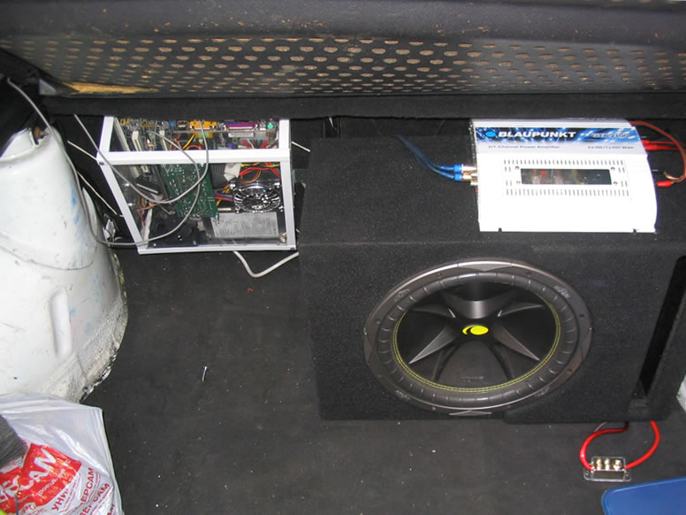

Ну вот и мой проектик ) Не знаю можно ли его считать законченным, т.к. планов ещё куча но основное работает (видео, аудио мп3, инет, телек).
Что было сделано:

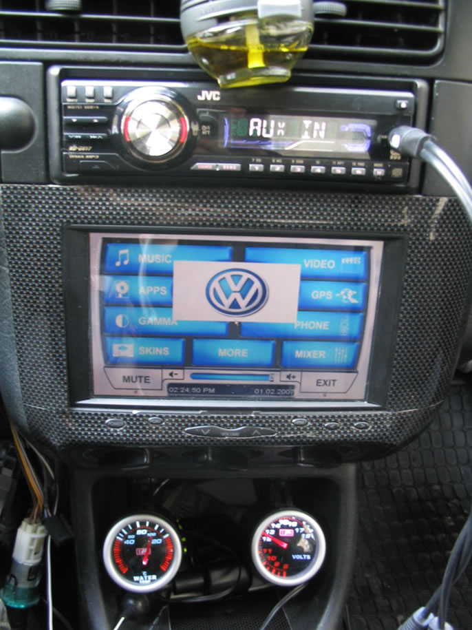

1. Поставлен моник Prology PCM-700T (нафига брал с ТВ не знаю).

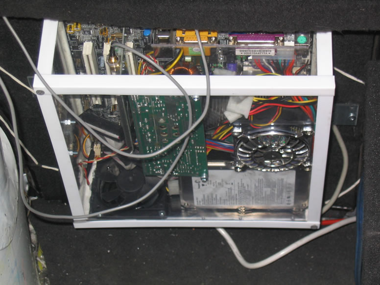

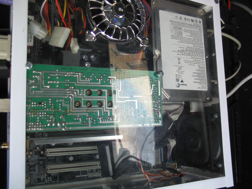

2. Собран, из того что было, комп: Athlon 1800+, мать Chaintech mATX socket A nForce 2 (видео и аудио интегрированы), 768MB оперативки, Wi-Fi Dlink-520+, хард на 80 Гб 3.5.
3. Сделан корпус из оргстекла, толщина 5 мм.
4. Куплен и установлен БП SL (за него отдельное спасибо Сергею).

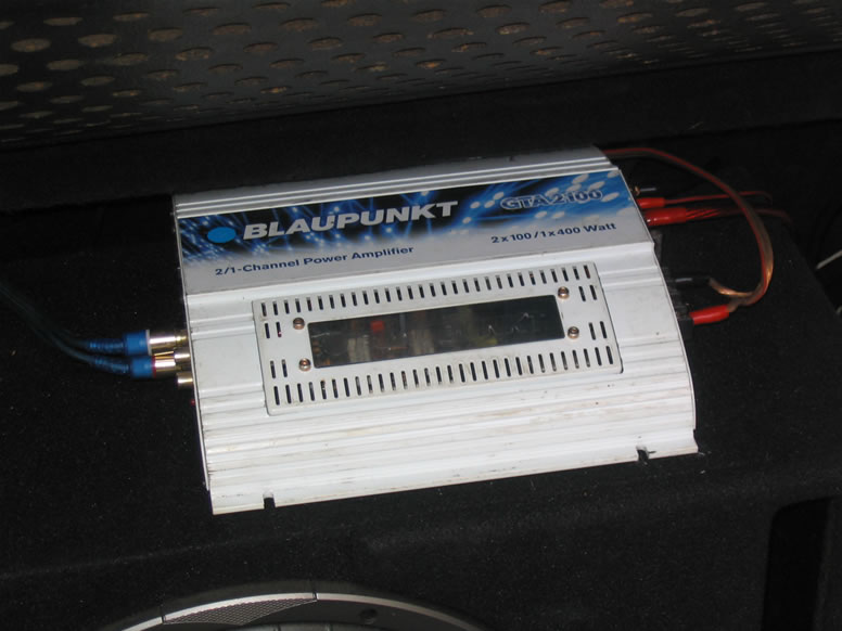

Музыка уже была установлено до задумки поставить комп в машину и представляет собой: голова JVC KD-G617, колонки в торпеде Cadence 8 см, в передних дверях штатные ( в планах Morel impulse 8), усилок Blaupunkt GTA2100 (старенький но мне хватает), саб Kicker 12" в фиг знает каком корпусе (корпус будет переделываться).

Эммм... кто нить подскажите почему у меня логотип VW в RR на белом фоне ?.... Как это исправить ?

Очень даже прилично все выглядит. Пока один вопрос - в морде магнитолы штатный aux, к нему приходит мощный аудиоджек (видимо не первый изза бывших помех. Так почемубы из этой жвс не вывести нормальный linein - звук там намного приличнее, а работы на полчаса - разъем CDC сзади чую прям как у меня. Да и аудиопровод спереди както неинтерьерно.
Помех нет вообще а то что торчит имеет два line-in входа поэтому и кажется большим. Если внимательно приглядеться то можно заметить слева от моника внизу кучу проводов - остатки от панельки та что была на месте моника, на неделе закончу их устанавливать в другое место и попробую твой совет Спасибо ))
