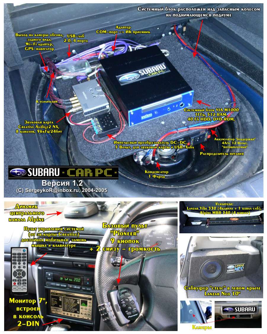

1) Материнская плата VIA Epia M10000+процессор (встроен) 1ГГц (120$)
2) и корпус Morex к ней (70$)
3) Жесткий диск 2,5" 60Гб, 5400Rpm (98$)
4) Память DDR-3200 512Мб (50$)
5) Зв.карта Creative Audigy2 NX USB2.0, 8 каналов, 96кГц/24 бита (95$)
6) GPS-приемник USB, 105$
7) Резервныей аккумулятор 12V, 4А (10$)
8) Монитор-телевизор Prology KTV-700R 7" - 191$
9) Пульт дистанционного управления на руль Pioneer 25$
10) USB-хаб (разветвитель) на 4 порта - 20$
11) Видеокамера Genius NB Security Web Camera USB 2шт - 30$
12) Беспроводный адаптер TRENDnet Wireless USB2.0 Adapter 54 Mbps -46$
13) USB Fm radio AverMedia MR-800 - 30$
14) DVD-Rom - 85$
Дополнительные детали/аксессуары
1) Межблочные кабеля - 20$
2) Стабилизатор 5В (2шт) и 12В + детали для сборки адаптера пульта дистанционного управления, стабилизатора питания компьютера 12В, стабилизатора USB-хаба 5В, стабилизатора питания зв.карты 5В., блокировочный диод - 2$
Итого около 1000$
Аккумулятор «мотоциклетный» на 4А, для поддержки питания компа во время старта двигателя (напряжение падает до 9 вольт итог - перезагрузка), через диод его параллельно стабилизатору.
Управление компом с дистанционного пульта на руле Pioneer, все основные функции + небольшой пультик от Creative на все остальное, в том числе на функцию клавы и мыши.
Для связи с компом и заливки информации в него использую Wi-Fi 54Мбит USB адаптер т.е. через сервисный канал сигнализации включаем комп и видим его через домашний, кидаем туда песни, удаляем ненужные.
GPS-само собой + Автомобильный Атлас России.
Две Usb камеры задний обзор, обгон (правый руль все-таки).
Внешння звуковуха Creative Audigy2 NX (96кГц, 24 бита, 8 каналов.
Проги: FrodoPlayer (+FrodoCam), Girder, + родные драйвера.
Дальнейшее развитие проекта: интеллектуальный блок питаная M1-ATX, двухдиапазонный TV-FM тюнер, полупрофессиональная звуковая карта, интерфейс с бортовым компьютером и т.д.

DVD-ROM поставил скорей для тех умников, которые все время спрашивают: "а чё DVD-дюхи "утея" играет?" (орфография сохранена), или "а давай мой диск воткнем, послухаем как играет" и т.д., как-то подвернулся недорогой, купил поставил, можно сказать - "чтобы было". Сам пользовался 2 раза - и то, для демонстрации вопрошающим "экспертам" с дружественной установочной студии, которые не могут пока "понять", что звук может храниться и проигрываться с винчестера ))) Правда доказать, что он 1 в 1 как на диске не получается.......
А данные, как уже писал, заказчиваю через Wi-Fi непосредственно с домашнего компьютера, уже за 8 месяцев эксплуатации DVD-ROM реально не понадобился. Ну может конечно пригодится при сбое (тьфу, тьфу), переустановке.................................

Кстати, а что ты с монитором сделал??? У KTV700R у него-же смотреть можно только снизу вверх, если обратно, матрица инвертируется?!?!?!?
Инсталяция Hyundai Sonata 4
Прогресс [##########] - 100%
Старый 01.08.2005, 20:16   #9
SergeykoR
Регистрация: 07.07.2005
Сообщений: 698
to frontera: а я и не знал !!!!!!
откуда такая странная инфа?????????
у меня все работает и сверху и снизу, сбоку, под углом конечно похуже, но в целом все OK!!!
