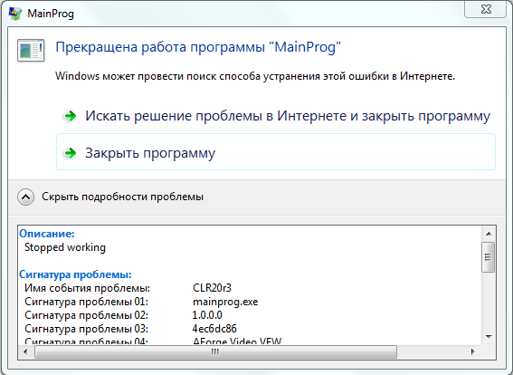

Не работает на windows 7

На Win7 до сих пор не проверял - нет подопытного компа с семеркой.
Буду признателен за выложенный отчет об ошибке. В скиншоте немного видно, что проблема в библиотеке набора AForge или дальше. Есть опасения, что запись авишки через Microsoft AVI в семерке не работает.

Описание:
Stopped working
Сигнатура проблемы:
Имя события проблемы: CLR20r3
Сигнатура проблемы 01: mainprog.exe
Сигнатура проблемы 02: 1.0.0.0
Сигнатура проблемы 03: 4ec6dc86
Сигнатура проблемы 04: AForge.Video.VFW
Сигнатура проблемы 05: 2.2.0.0
Сигнатура проблемы 06: 4ec8c5b6
Сигнатура проблемы 07: 24
Сигнатура проблемы 08: 77
Сигнатура проблемы 09: System.IO.IOException
Версия ОС: 6.1.7600.2.0.0.256.4
Код языка: 1049
Ознакомьтесь с заявлением о конфиденциальности в Интернете:
http://go.microsoft.com/fwlink/?link...8&clcid=0x0419
Если заявление о конфиденциальности в Интернете недоступно, ознакомьтесь с его локальным вариантом:
C:\WINDOWS\system32\ru-RU\erofflps.txt

Походу, проблема с записью в файл.
Для начала предлагаю отключить автоматический старт записи. Для этого все-таки придется лезть в конфиг и параметр AutoStartWrite в группе [CamWorker] выставить в 0:
[CamWorker]
AutoStartWrite=0
Можно вообще убрать эту строчку.
После этого попытаться запустить программу и идти в настройки. Выставить кодек - DivX или XViD, а также желаемое разрешение камеры. Совместимость с остальными кодеками не проверялась.
Добавлю - перед записью нужно настроить папку видеоархива. Пока программа не умеет настраиваться по умолчанию. Исправлю ближайшим вечером.

Теперь все работает, спасибо.
