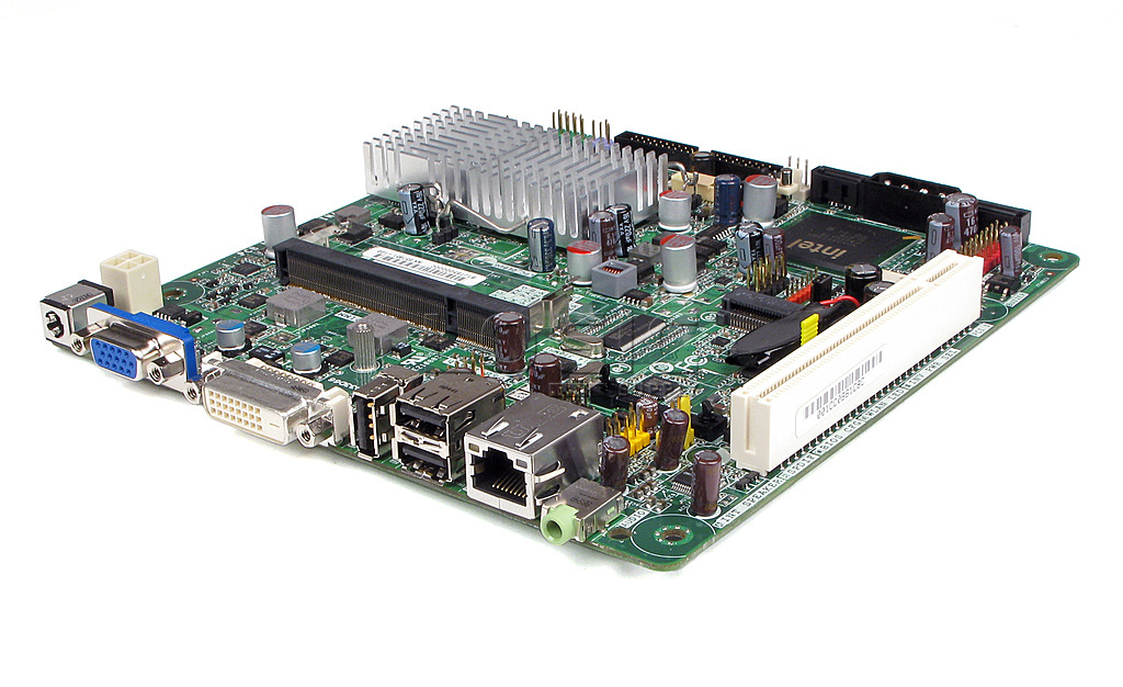

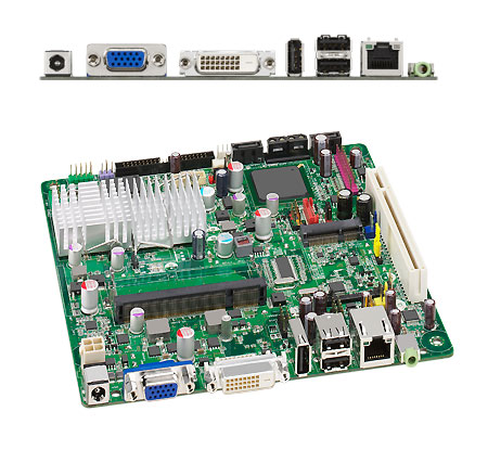

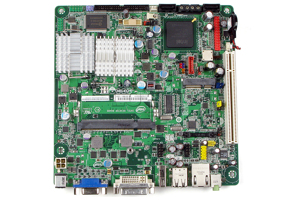

Имеем: форд фокус 2000г. хетчбэк, части от eee pc и растущие под правильным углом /dev/hands
Начнём пожалуй, мать была куплена на атоме - D945GSEJT, т.к. сажать аккумулятор и издеваться над генератором нет никакого желания, по току вышло не больше 2.5А, да и производительности мне за глаза. А ещё она купила своими вкусностями - питание 12V, работающий LVDS выход, да и два видео выхода - VGA и DVI. Правда был замечен косяк - плохой контакт термопасты с радиатором, температура проца была 40 градусов, а радиатор был холодный, решилость все заменой термопасты. Хотя можно поменять сам радиатор, т.к. что-то они мне своим видом не внушают доверия. Но вроде работает нормально.

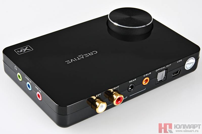

По умолчанию Звук

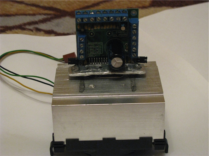

Creative SB X-Fi Surround 5.1 USB Ext Retail, работает в режиме квадро

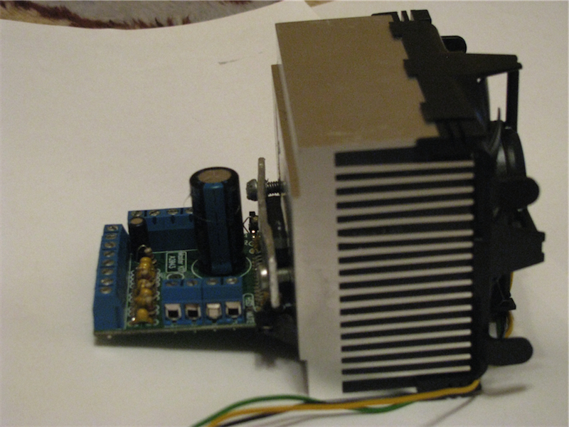

С усилителем решил так, купил набор Master Kit A2043 на TDA7386 4x40 и сваял такую весчь, не ахти как выглядит, но зато надёжно

С видеорегистрацией однозначно внешний девайс, а-ля usb декодера с аппаратным кодированием, не выдержит атом, это ж не сервер)) блок питания собрал сам lm2576 - 5v,12v для хаба и моника , для матери - на MC 34063 http://radiohlam.ru/pitanie/preobr_down_pol_p.htm, по схеме Yurich38 "Интеллектуалный БП для Asus EeePC" контроллер выключения, по схеме change, правда очень переработанной - упс с зарядкой )) LVDS можно подключить практически любую лсд матрицу, был бы даташит на неё, на матерях редко такой разьём есть

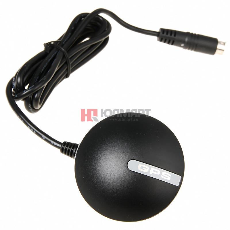

По умолчанию GPS

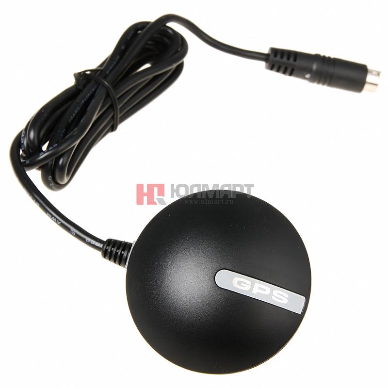

Приёмник GlobalSat BR-335 на ком-порт. С ним сказочно повезло, народ на форумах ругался, что переходник com-usb в комплекте не идёт и его трудновато достать,а тут открываю коробку - всё есть) видимо производитель внял молитвам

Насчет усилителя, у меня такой же есть, неужели нужен такой мощный радиатор с кулером для него?
