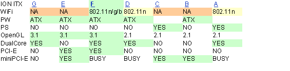

* Во время выбора решил взять ION. Cоставил таблицу возможностей, выбрал наиболее подходящую.
http://pccar.ru/attachment.php?attac...3&d=1264483627
PS - в коплекте с платой идет блок внешний питания (90W). Стандартного разъема ATX на материнской плате нет.
DualCore - двухядерный ли установлен процессор.
PCI-E - Есть ли слот PCI-Express
miniPCI-E - Есть ли слот и занят ли он WiFiадаптером.

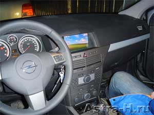

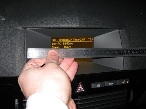

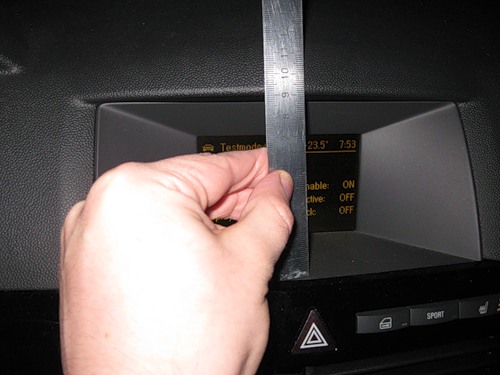

* Собственно основная проблема, что меня беспокоит это установка монитора. Дело в том, что подходящее место для него лишь одно – на место дисплея бортового ПК и штатной магнитолы. Дисплей этот необходим для напоминаний БК о перегоревших лампочках, низких уровнях горючки, омывайки, масла. Также он используется для управления системой климат контроля. Просто так от него избавится, не получится. Очень хотелось бы расшифровать сигнал с него и эмулировать его на PC, но боюсь, что задача эта будет непростой. Некоторые специалисты переносят его в другое место, например в то место, куда ставят потолочный монитор. Вот один из примеров инсталляции монитора на место БК (надеюсь, автор фото не будет против).
http://forum.pccar.ru/attachment.php...1&d=1175288121

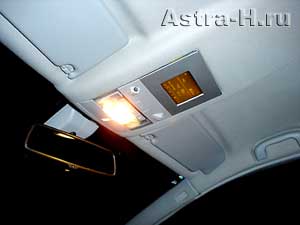

Дисплей БК на крыше после переноса
Сейчас подумываю на не спрятать ли дисплей БК в недрах торпеды, в связке со снимающей его камерой. Картинку выводить на ПК.
Другого выхода не вижу, снимать штатную магнитолу – не хочу, ставить монитор на стекло или панель – тоже (пионеры не дремлют). Монитор планирую обязательно с сенсорной панельной, ибо тачскин невероятно удобная вещь, это я по GPS навигатору понял. Мышки и клавы во время движения использовать нереально. Размер бойницы также невелик.
Ее высота 87мм, что меньше чем 90 стандартного семидюймового дисплея. Придется ставить шестидюймовый дисплей. Мониторы эти большая редкость, в основном они продаются вместе с двухдиновым усилителем, и стоят совершенно не бюджетно.

размышлял над вариантом экрана на месте штатной магнитолы в астре, в частности надумывал приобрести такую весч: Phantom DVM-1200 HD
но все же посидев за рулем и посмотрев внимательно на то место, где торчит магнитола, пришел к выводу что для экрана оно не пригодно - слишком низко...
ни глазами посмотреть ни пальцем тыркнуть... только если на парковке...
обидно что на многих других машинах штатная магнитола стоит гораздо выше, и это было бы идеальным решением
посему родилась отчаянная мысль воткнуть механизированный дисплей прямо поверх экранчика бортового компьютера, чтобы легким движением руки дисплей скажем, принимал горизонтальное положение "лицом вверх", открывая взору бортовой компьютер... проблема в простом и надежном механизме для экрана да и с тем как приспособить идущие от него провода...
http://pccar.ru/showpost.php?p=125639&postcount=9

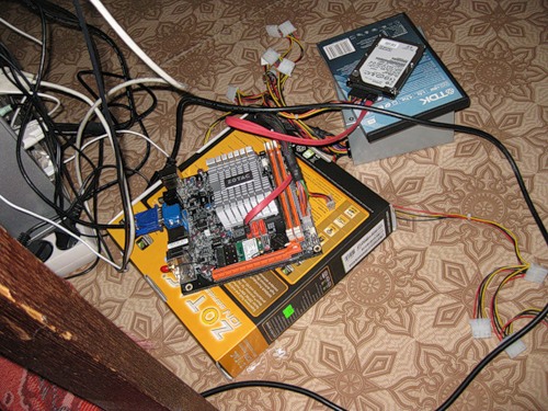

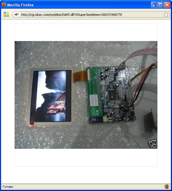

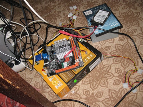

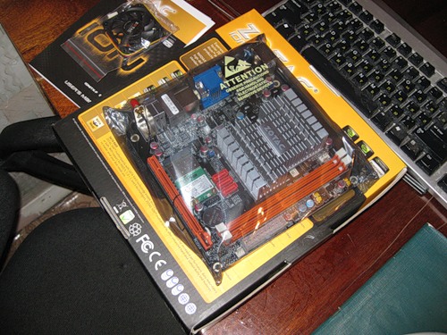

Получил по почте материнку. Подключил, попробовал, все OK! Вечером буду ставить форточки. Заказывал в Российском интернет магазине мейджин, плата обошлась мне в 6 т.р. доставка 200р. Обслуживание в магазине хорошее, быстро отвечают, отправили быстро.
А также заказал вот такой пакет на ебей
http://cgi.ebay.com/ws/eBayISAPI.dll...m=300372480770
дисплей+контроллер+тачскрин+тач контролер
Цена с доставкой 4т.р.
Жду блок питания.

И, кстати, дисплей широкоформатный 7' влезает. Штатная рамка от CID на 6,5'

Дисплей реально стоит не так как ты мерял, он глубже и его плоскость не параллельна срезу панели (нижний край утоплен сильнее, чем верхний).
Насчет фронтенда - можно сделать захват с камеры и всплывающее окно при изменении картинки, по принципу как в штате все работает (пока ты ничего не трогаешь иконки маленькие, как покрутил ручки какие-нибудь - иконки увеличились), тут можно соответственно пока ниче не меняется на дисплее фронтенд, как что-то покрутил или нажал спец. кнопарь во фронтенде всплывает окошко с иконками климата, через 10 сек пропадает. Так можно будет с любым фронтендом по идее использовать...
ЗЫ. В ось выходить точно не надо, у центрифуги, например, есть встроенная поддержка веб-камер (тыкнул в кнопку - оно тебе показывает изображение с камеры, тыкнул обратно - вернулся в главное меню).

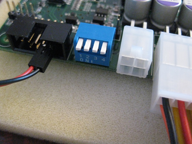

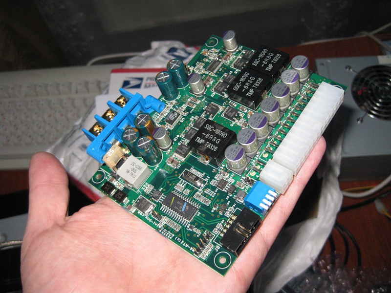

По умолчанию M4-ATX

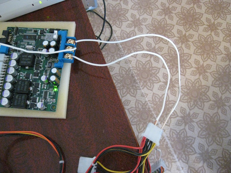

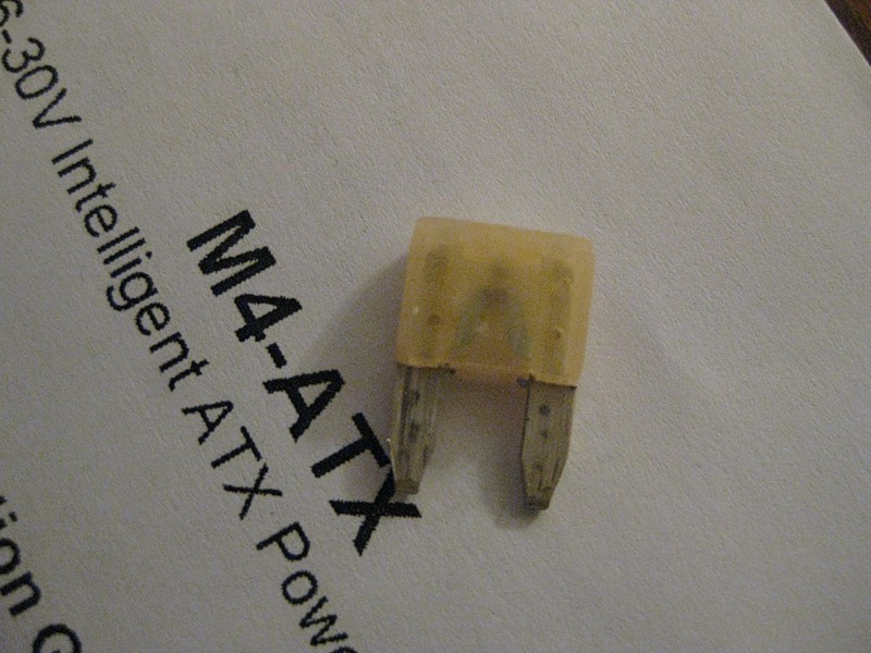

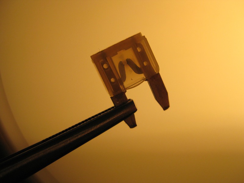

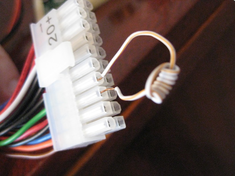

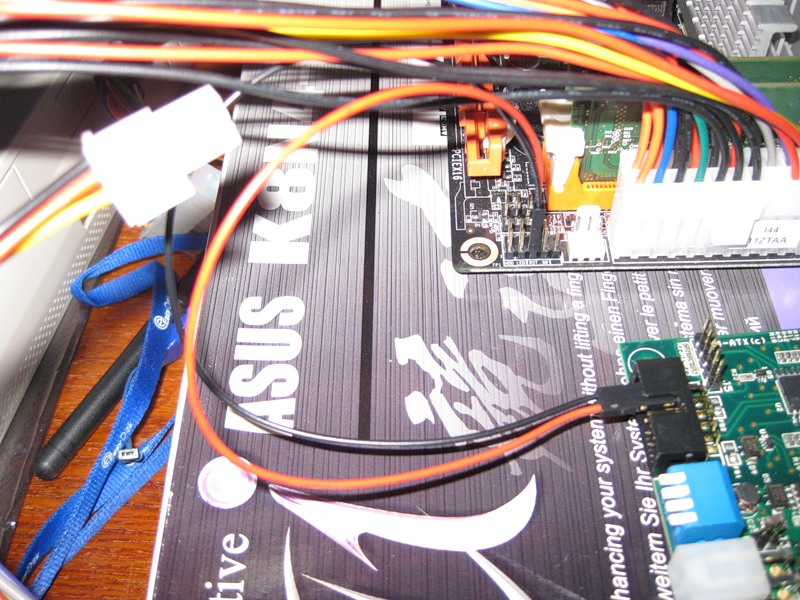

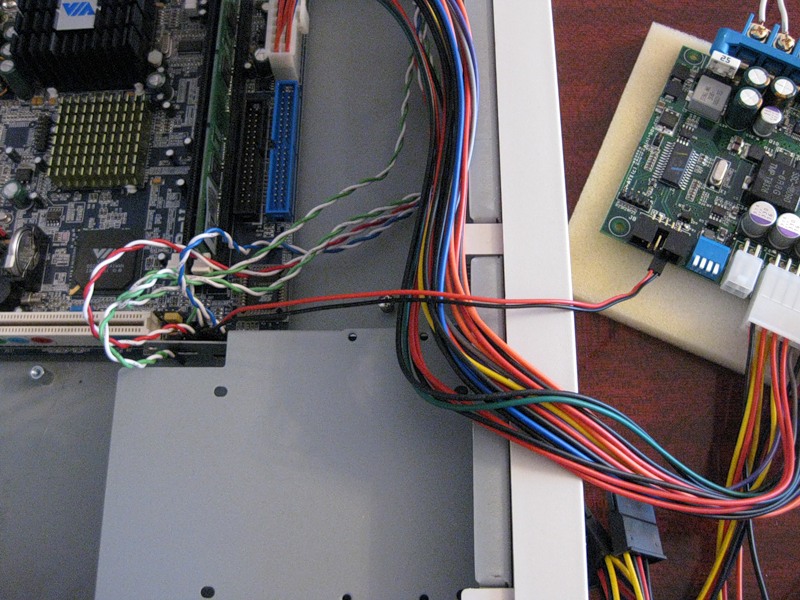

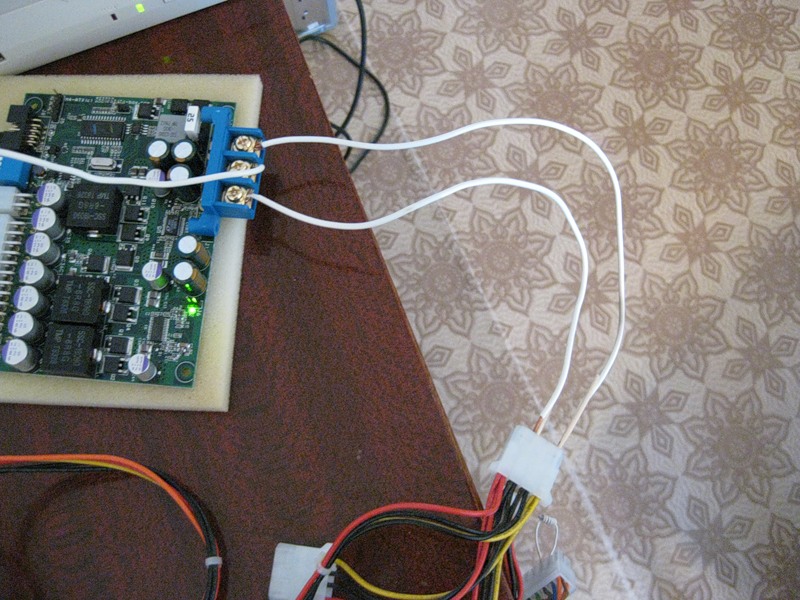

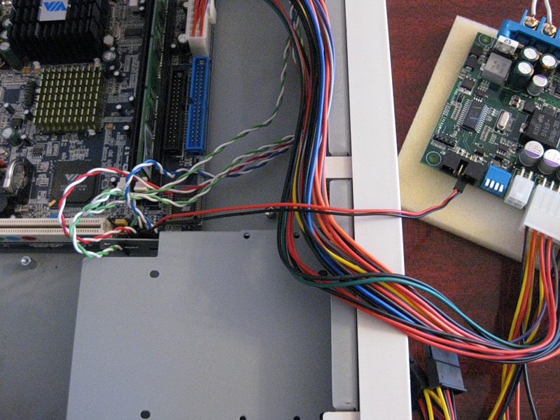

Получил вчера блок питания. Я его приобрел на ebay 20 января. Получается, дошел он до меня из штатов за 14 дней. Неплохо. В итоге стоял вместе с доставкой 3382р ($110,90 USD). В России, а тем более в Тольятти дешевле четырех тысяч не найти. Можно было еще сэкономить воспользовавшись бесплатной доставкой это на 15$ дешевле, но видимо медленней.
Ссылка на Ebay
С почты забрал утром, а вечером, после работы не удержался от подключения. Все-таки правильно говорят "утро вечера мудренее". Для тестирования использовал старую плату, ее не так жалко будет, если сгорит.
Собрал, включаю, вспышка, и естественно ничего не работает. Как выяснилось – перепутал плюс с минусом. Как так вышло, не пойму, проверял все несколько раз, видимо сказалась усталость. Сначала, подумал, что вообще спалил плату. Обнаружил сгоревший предохранитель, вместо него поставил перемычку - не включается и все тут.
Лег спать в расстроенных чувствах. Утром сходил в машину за предохранителями. Собрал, запустил, и ура! Работает!
Так как в процессе изучил много литературы, дабы мои изыски не пропали зря - оформил вот такой вот опус на вики. Следующей темой оформлю фотки своего, дабы идущим по моим стопам, счастливым обладателям M4-ATX было проще разобраться.
