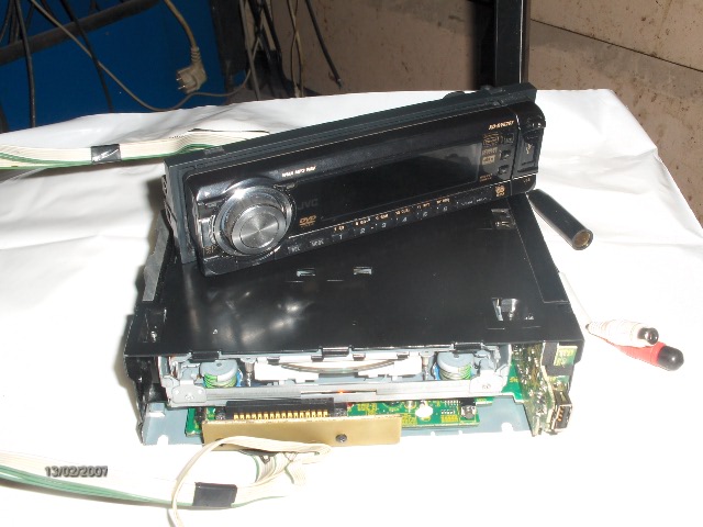

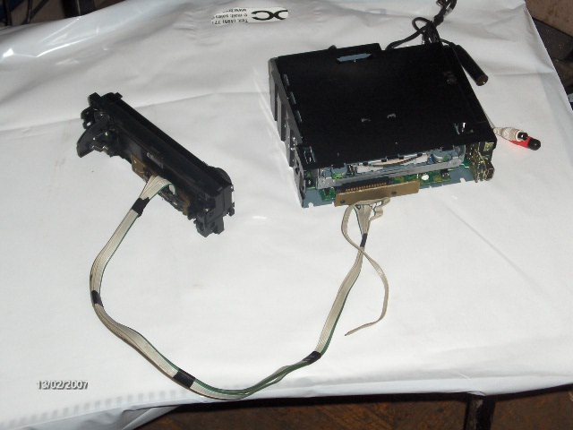

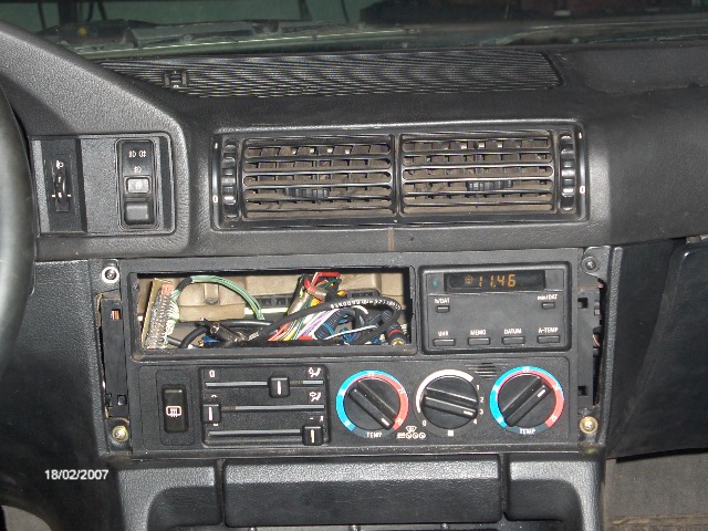

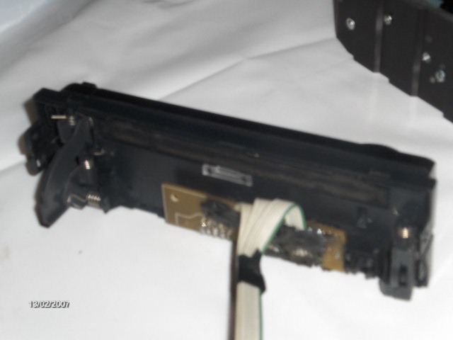

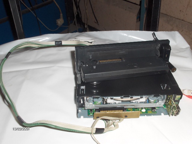

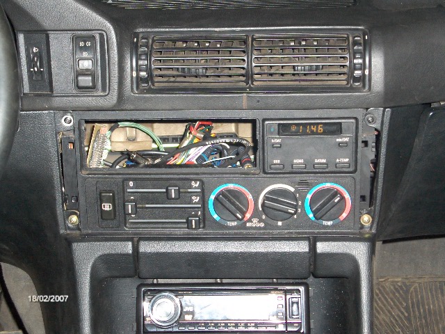

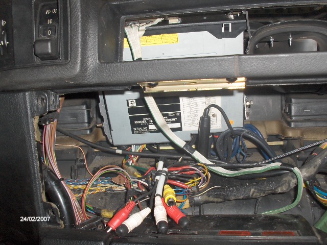

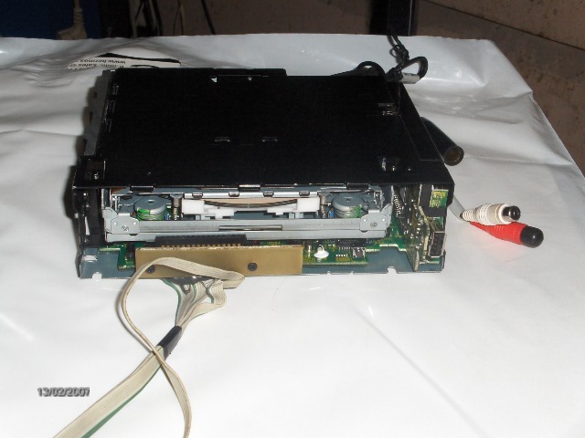

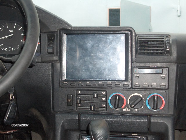

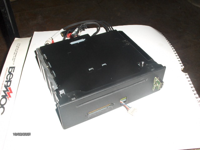

Насмотревшись,начитавшись тоже решил попробывать преобразовать свой BMW 525 E34.В машинке уже было установлено: DVD ресивер JVC KD-DV6207EE,CD-чейнджер JVC CH-X1500E ,4-х канальный усь Alpine,акустика передняя 2 компонентная JBL,задняя Pioneer,саб Pioneer TS-W305F(free air,задний подлокотник).После долгих раздумий было решено все оставить,но в систему вживить PCCar.Для начала нужно было определится с монитором.Indash мониторы все маленькие не более 7 дюймов.Хотелось что нибудь побольше.Поэтому был приобретен монитор для установки в панель приборов намертво. NoName монитор Для этого нужно место в панели,а его как такового не было. После долгих примерок было решено сделать так Магнитолу хотел перенести вниз под пепельницу.Но после вскрытия центральной консоли выяснилось,что и там места маловато для переноса магнитолы.Но нашелся выход.Магнитола была разделена на два компонента,т.е. на само устройство и панель управления.

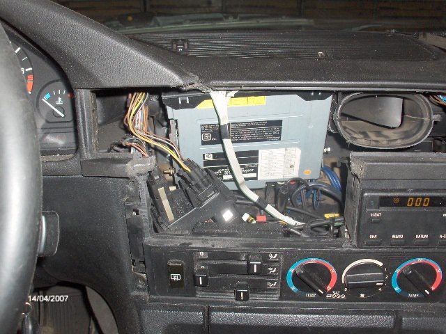

Панель прижилась под пепельницей, а вот само устройство пришлось поставить почти вертикально внутри торпеды.Воздуховод пришлось наполовину кастрировать.Функция антипионэр была сохранена.Панель также снимается и забирается с собой.

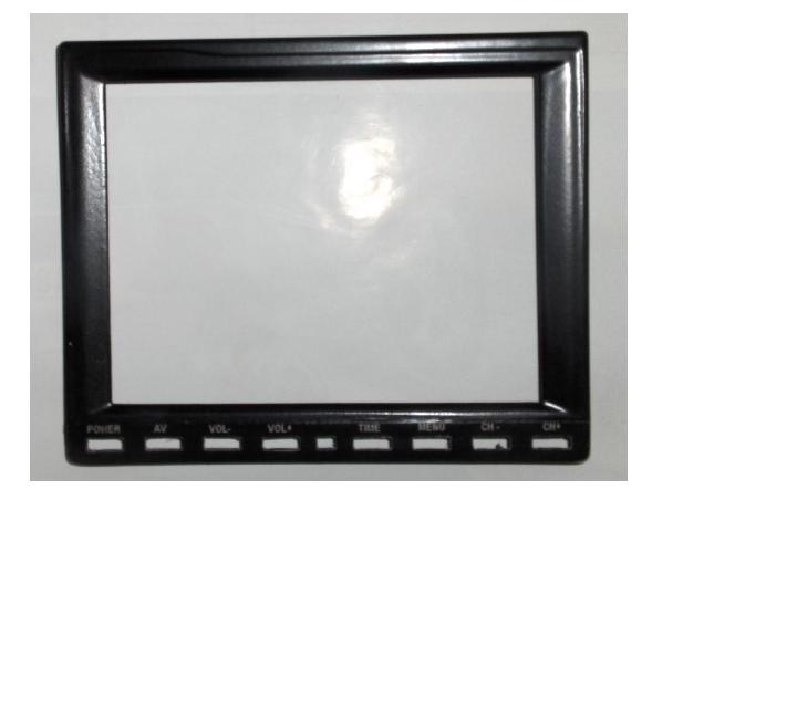

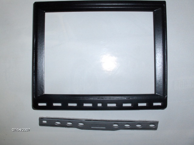

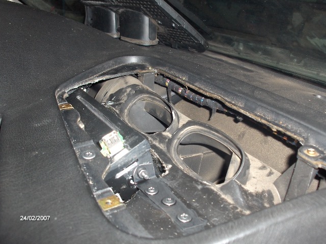

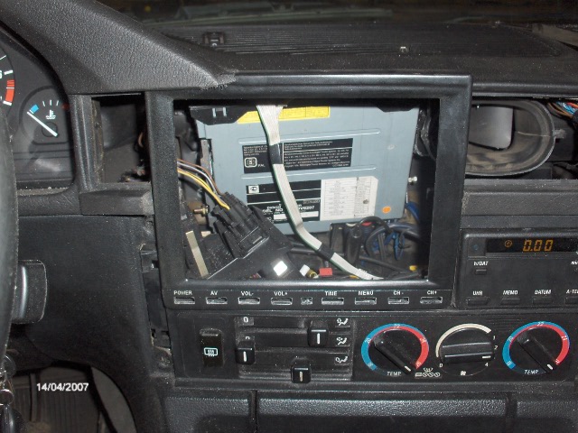

Теперь про установку монитора.Инсталируемый был разобран и немножко доработан. Была изготовлена новая панель кнопок(оргстекло),стилизованных под дизайн BMW.Рамка была уменьшена по внешней ширине(3мм с каждой стороны)
Надписи над кнопками сделаны с подсветкой.Для этого рисунок панели распечатан на принтере и приклеен к панели двухсторонним прозрачным скотчем.Далее покрыто матовым алкидным лаком.

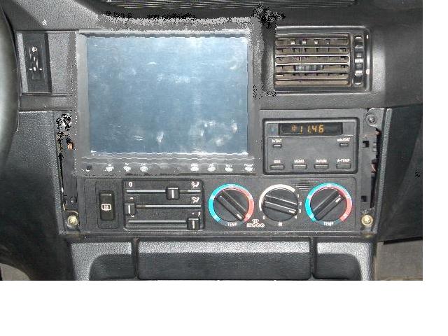

Потом была "операция" над торпедой.Было отрезано все лишнее.
И произведена предварительная примерка

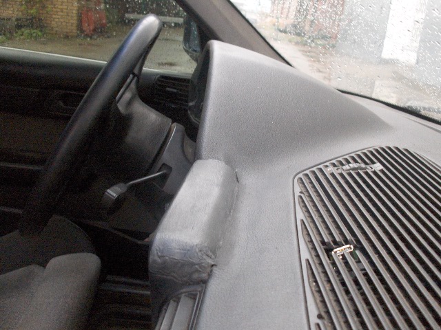

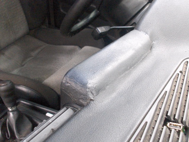

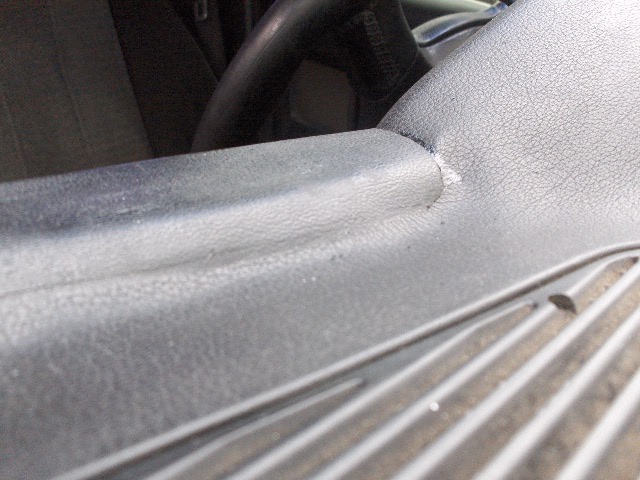

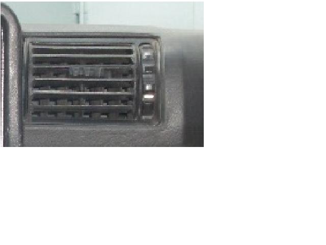

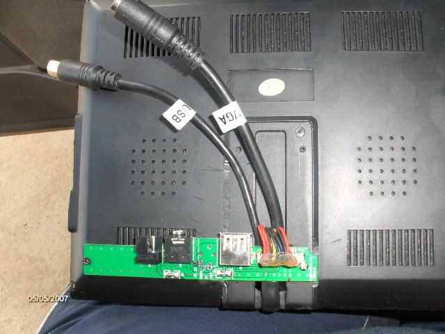

Разъемы монитора были перенесены на заднюю крышку монитора
Далее была взята "борода"от ВАЗ 2106и верезан из нее нужный кусок

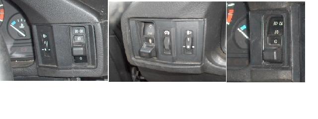

Клавишу противотуманок пришлось сдвинуть левее,а регулятор наклона фар вообще перенести на левый край панели приборов.
Решетку воздухопритока немного уменьшил в ширину
Кусок был подогнан и вклеен на место
В последующем все будет шпаклеватся и красится.
