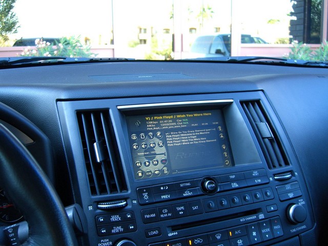

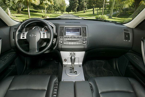

Хочу поставить комп в авто (инфинити фх). Из готовых решений обратьл внимание на комп на базе VoomPC (VIA EPIA MII 12000/512Mb/40Gb/GPS BU-303/БП M1ATX 90Watt + Monitor 700TSV) - 1240$, но возникает вопрос , может за эти деньги или чуть подороже, можно собрать по лучше комплектацию в корпусе того же вум пс? Короче вопрос в том что я не хочу возится с корпусом, поять там что-то итд , а взять какой нибудь готовый кар корпус и засунуть туда хорошие комплектующие. Пожулуйста посоветуйте мне комплектацию включая блок питания и корпус, что бы просто поставил комп и поехал , с монитором уже определился Xenarc 7 дюймов. На все про все планирую потратить 1500 $ ну или побольше, но не больше 2000$
Заранее огромное спасибо за советы.
Хочу сделать так:

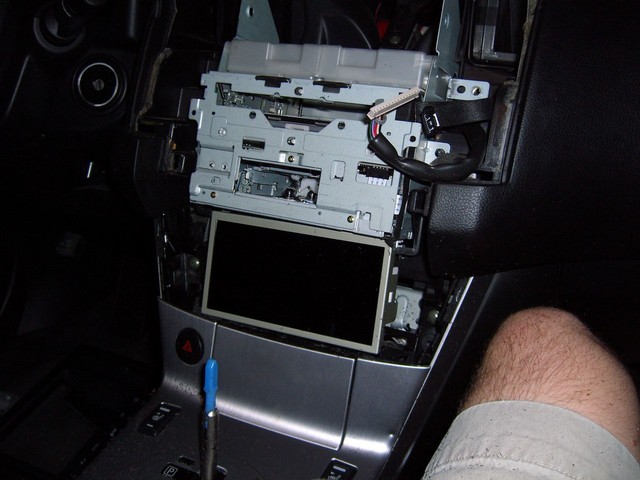

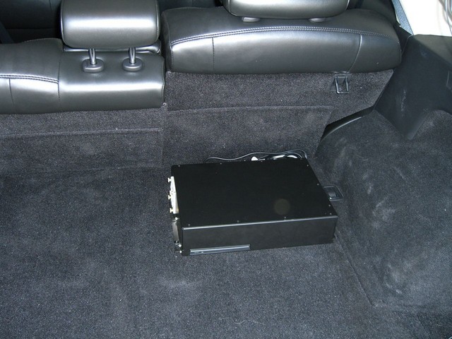

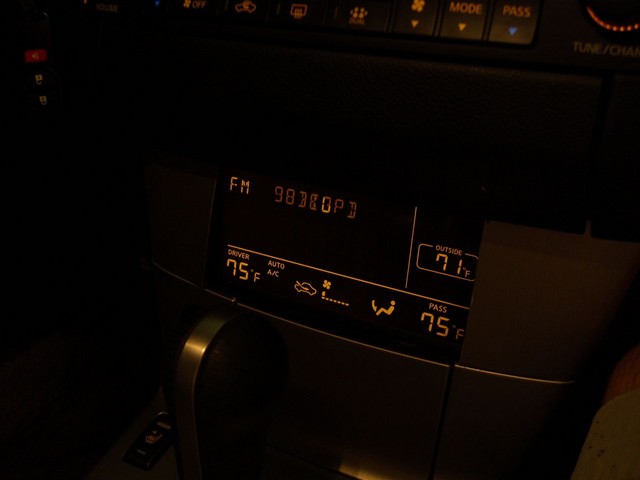

Хочу перенести штатный монитор вниз вместо часов
