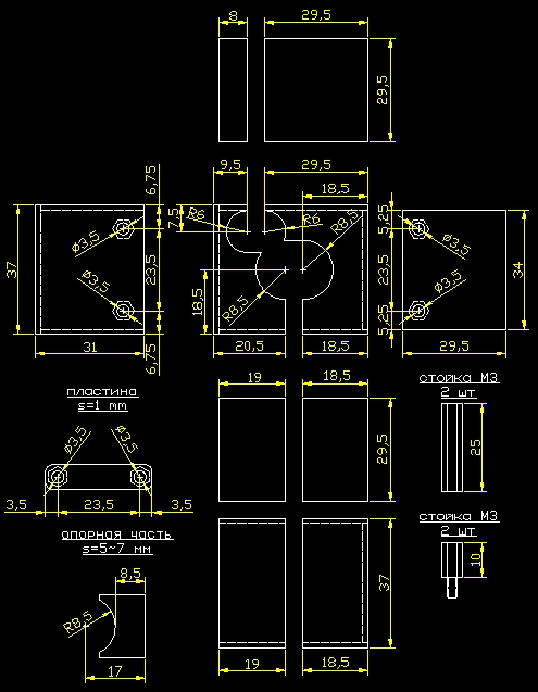

На етот подвиг меня толкнуло несколько моментов:
1. Покупка камеры (http://pccar.ru/showpost.php?p=53095&postcount=61)
2. намеки don_ik_kot-а на то что надо корпус мутить
3. Творение того же don_ik_kot-а - подиум под моник.
штатное крепление камеры за пату не понравилось ввуду того, что вся нагрузка идет на плату - раз. ц.т. смещен в сторону объектива и вообще рычаг большой - и как следствие большие вибрации.
В процессе осмотра выявлена мет. станина в которую вкручен объектив, а с другой стороны прикручена плата. станина в виде кубика из которого торчит цилиндр диаметром 16 мм и высотой 10 мм. - дальше уже идет объектив.
решено зацепится за этот цилиндр. Материал принят текстолит двусторонний 1,5 мм, крепеж - винты, стойки для плат, винты и пайка.
Закрепление камеры:
в основание (на чертеже справа) вкручиваются стойки 20 мм.
между стойками помещается опорная часть. толщина и материал еще не определены. где-то 5-7 мм толщиной, из меди или пластика - есть и то и то что-нибудь подберу - можно толстое оргстекло.
затем на опорную часть помещается камера. и прижимается пластиной, которая крепится в высокие стойки - маленькими, у которых есть винт на одном конце.
Далее в эти стойки крепится крышка.
основание и крышка из текстолита - такие "полукоробочки". те же винты, что вкручены в стойки будут удерживать подвес, который я сделаю позже, примеряя камеру в корпусе - но гнуть я его буду из жести, которая остается от комповых заглушек.
Спасибо за советы по монтажу cool-64
Чертеж прилагаю.

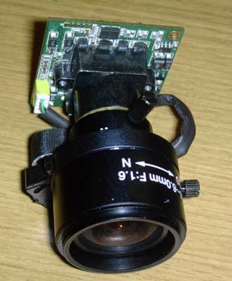

да я больше за плату боюсь - там платка 32 мм - отверстия - ок 1 мм - совсем маленькие. А объективчик большой - еще выломает на ухабах
во - тут ссылочку нашел - схема камеры: в тонком месте я как раз и цепляюсь - внешний d=16 мм.
а закреплено на все 4 винта? или на 2 по диагонали и 2 шпильки?

штатно - объектив(опора) - на 2 винтиках к плате.
дарки монтажные - по диагонали - 2 шт в углах

дико извиняюсь... не посмотрел что конкретно взято по ссылкам... теперь вижу... скажу так - я бы не стал за плату крепить
а закрепить самое простое решение это как в термокожухах решено... пластина из оргстекла 32х32мм толщиной 5мм, в центре отверстие под диаметр объектива и вот этот "квадратик с дыркой" распилен на две половинки, которые стягиваются винтами прямо к основанию корпуса... и объектив не в воздухе, и плата тоже не висит...

может и не стоит такой массивный корпус лепить...
основание из текстолита, стоечки, а ограждение из пластика тонкого....
И мысли лезут - корпус легче получится, а ему на зеркале висеть Винтам-то все равно, что держать - что пластик, что текстолит.

была мысля по оргстеклу, но там этот провод привода диафрагмы, и еще сам привод чуток выступает за 32х32. - поэтому пришел к "стоечкам" - и воздух есть и сделать проще а надежность вроде не страдает.
Да и оргстекло - по уму надо бы на лазере резать, но в выходные не работают, а в будни у самого работа
