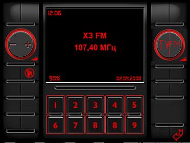

Пишу (ну если это можно назвать пишу. AutoHotkey) внешнее приложение которое запускается поверх инкара, и управляет Родным Софтом(хотя можно и не родным) тюнера с помощью Windows сообщений\коммандной строки\посыла горячих клавиш (смотря какой способ предпочтитеьнее для проги тюнера)
Пока конкретно делаю под BeholdTV, основная функциональная часть готова и половинчатый интерфейс.
Хотелось бы услышать пожелания по интерфейсу и помощь нарисовать кнопки, конкретно пока кнопка TV\FM (точнее две). Вот.

Мне кажется чем проще тем лучше, поэтому полностью поддерживаю концепт и нарисую эти четыре кнопки при первой возможности:
тв, фм, нажато, отжато.

Ну вот выкладываю так сказать бета версию, в архиве скомпиленная прога сам скрипт и все джпеги которые используются. В конкретном исполнеении прога предназначенна для BeholdTV все функции за исключением муте реализованны через коммандную строку.
Есть один косяк , если первый раз запускать прогу из списка где указанны номера комманд(всего 5 комманд и прога запускается просто поверх инкара), то почемуто не отображаются картинки кнопок, видно только надписи, но стоит только один раз запустить ее как екстерналаппс(с инкар баром вверху) то после этого все все запуски корректные, бьюсь над этим уже давно
Еще на картинке, нажатой кнопки, присутствуют непонятного происхождения черные полосы, но их не сильно заметно
