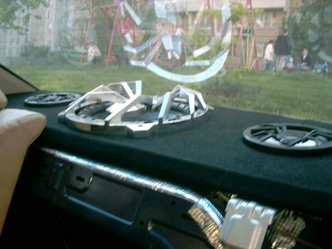

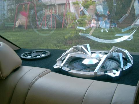

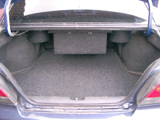

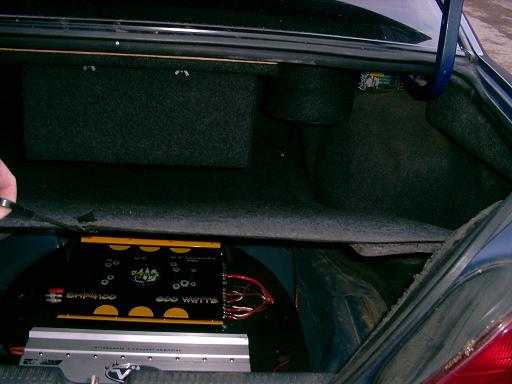

Также установлена тыловая АС и сабвуфер, по началу кажется, что это вариант Free Air, но это не так.
Вид из багажника открывает смысл, хотя, иногда, без объяснений не обойтись. Корпуса съемные полностью - необходимо для перевозки всякого барахла.

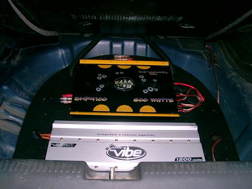

За 5 минут можно их снять, а так же и за 5 минут поставить. Не в ущерб герметичности. Установка АС в корпуса значительно повышает качество звучания. Усилители (2 х 4сн) находятся под поликом в багажнике. Под ними, точнее под фальш-панелью - запаска (велосипедка).

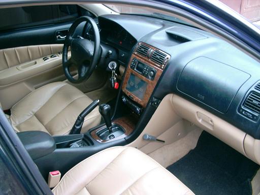

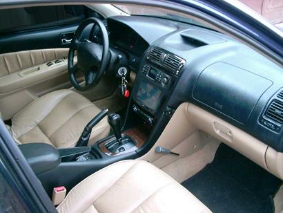

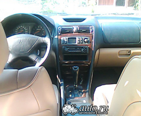

Итак, музыка сделана, но, к сожалению фотки интерьера до инсталляции монитора не осталось, но смысл такой (см. фото ниже) - нашел на авто.ру. Хотел как можно выше сделать монитор, но значительно страдает интерьер.

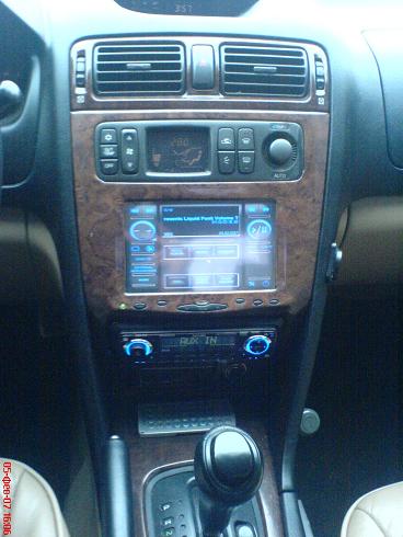

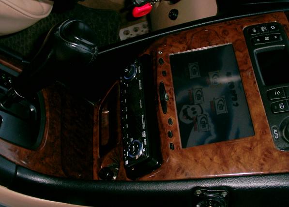

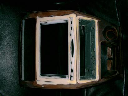

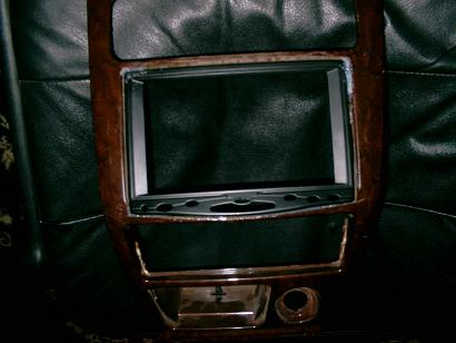

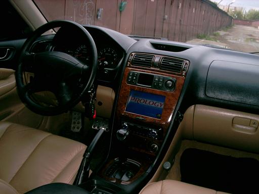

Выбрал размещение монитора в 2din, а место для магнитолы было сделано вместо кармана для очков чуть ниже.
Процесс интеграции монитора думаю комментировать нет необходимости, итак все понятно (см. фото).

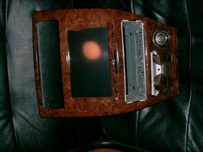

Центральная консоль состоит из трех частей (отделка под дерево). На разборке были куплены все детали, чтоб в случае отката можно было вернуться к штатной системе, например для продажи авто. Я вообще не хотел возвращаться к дереву, но так получались. Возможно, дерево будет заменено на что-то другое - пока мыслей нет. Пора заниматься инсталляцией карпьютера, ибо все для этого уже есть за исключением нескольких проводков.
Оттенок получился немного светлее, но я пока не доводил консоль до идеала, т.к. рассматриваю другие варианты отделки.

Итак, моя система заработала, GPS mouse находится под крышкой торпедо (примем отличный!). Дополнительные USB входы пока не монтировал, подбираю место и мат часть.
Проблема несовместимости видекарты ноутбука и PCM-700 решена путем распайки VGA-сокета на две состовляющие, одни идет на цветность, синхронизацию в проложни, другая идет на 12 Вольтовые мозги обычного монитора (3 пина), что касается DDC сигнала и земля Питание мозгов подключено к стабилизированому 12В проложня. Беспроводная клавиатура BTC 9116URF-R - СУПЕР!!!
