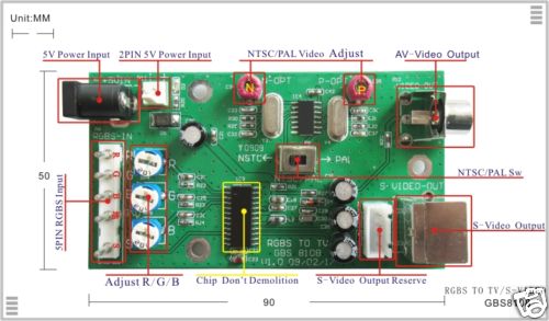

По поводу переходника - это я его не правильно обозвал))) присматривался вот к такому:

Хорошая платка. Откель?
Нету почему-то регулировки уровня синхры, мне при подключении понадобилось.
Платка с ебая))) я ее еще не заказывал ждал сегодняшнего дня) сегодня должен русско-язычный ебай отрытся)
