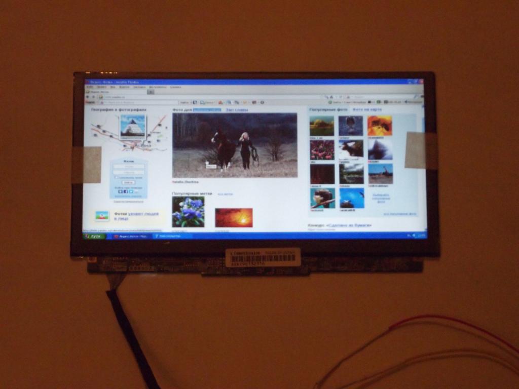

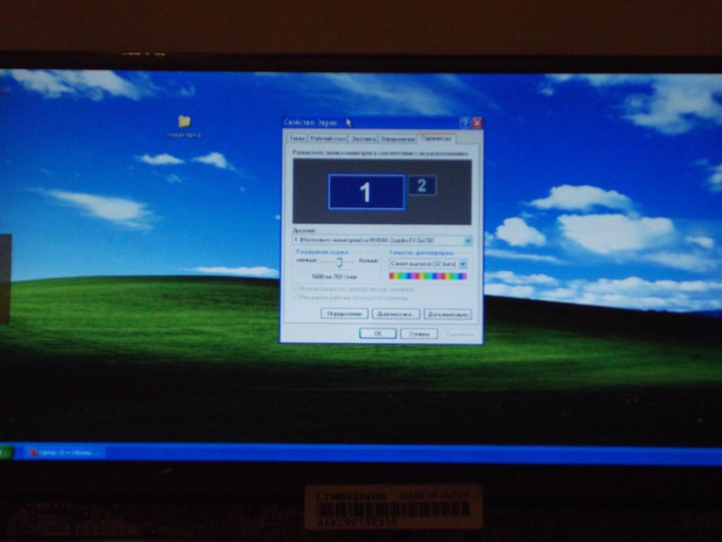

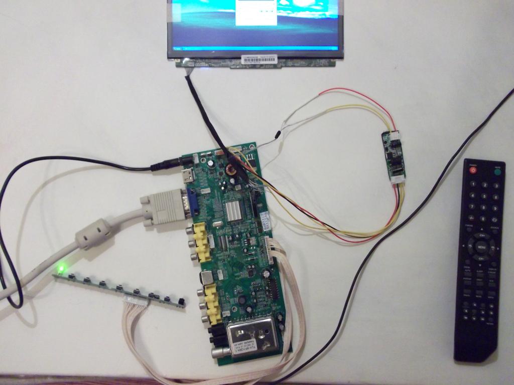

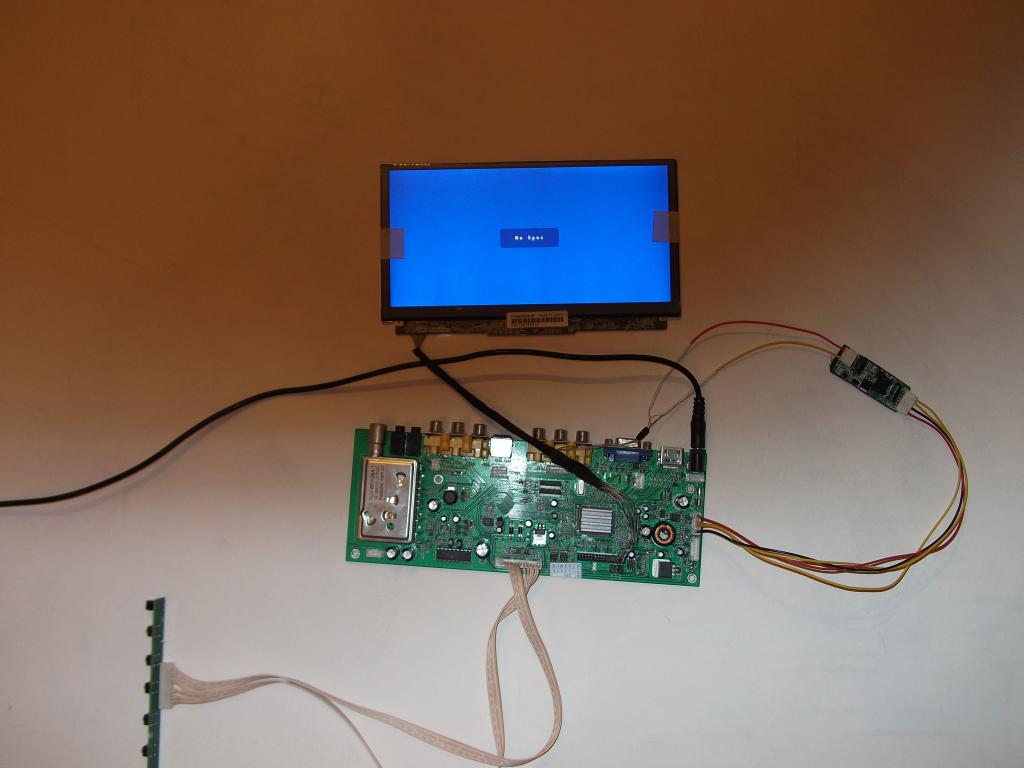

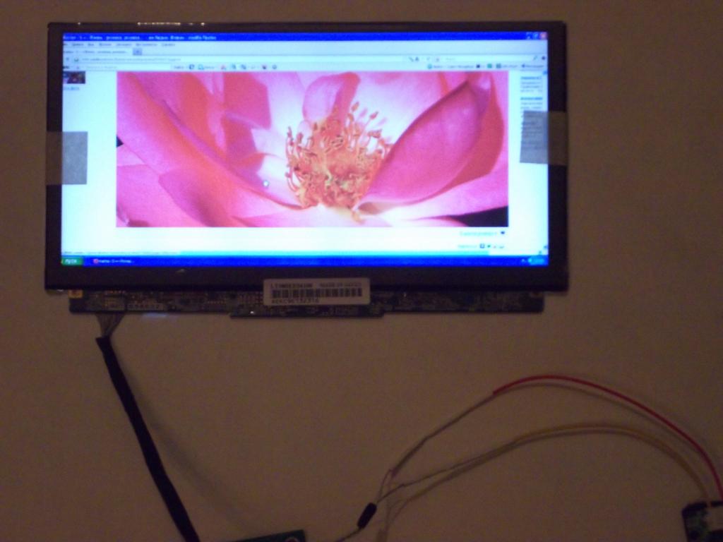

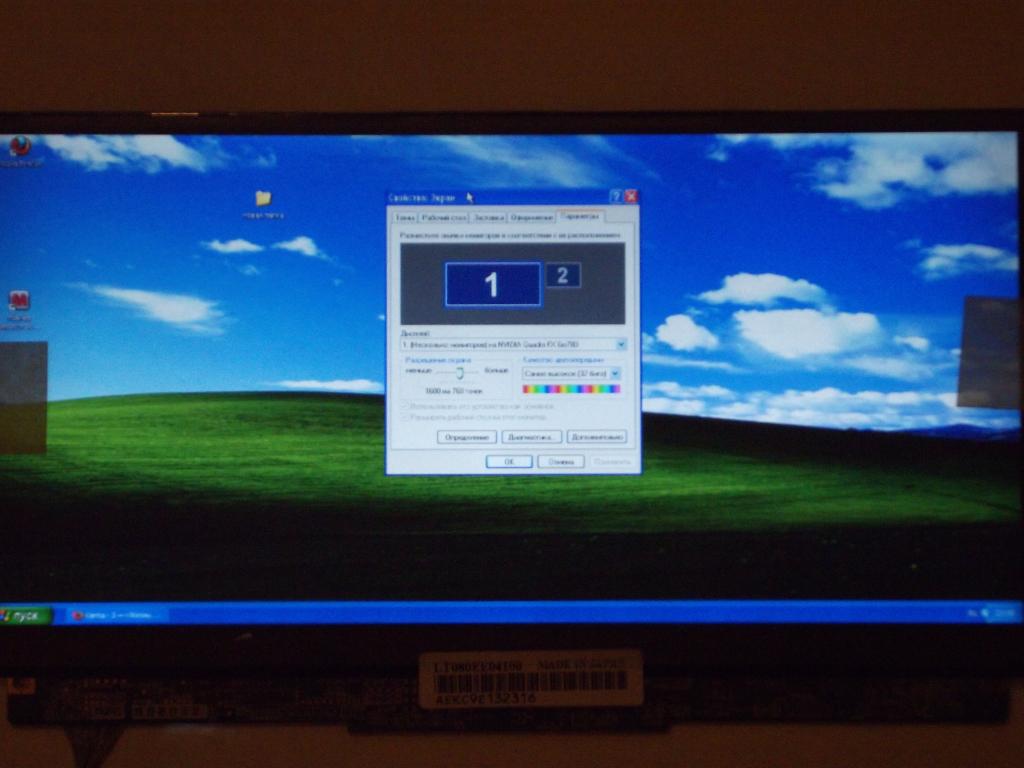

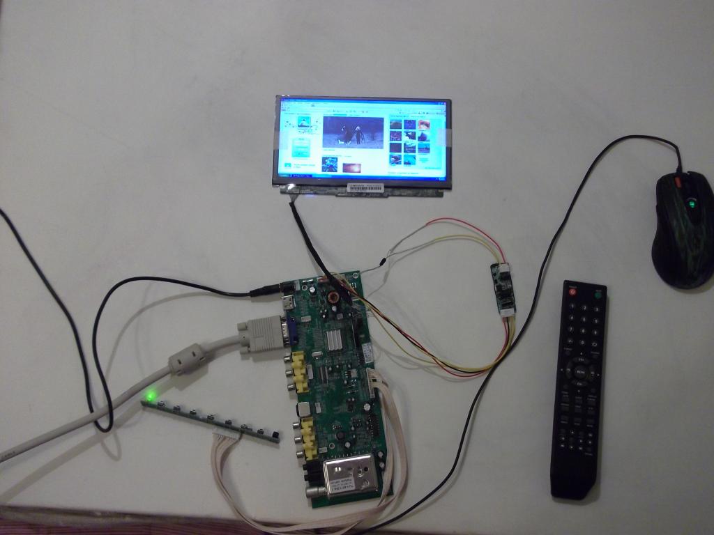

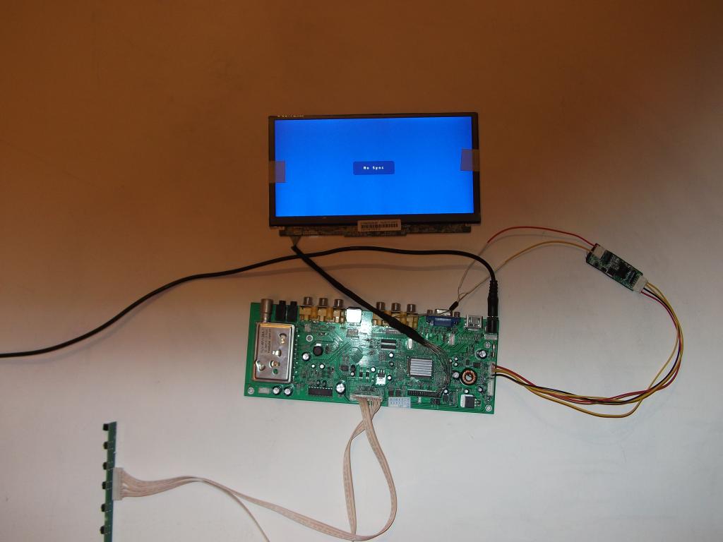

Матрица 8" 1600*768
Кстати можно назвать ретиной т.к. экран-ретина в новом МасBook Pro 2012,с разрешением 2880х1800 имеет размер пикселя 0.115мм,что соответствует 220 пикселей на дюйм.
Но и у этой матрицы такой же размер пикселя(чуть меньше) и 221,84 пикселя на дюйм,даже почти на 2 пикселя больше).
Так что имеем все плюсы ретины(кроме таких сверхбольших углов обзора как у макбука - матрица не IPS,хотя они то же не маленькие)
А основной плюс ретины это практически идеальное масштабирование изображения - пиксель настолько мал,что уже пропадает и смысл говорить о разрешении.

Размер - 195.3x111.5мм, Матрица LT080E04100 производства Toshiba/
Ну вот опять с этим разрешением)))
algama -посмотри на МасBook Pro 2012 - уверяю понять какое разрешение выставлено на экране ноутбука будет крайне сложно.

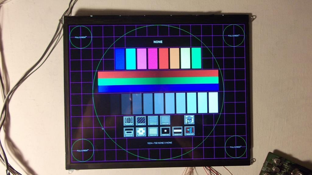

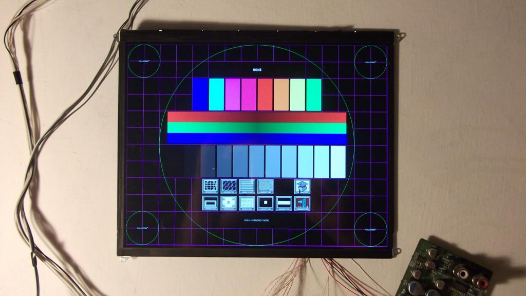

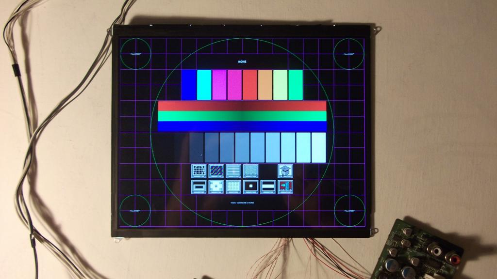

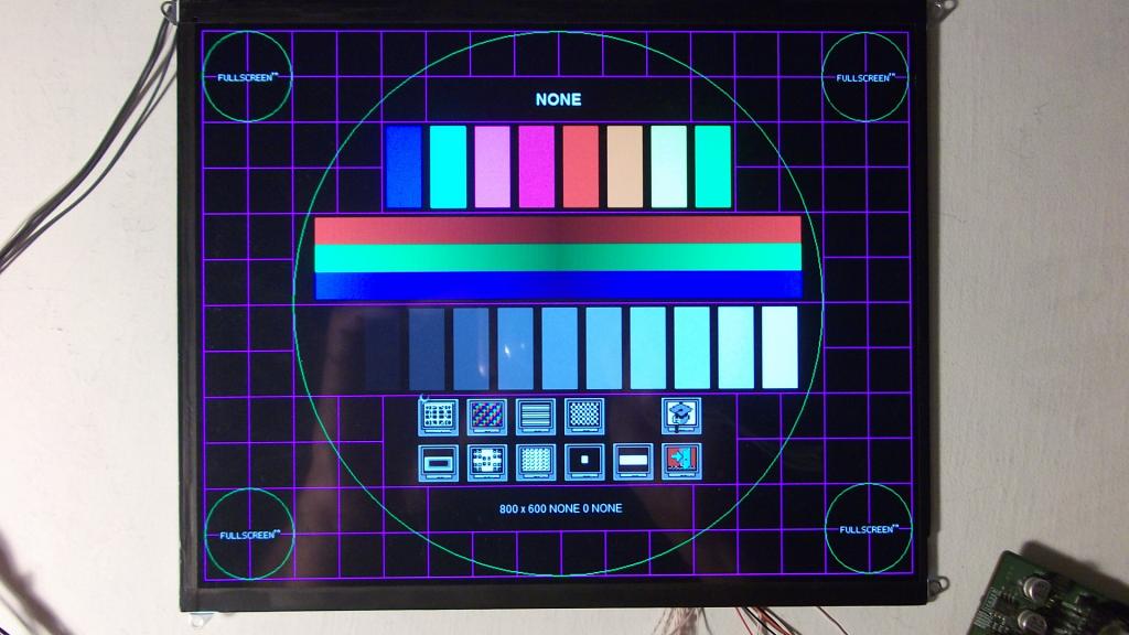

Несколько фоток матрицы-уретры от 3 ипада,попытался показать на фото качество изображения при смене разрешений с 2048*1536 до 800*600,с промежуточными 1600*1200 и 1024*768
