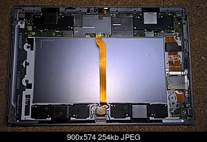

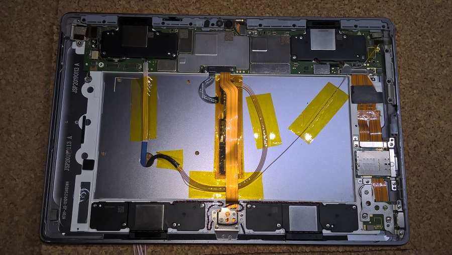

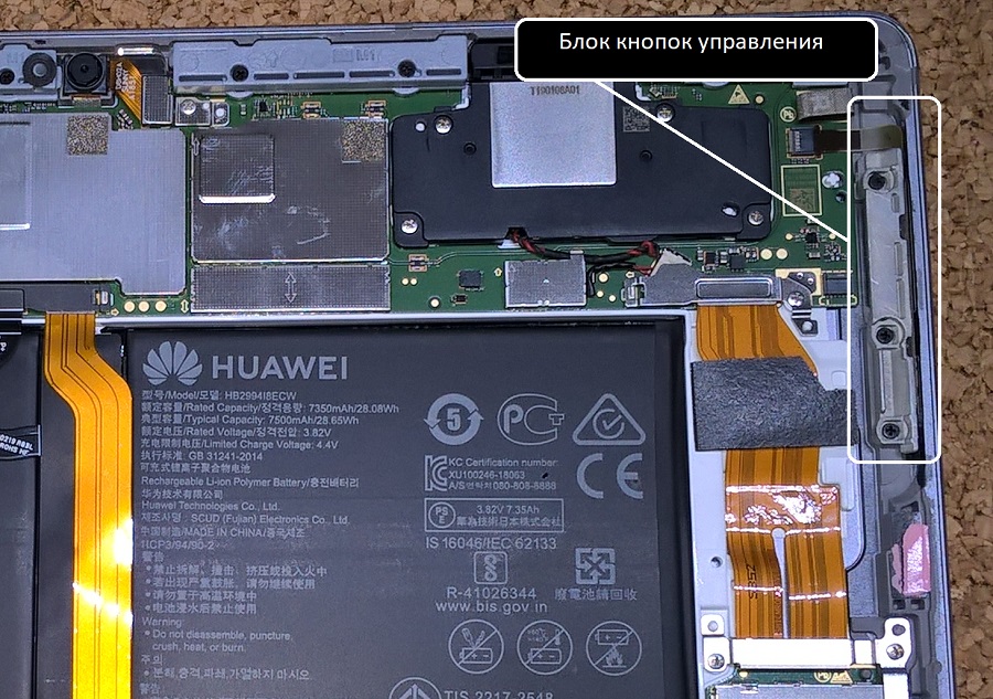

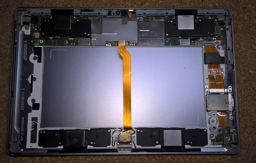

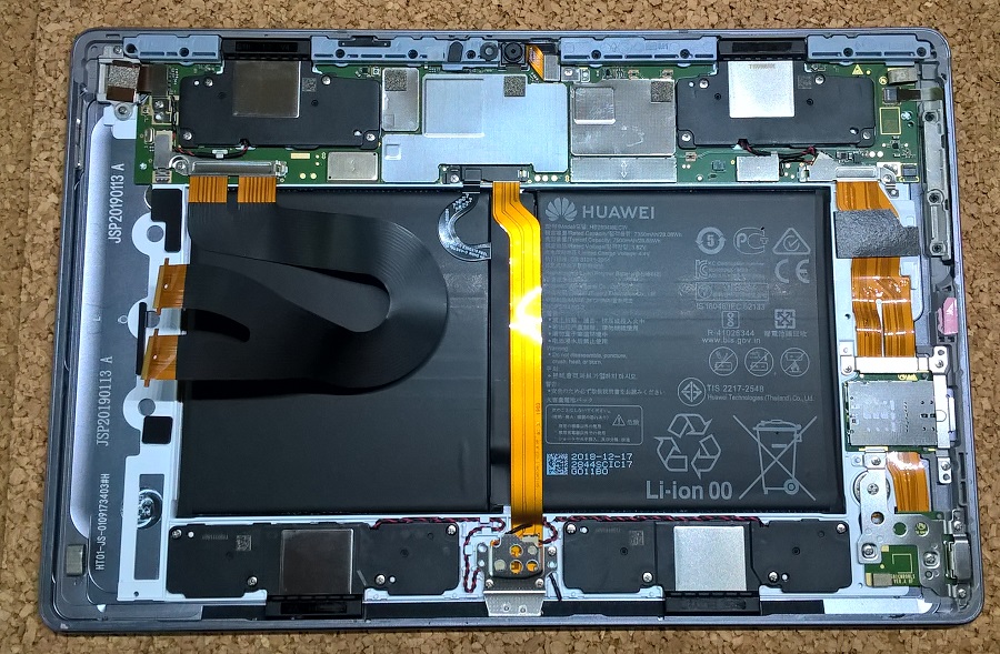

Планшет 10,8 дюймов. Батарея несъёмная. Чтобы до неё добраться, нужно отклеивать дисплей. Ко мне планшет попал с ещё не приклеенной матрицей после её замены, поэтому доступ к АКБ был свободный.

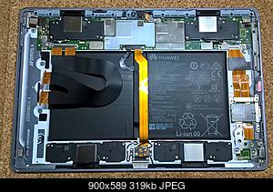

Батарея намертво установлена на двухсторонний скотч, который я с большим трудом отодрал. Остатки скотча смыл ацетоном, иначе всё к нему липнет.

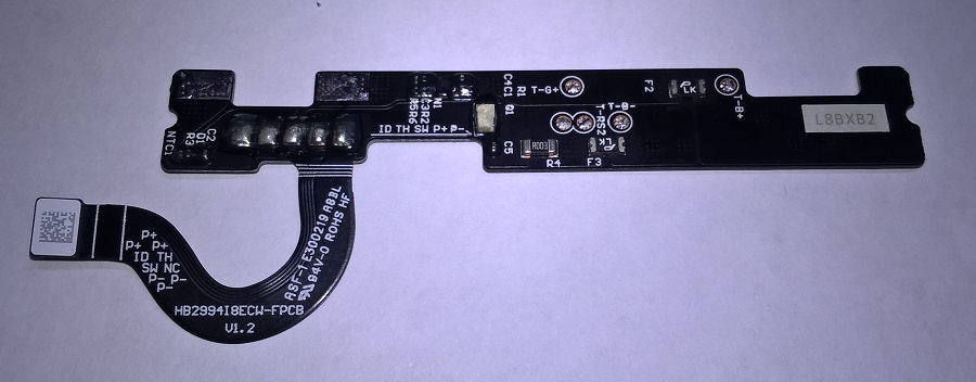

Контроллер стандартный (без "интеллекта"), схема подключения тоже.
ID:	52089 Нажмите на изображение для увеличения

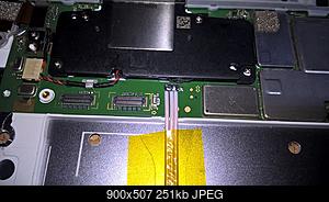

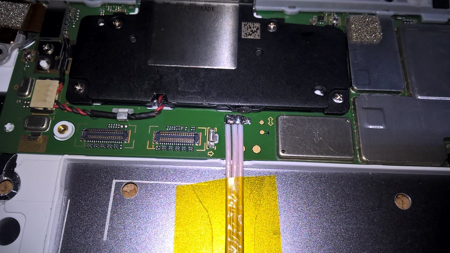

Защитный термопредохранитель на линии "плюс" я отпаял и к освободившейся площадке припаял три паралельно сложенных провода МГТФ 0,35 (расстояние до матрицы очень маленькое). Заклеил в несколько слоёв полиимидным термостойким скотчем.

Так же поступил и с линией "минус", припаяв провода на уже готовую площадку на мат-плате.

При таком способе подключения статус зарядки 100% и не понижается.

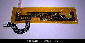

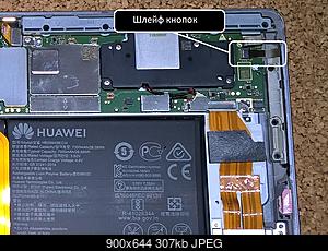

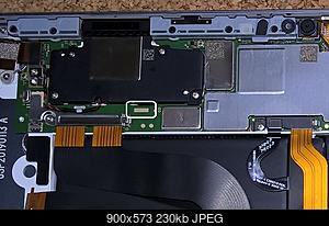

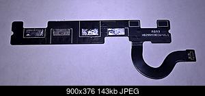

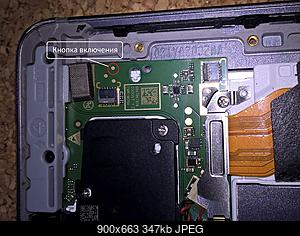

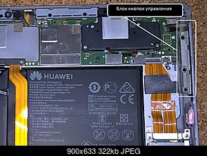

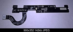

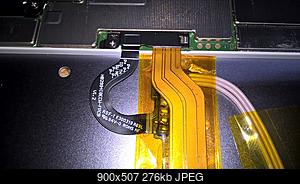

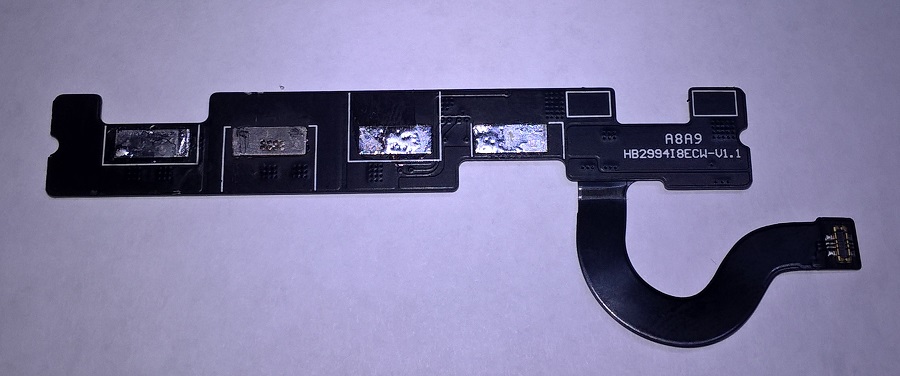

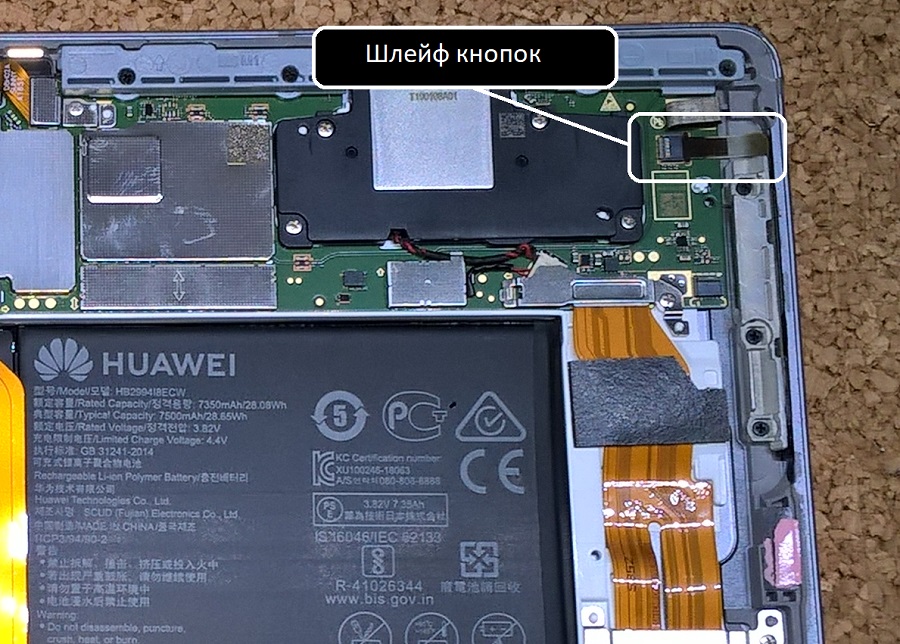

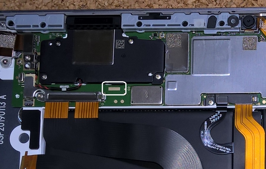

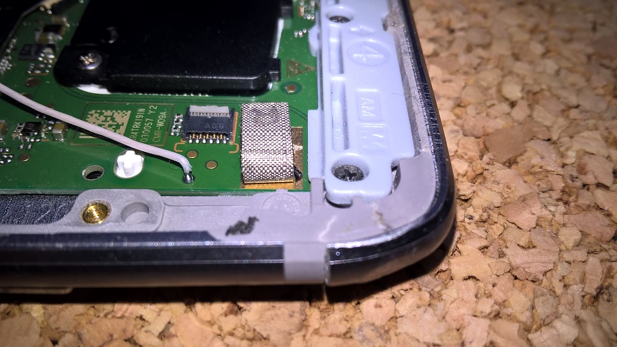

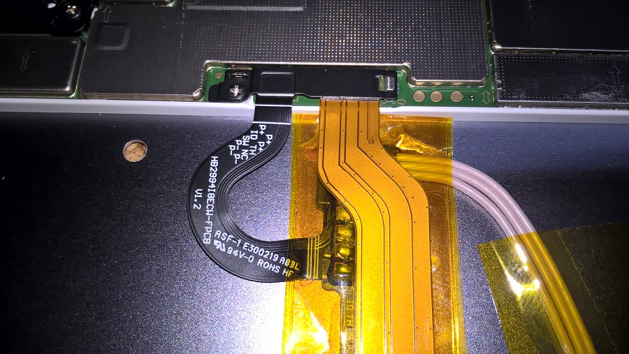

Управление планшетом по "нажатию" на кнопку питания. Нужный пятак нашёлся под шлейфом кнопок у самого разъёма. Блок кнопок нужно снять вместе со шлейфом и тогда можно припаять провод управления к открывшемуся пятаку.
ID:	52085 Нажмите на изображение для увеличения

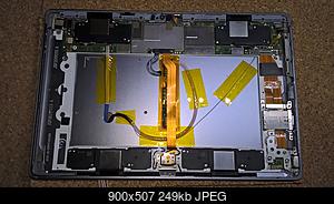

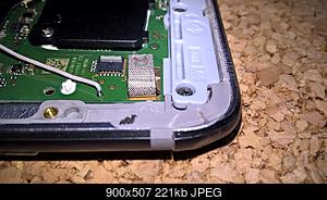

ID:	52082 Нажмите на изображение для увеличения

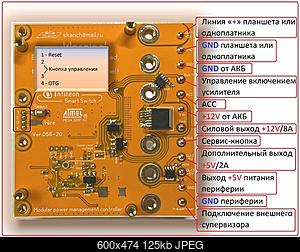

Корпус планшета алюминиевый. Блок питания буду использовать такой с модулями по 2,7А.
При тестировании подключения питания от лабораторного БП (напряжение 4,4V) и AnTuTu Benchmark, максимальный ток нагрузки был зафиксирован на уровне 1,9А. В AnTuTu выдал 57971 баллов.
У этого планшета, как у большинства HUAWEI, при уводе в сон потребление равно 580 микроампер! Причём никакие программы заранее не отключаются:работает WiFi, GPS, навигатор... В "спокойном" режиме потребление 500-700 мА.

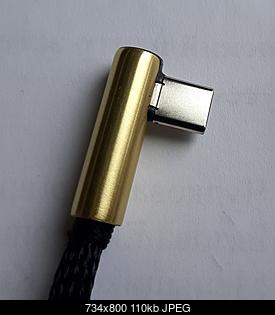

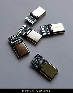

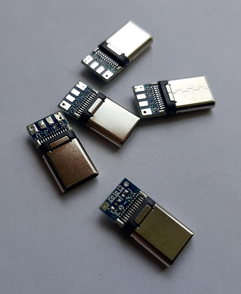

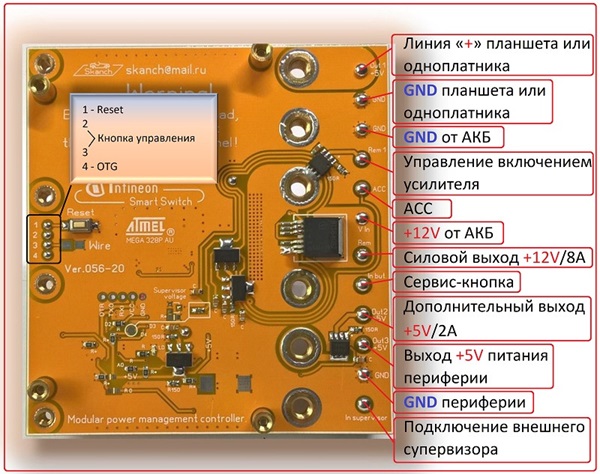

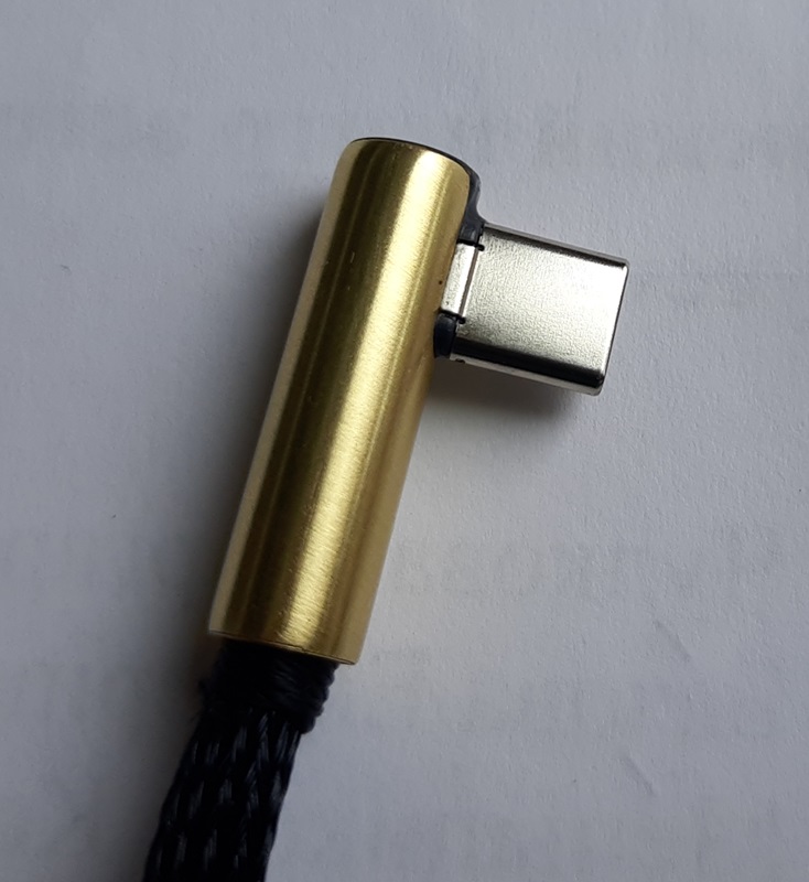

В HUAWEI MediaPad М5 я даже не пытался паять на плате. Мне проще сделать угловой разъём с качественным кабелем и с подключенным проверенным временем USB HUB. В USB кабеле с OTG режимом линия +5V не используется, питание HUB-а от одного из каналов блока питания, который я специально разработал для подключения планшетов в авто. HUB такой...
Разъёмы такие

Кабель по такой технологии...

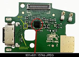

D-Link DUB-H7 -- если работает и Вас всё устраивает, то и менять не стоит.

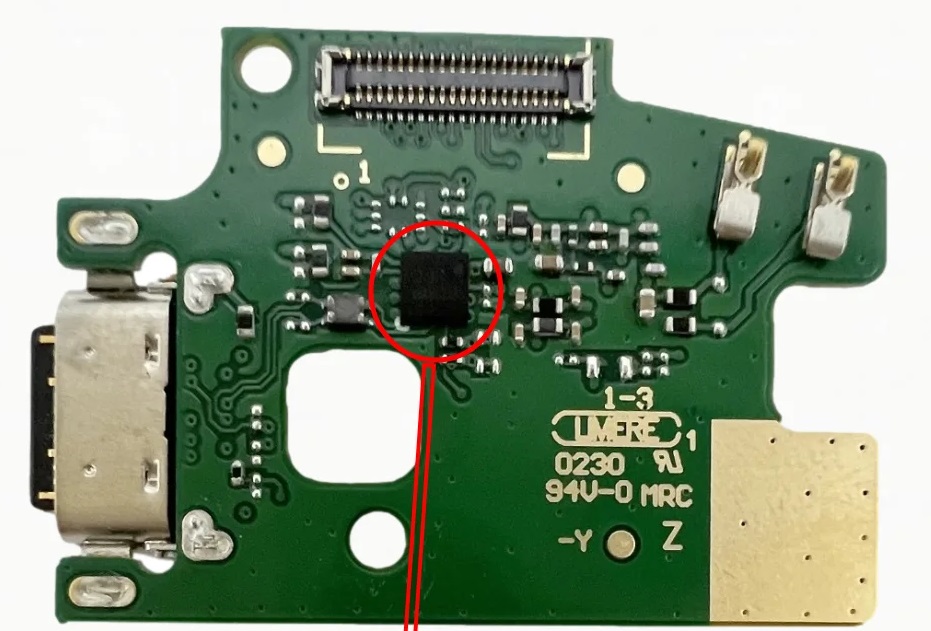

Если планшет не в рамке, то разъём type-c нужно как-то декорировать. Внутри, в любом случае не получится хорошо припаять кабель.
Картинка из интернета, поэтому на выделенное красным внимания обращать не нужно. Это, что бы было видно размер контактов от type-c. Причём в планшете эта плата зарядки лежит контактами вниз.

Очень мелкие контакты, "лежат лицом вниз", места под провода практически нет, data-пару необходимо ещё и в экран "одеть"...
Можете конечно попробовать...

Не искал... С моим БП Холл не нужен. Всё управляется по кнопке питания планшета -- максимально приближено к штатной работе с минимальными вмешательствами в конструкцию.
