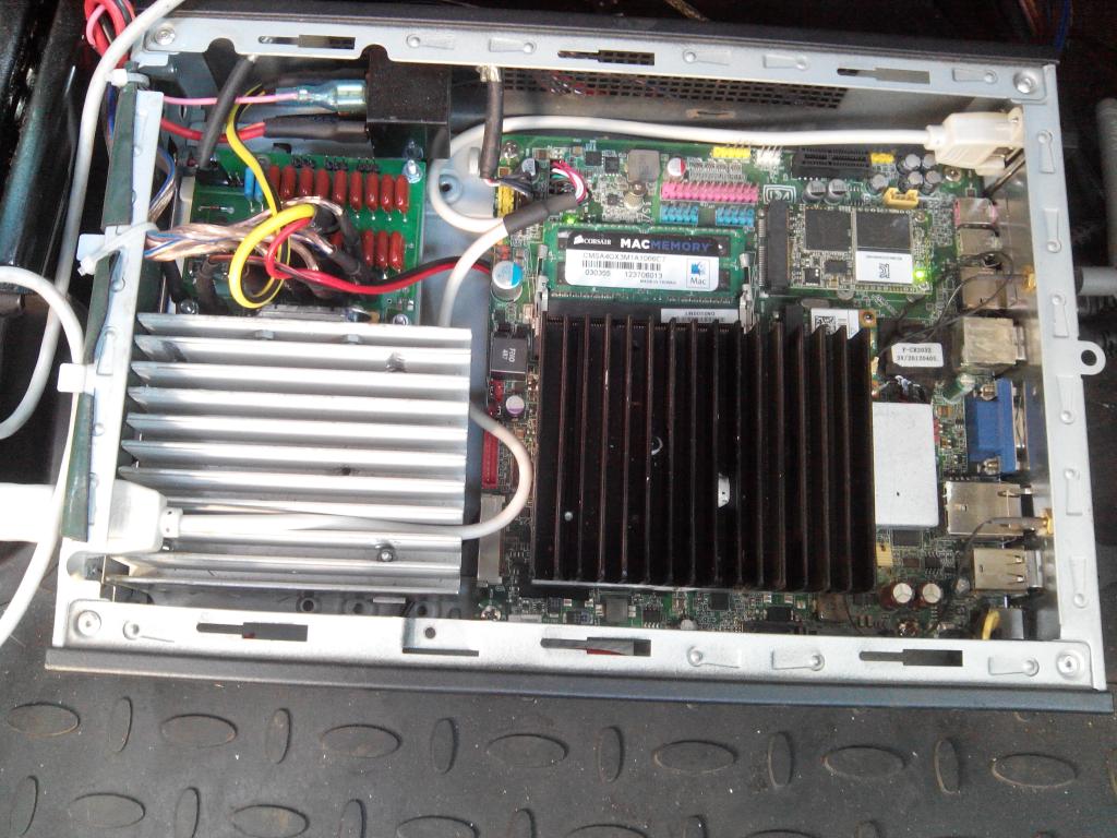

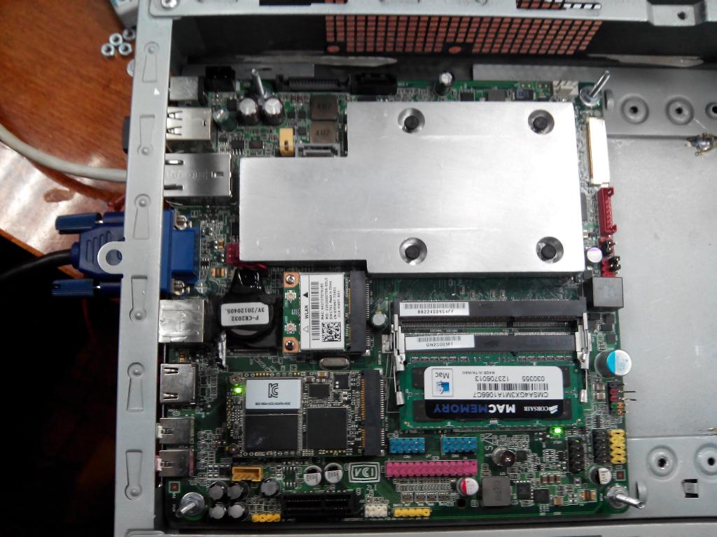

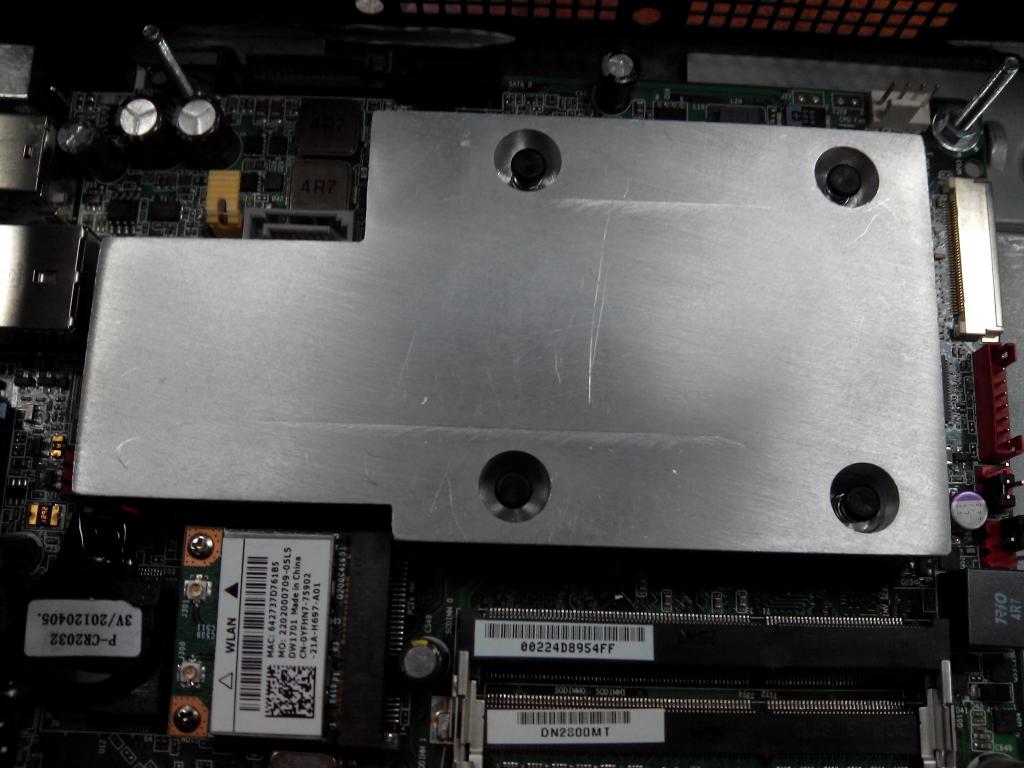

Было решено ставить комп по сиденье водителя. Заметил, что там и жару прохладно, прямых лучей нет и тд. Для этого снял корпус с рабочего компа http://www.citilink.ru/catalog/compu.../cases/528754/
и сообразил вот это (рис. 1)
Блин, не могу понять как вставлять картинки в тексте
Переходник решил оставить, для объединения охлаждения проца и чипсета. Поверх переходки прикрутил родной радиатор.

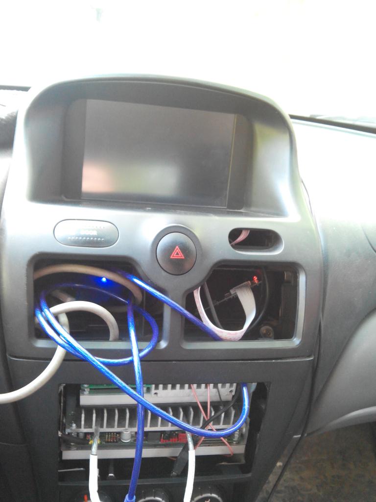

Провел необходимые провода под консолью от компа в центральную консоль на моник, ну и пока что на магнитолу звук. Усилок еще не подключил из-за радио. Не могу без него. Уже, конечно, собрал из автомобильного FM модуля радио, управляемого от USB, но вот руки не доходят до ПО для него.

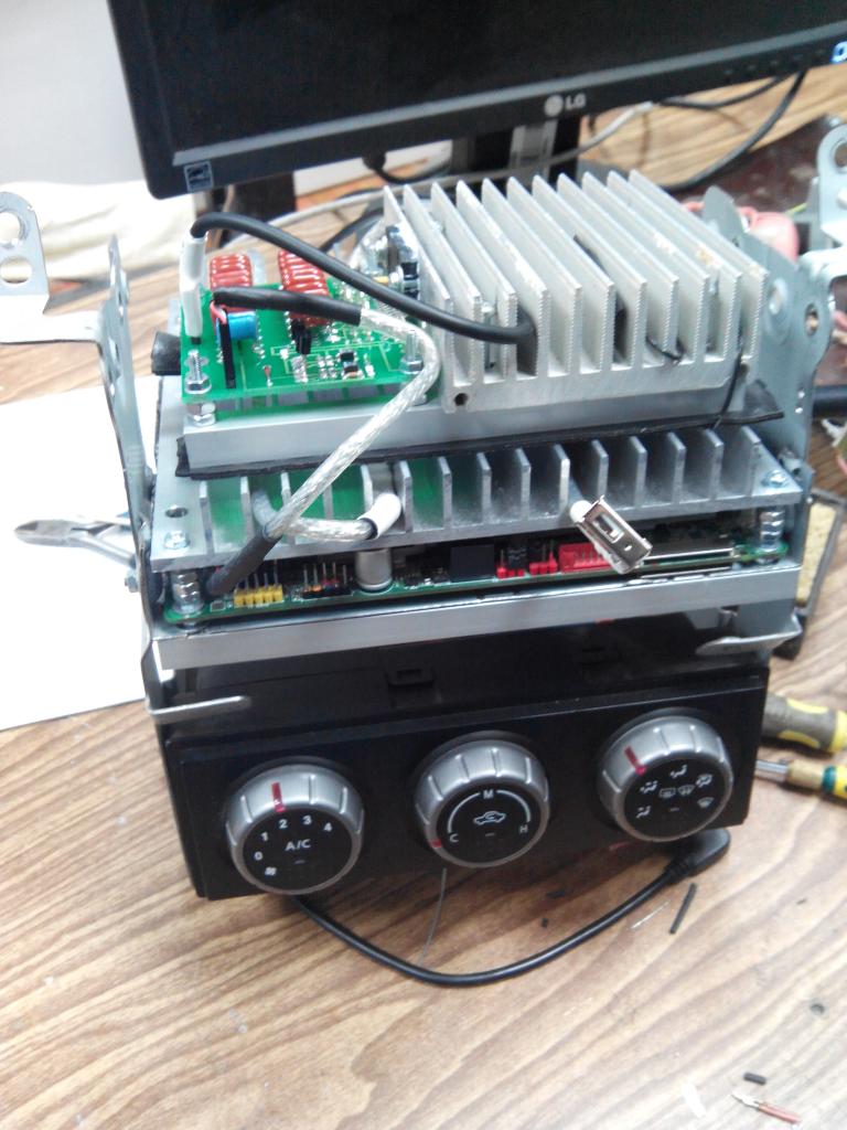

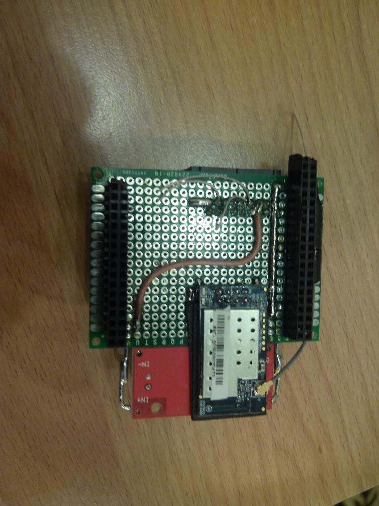

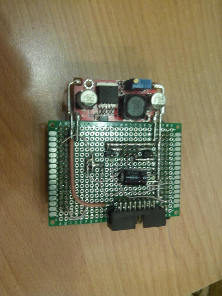

Теперь по поводу бортовика. Стоял у меня почти два года мультитроникс. Все, в принципе нравилось, функционал, информативность, но вот ему что-то не понравилось, и он сломился (на самом деле это долгая история ))) ). В общем соображал я бортовик на OBD2шных шнурах разных на разных прогах. купил даже VOBD шную приблуду (http://www.vobd.ru/). Но во всем этом меня не устраивало то, что для функционирования было необходимо включение компа. А еще наблюдались частые зависания/отваливания (так же и на VOBD), что приводило к нехорошим последствиям. И тут меня посетила идея. В Almera Classic есть CAN шина, по которой от ЭБУ к приборной панели (и обратно) шпарят данные. Сниферизмом мне удалось выявить нужные мне (скорость, впрыск, обороты, положения педали и заслонки и др.). Таким образом, я подкинулся на шину и слушаю, об чём там шепчется блоки в машине. В общем сообразил вот такой вот блок (рис. 2-3), который насаживается на отладочную платку http://ru.aliexpress.com/item/ARM-Co...384262386.html . Подрубается он только к диагностическому разъему. Связь с компом реализовал по WiFi. Решил так для того, чтобы не было всяких отваливаний, вызванных земельными конфликтами и тому подобными делами.

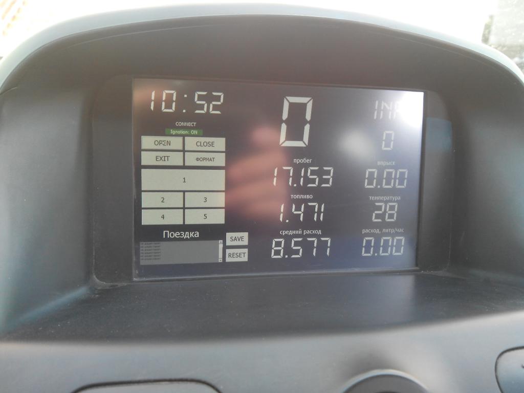

Для нее сообразил программку (рис. 5-6), показывающую всякую инфу (расходы, пробеги, скорость и др.). Работает приблуда автономно от компа. накопленные данные сохраняются во флеше контроллера. В общем все как я хотел.

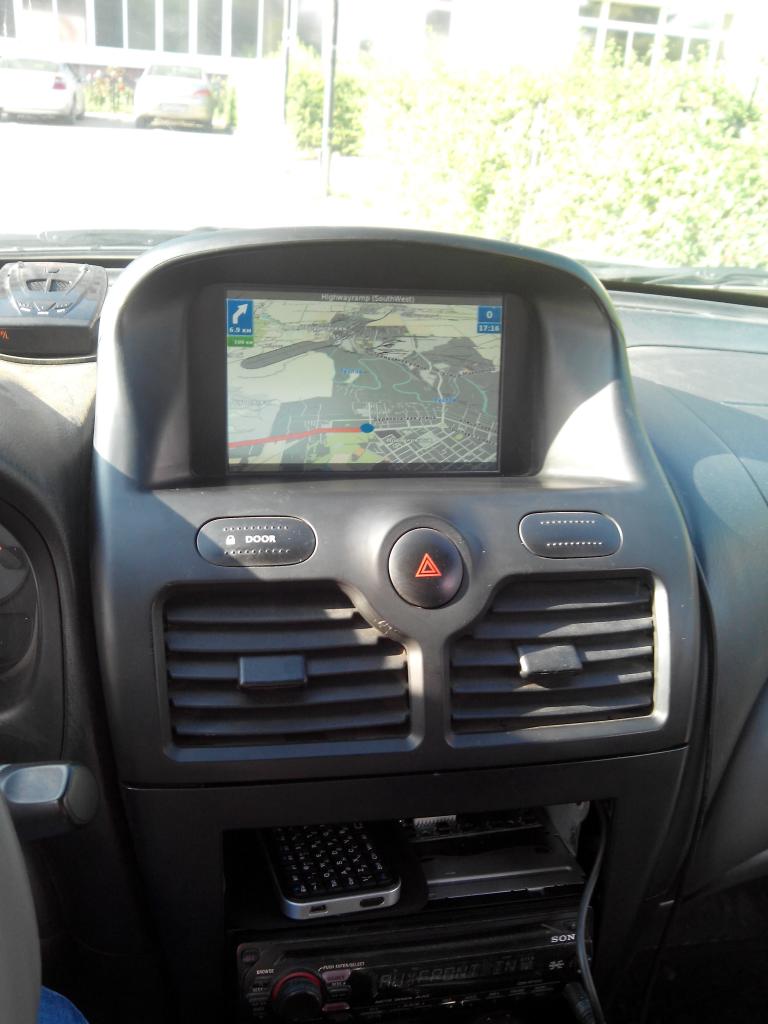

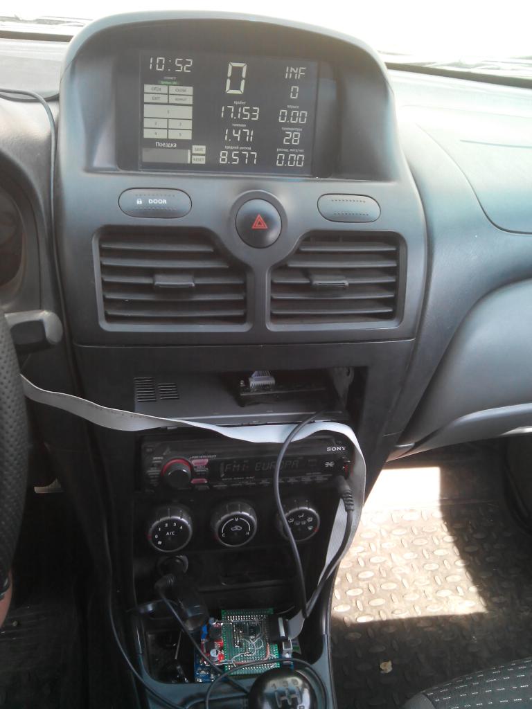

Вот фотки установленного моника (рис. 4-6)
Вот так это выглядит сейчас (рис. 6)
Думаю, чем бы заделать дыру на 2 дина, когда радио втулю ))).

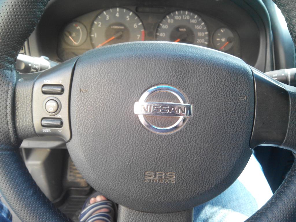

На руль прицепил кнопки, которые планирую подключить на ардуину. Сейчас они пока на магнитоле сидят.
