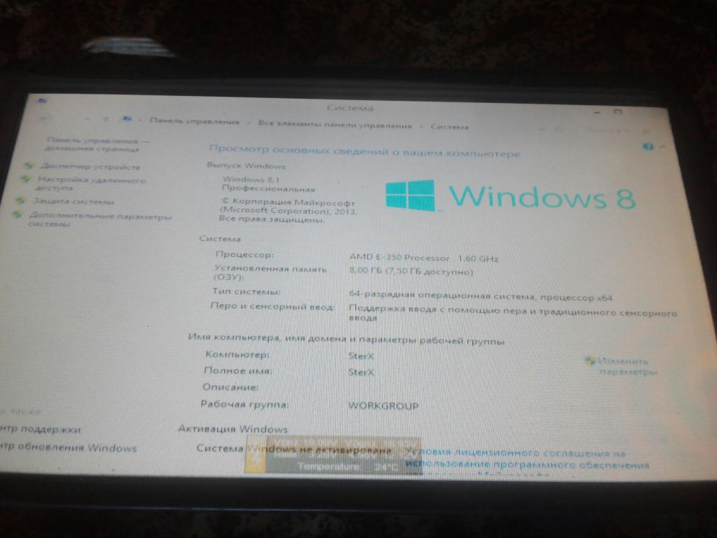

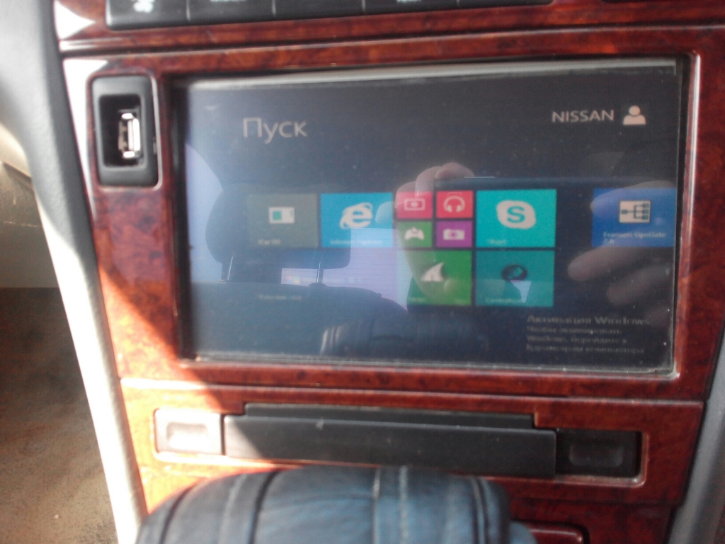

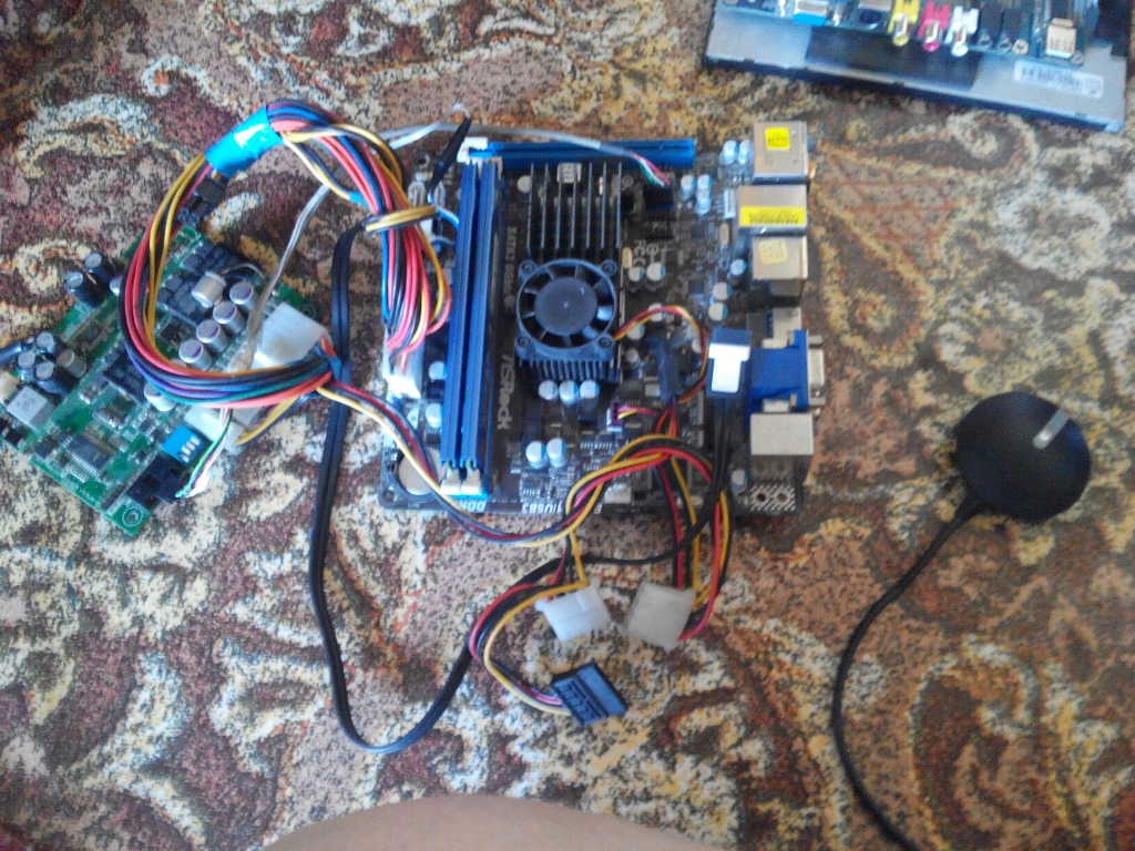

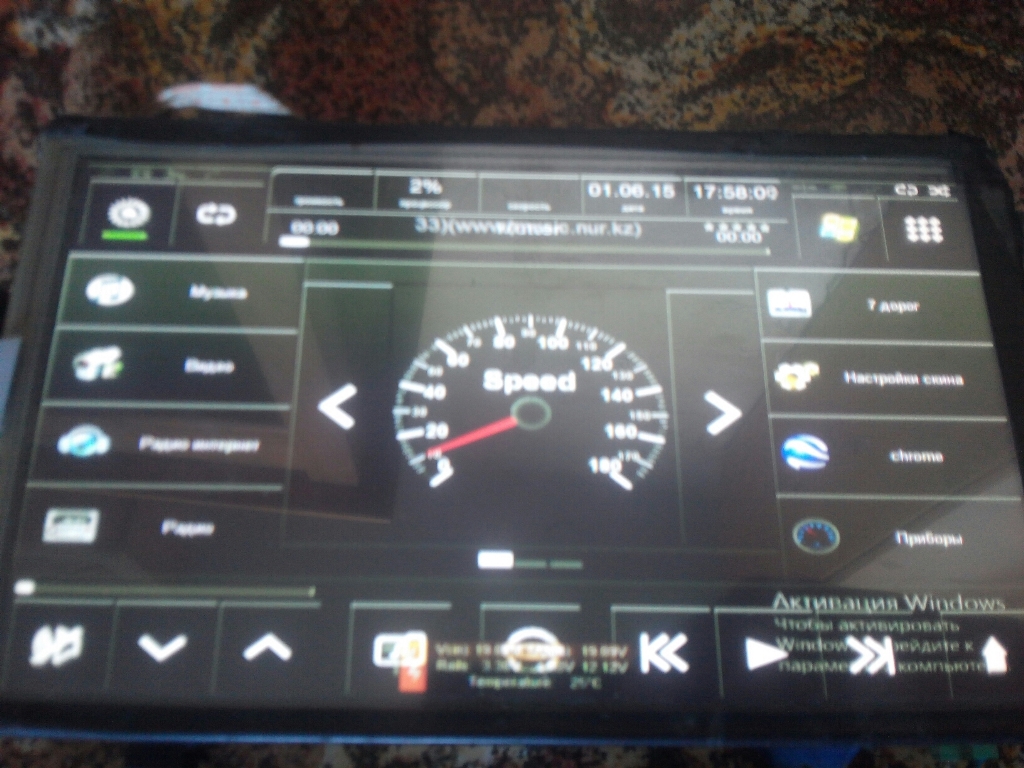

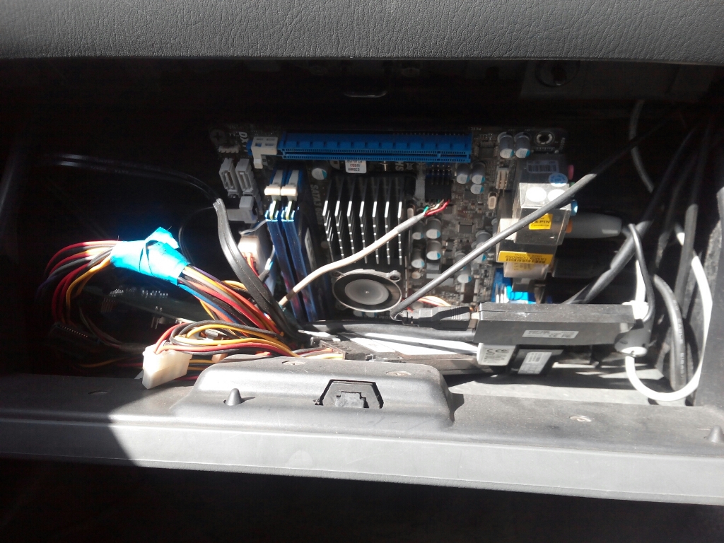

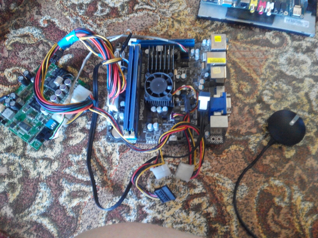

Вообщем собрал такой проект. Собирал пол года, не торопясь.
Все настроил на управление iCarDS. Навигация: 7 дорог, радио только онлайн, управление OBD не сдалал. т.к. на этом .... ниссане консалт, а на его блок уже денег не осталось. Звук пустил через 2х канальный усилитель, попарно...(чего было).
Железо:
1. Мать: ASRock E350M1/USB3 с камнем 1,6 2 ядра
2. Питание: M4-ATX 250 ват
3. Точпад-не помню, надпись на плате rtd2660 a7a88q1
4. Монитор: LCD Screen Display Panel For AT080TN03 V.1 19,5х11,6
5. GPS модуль: Globalsat BU-353S4 (USB)
6. Wi-Fi модуль.
7. HDD: твердотельный OCZ Sata3 Vertex 3. vtx3-25sat3-60Gb
8. Оперативка: 8Gb hyper genesis kingston DDR 3
9. Звуковая карта: Creative Saundblancer 5.1
10. Усилок Вдовесок: 2х канальный блэкпаунт GTA 275
Проблемы: все таки это компьютер, он иногда и зависает, а кнопку ресета я все ленюсь вывести...щелчки в колонках при запуске операционки. (я так понимаю звуковуха включается и отключается пару раз).
Если все компоненты железа, прог. обеспечения подобраны правильно, то завесаний не будет.
Щелчков можно избежать двумя путями....опять же подобрав правильный усилитель и второе, сделать задержку включения усилителя, после инициализации звуковой карты....например это реализовано в известном (запрещенном ) усилителе с USB управлением.
Но если усилитель уже есть? задержку включения на нем не выставить...Можно как то иначе это сделать? может задержку включения внешней звуковой карты?
SterX666 вне форума   Ответить с цитированием
Старый 18.06.2015, 14:05   #4
Сообщение от SterX666 Посмотреть сообщение
Самое простое, поставить реле времени с подбором времени включения АСС усилителя.
Такое или такое
ну да. я что то и подзабыл что они есть) будет бюджетно и сердито....Спасибо за совет.
