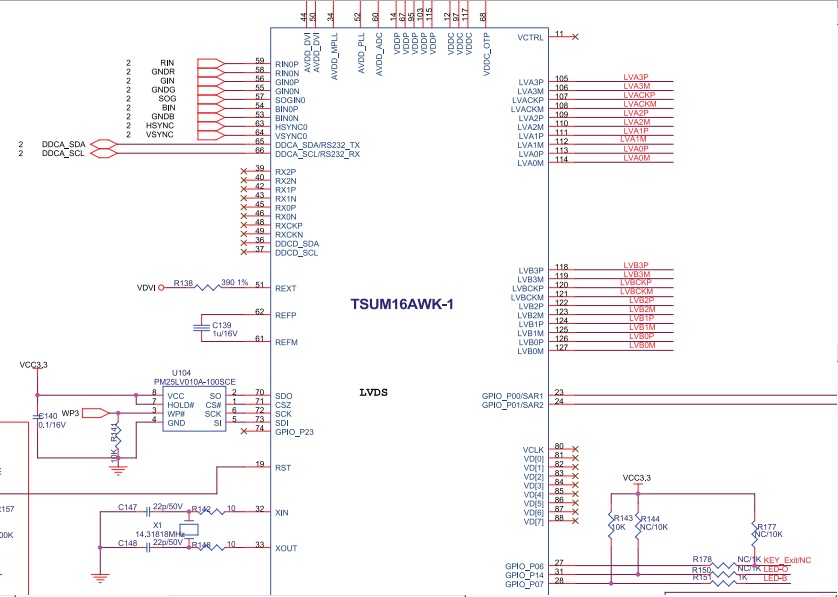

Значит так:
у контроллера (TSUM16AWK) выход 2LVDS, а мне нужен 1LVDS.
Нашел схему монитора на таком же процессоре иначал разбираться.
У контроллера выходы LVDS идут со 105 по 127 и разбиты парно.
Нодключил матрицу к пинам 120 - 127 в таком варианте.
процессор - матрица
127(LVB0M) - (RX_O0-)
126(LVB0P) - (RX_O0+)
125(LVB1M) - (RX_O1-)
124(LVB1P) - (RX_O1+)
123(LVB2M) - (RX_O2-)
122(LVB2P) - (RX_O2+)
121(LVBCKM) - (RX_OCLK-)
120(LVBCKP) - (RX_OCLK+)
У проца остались свободными 119(LVB2M) и 118(LVB3P).
Матрица не запустилась, но это и логично,
ведь остались в воздухе пины (5,6,7)
Скажите, куда и как подключить то, что осталось..
Еще, судя по схеме, у проца есть подходящий ряд пинов (со всеми пинами), но они, если я не ошибаюсь, уходят на DVI-вход, который не распаян...
Распиновка следующая.
36 - DDCD_SDA
37 - DDCD_SCL
39 - RX2P
40 - RX2N
42 - RX1P
43 - RX1N
45 - RX0P
46 - RX0N
48 - RXCKP
49 - RXCKN
Кусок схемы прилагаю...
firmwares вне форума   Ответить с цитированием

Стесняюсь спросить, а Вы 6 и 7 контакты на матрице, получается, никуда не подключили?
4 VDD_EDID Power supply for EDID (3.3V Typ.)
6 SCL EDID clock
7 SDA EDID Data
Я не силен в "мониторостроении", но что-то мне подсказывает, что если контроллер не берет данные (EDID) из матрицы, то его надо как-то научить работать с данной матрицей, наверное прошивку под конкретную матрицу заливать.
Redbiz вне форума   Ответить с цитированием

В том и дело, что куда подключить EDID выходы, я поять не могу.
Если я не ошибаюсь, то за чтение данных из памяти должно производиться видео биосом.
Еще такой момент.
DVI и 1LVDS работают по одному принципу, но для подключения необходимо согласовать уровни, или я не прав?

Сообщение от firmwares Посмотреть сообщение
Насколько мне известно, одинаков лишь принцип - дифференциальная передача сигналов. В DVI и HDMI передача называется TDMS, можете почитать в интернете.
Старый 30.11.2013, 17:47   #8
mirzo
Аватар для mirzo
Регистрация: 14.05.2012
Сообщений: 321
DVI и 1LVDS работают по одному принципу - ничего общего.
В вашем случае параметры матрицы хранящиеся в ее EDID,систему никак не интересуют.
Рабочие параметры матрицы,ее разрешение хранятся в SPI флеши pm25ld.
процессор ТСУМ16 получает от нее данные что за хрень к нему подключена и в какой LVDS(с какими параметрами)преобразовать полученный DVI,VGA или HDMI сигнал.
То есть чтобы подключить другую матрицу к вашему контроллеру вам не нужны контакты SCL,SDA и соответственно питание на флеш.
Необходимо получить данные прошивки,так называемый,дамп и искать в нем нужные параметры для замены.
Сразу скажу,что занятие очень сложное и под силу квалифицированному программисту(да и то не факт)
Программист с которым я работал,нашел рабочую частоту одной из матриц,с помощью дизассемблера IDA Pro, что-то месяц он мудохался с этой идой и прошивкой.
Это речь про прошивки для как раз всяких процессоров ТСУМОв,МСТ.
Процессоры РТД ломаются намного легче.
