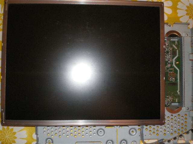

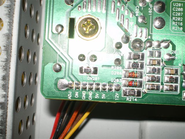

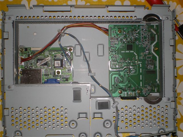

Всем привет, решил завести новую тему, т.к. то, что находил по сабжу вроде как, до конца не доводилось...
Установил 15'' в машину с работой от инвертора, теперь задумался, чтобы работало от 12 вольт, вчера разобрал, на 1 взгляд вроде все можно сделать без особой засады... с блока питания вроде то что идет, все понятно, думаю можно будет сделать...
Если у кого, какие мысли будут по фоткам, буду благодарен...

Ну принцип везде одинаковый. Плата VGA питается у тебя от 5В, следовательно собираешь преобразователь напряжения с 12 на 5 на м/сх LM2576. В даташите на микросхему есть схема ее включения, или можно слазить сюда http://forum.mp3car.ru/showthread.php?t=1906 . Здесь все прекрасно написано про 5в. Теперь переходим ко последнему вопросу: питание и управление инвертором. Инвертор хорошо разлечим от осталной платы питания. На втором фото твоей платы видим такие надписи:
1. ADJ ( это adjust - регулировка) - регулировка яркости, обычно это ШИМ сигнал или если гдето впереди стоит RC цепочка, то получиш управление уровнем напряжения.
2. ON - включение инвертора блока подсвета ЖК экрана.
3. 12V и GND - питание.
Цепи 1 и 2 тебе надо просто оставить. С питанием (12V и GND) не много другая ситуация. Смотришь где оно подходит к инвертору и работаешь ножечком, отсекая питание инвертора от остальной платы питания. На питание инвертора заводиш свои 12В, только смотри не перепутай 12В и землю.
Ну вот и все.

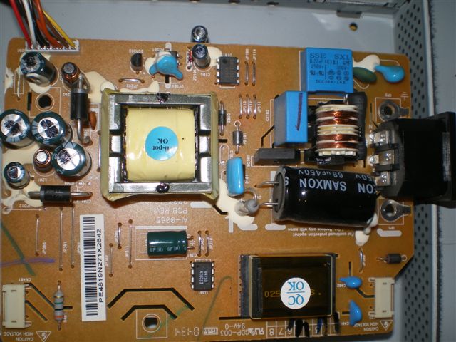

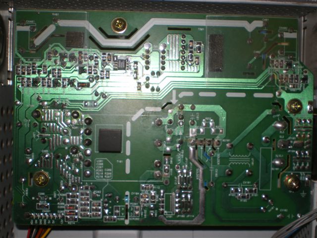

to han2001: Блок питания монитора с двух сторон

han2001 is on a distinguished road
Небольшой проблемой будет всего лишь отделить 12в питание инвертора от остальной схемы. Все остальное написано выше. В принципе на 1-ом фото дорожки питания видны. Слева рядом с тонкими управляющими дорожками (ADJ и ON) идут 2 толстые дорожки (12V и GND, мож прозвонить)- это и есть то самое питание инвертора. Вот их то и надо отделить. Если ты больше не будешь возврашаться к 220В питания, то можешь выпаять все элементы обозначенные пунктиром на плате в том числе и большой транс в центре платы. Или можно просто перерезать эти 2 толстые дорожки в нужном месте, а также отключить от платы питания провода +5в и подключитьих к собранному преобразователю 12В->5в. Временно для экспекриментов можно использовать 5В и12В от компьютерного БП.

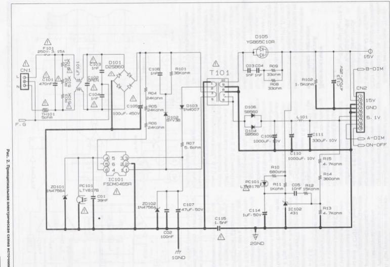

Решил не создавать новую тему, ибо вопрос очень похож.
Есть монитор Samsung 961BF,
по схеме БП видно что на разъём CN2 приходит +15В на 2-й контакт (питание инвертора - я так понял).
Вопросы:
1. Если на разьём CN2 завести питание +5В и +15В, при этом естесно отсечь их от платы БП монитора, то этого будет достаточно для работы монитора?
2. Можно ли будет вместо +15В использовать +12В от M4-ATX? (инвертор собран на LM393D вроде как)
P.S. монитор пока не разбирал поэтому чисто по схемам которые смог найти.
