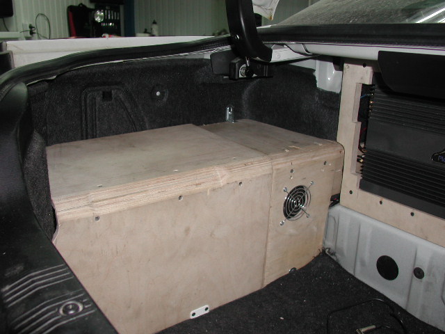

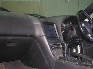

Дебют!За совет буду признателен.Все встало без особых проблем,проблемки с доводкой П.О.Хотелось максимально удобное управление Фоток много отберу и выложу.

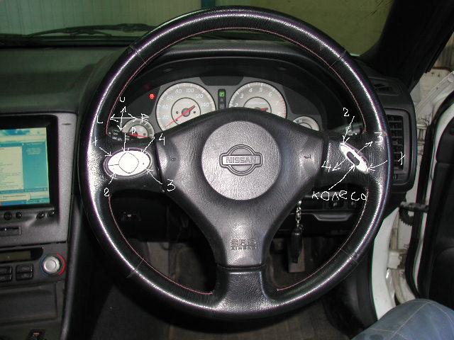

По умолчанию управление
на руле кнопки от мультимедийной клавиатуры USB в руле плата через вращающееся соединение.Но маловато!Помогите с настройкой кнопок как-то никак не разобраться.

По умолчанию Тебе проще!
Сообщение от Mischanya-3x Посмотреть сообщение
Во-первых тебе нужно убедится что через врвщающееся соединение остаются лишних 4 провода(для USB).Потом разобрать(желательно мультимедийную)клавиатуру из нее понадобится только плата,дальше визуально проследить дорожки соединения нужных кнопок(либо прозвонить).кстати контактные пленки лучше не выбрасывать(на дальнейшие изменения)
