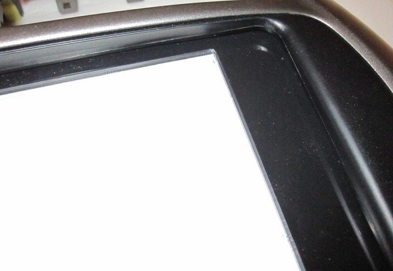

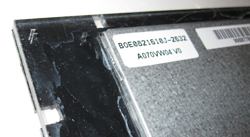

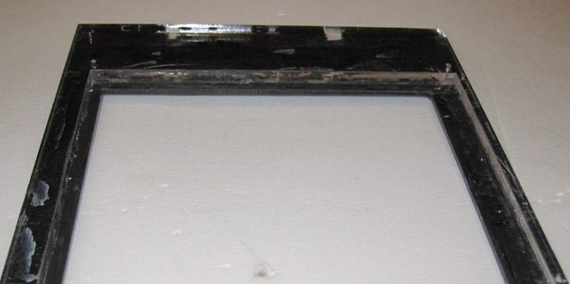

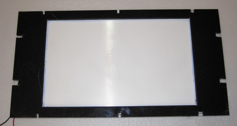

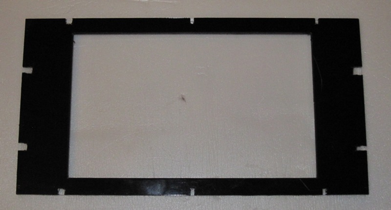

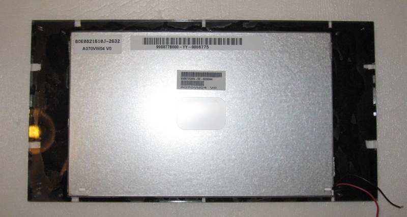

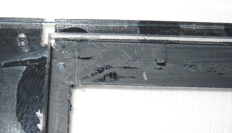

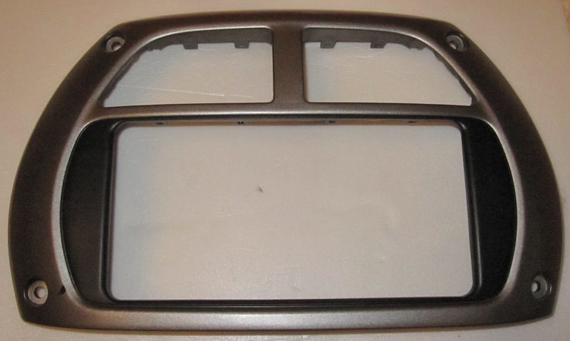

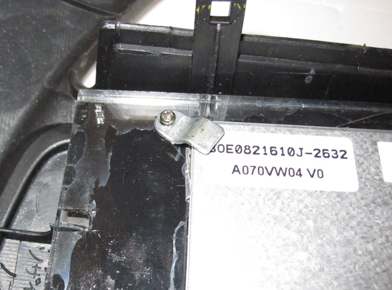

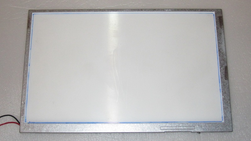

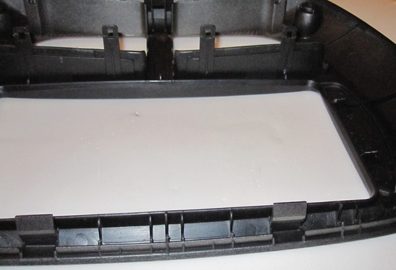

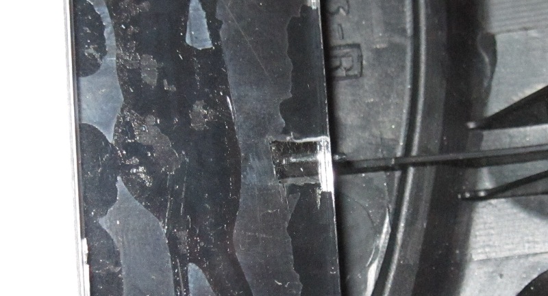

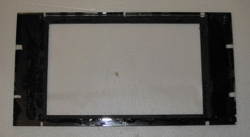

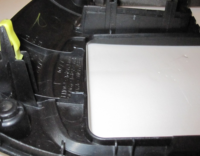

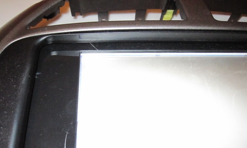

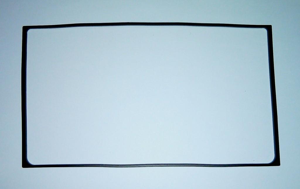

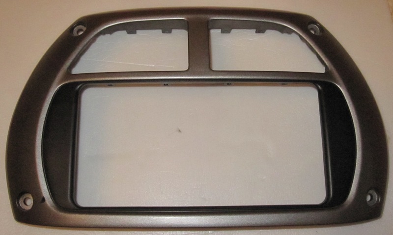

Идея появилась давно, около 2-х лет назад, и была реализована, недавно повторил более технологично и вполне успешно.
Технология проста, вырезаются 2 рамки и склеиваются вместе. Одна толщиной 2 мм, другая от 4 мм до 10 мм.

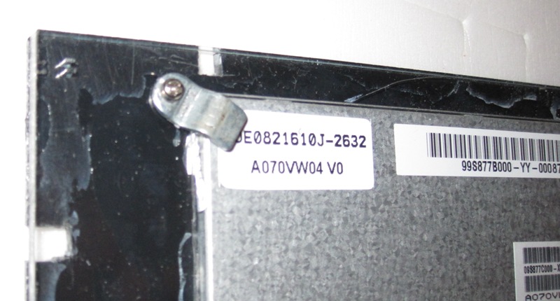

Технология действительно проста и эфективна на все 100%, Stasik вчера когда ты писал эту тему я как раз склеевал супер клеем 2 части рамки))), правда у меня такая матрица с тачем и во внутреннюю рамку я вставил маленькие шпильки, а рамки мне вырезали на лазере, что уменьшело мне работы

Делаю сейчас себе по похожей технологии корпус целиком.
Текстолит 3мм - лицевая сторона, затем матрица, вокруг неё рамка из алюминиевого П-образного профиля высотой 8мм (брал в Леруа Мерлен), затем еще слой текстолита и снова П-образный профиль, внутри него расположены платы контроллеров, и наконец задняя крышка из текстолита, к которой и крепятся платы. Получается сэндвич из 3 слоев текстолита и 2 слоев ал. профиля.
Возможно, придам передней части корпуса форму пластилином, чтобы уйти от совсем плоской формы. Итоговая толщина будет 25-30мм.
- Естественно тач скрин будет идти вместе с матрицей
- Аналогично все вырезалось лазером из доступных материалов
- Места крепления шпилек предусмотрены аналогично
- В данную рамку еще можно будет предусмотреть изготовить кнопки с подсветкой, скоро будет выложен первый образец кнопок. А также можно изготовить отверстия, куда можно вставить штатные кнопки от Liliput и готовые платы с кнопками от Liliput.

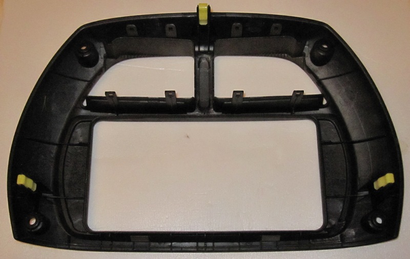

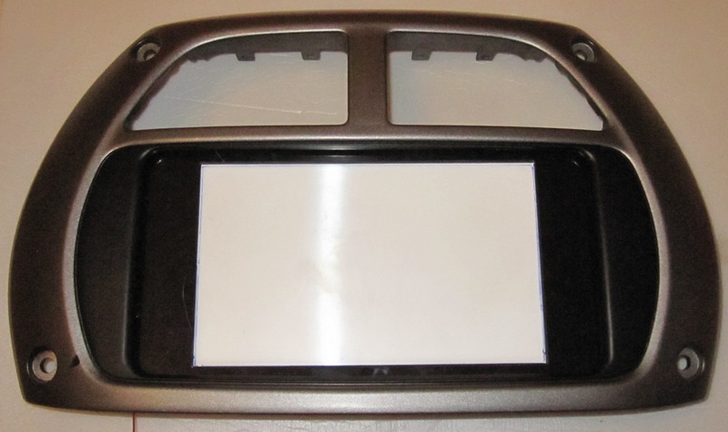

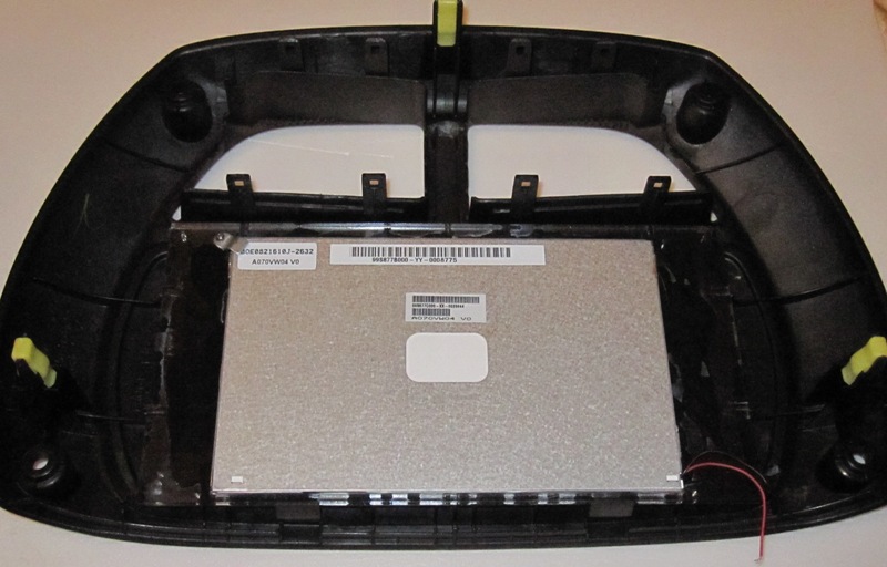

Для Тойоты Авенсис.

Stasik, а образом прошивки от этого контроллера не поделитесь? Заранее благодарю

У меня его нет, клиент приносил на 4 дня.
