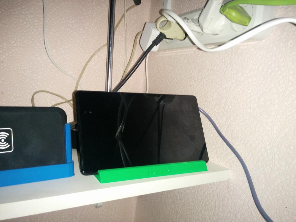

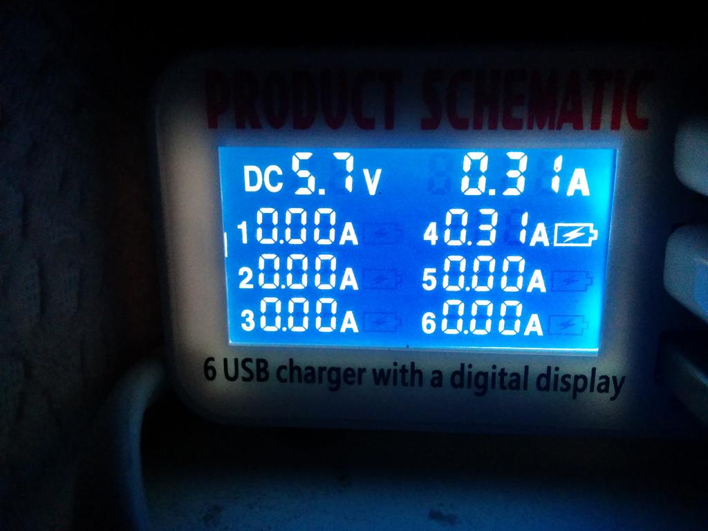

Через Юсб разъем тока действительно не хватает для одновременной работы планшета и подзарядки батареи. При зарядке через воздух у меня получилось добиться потребления планшетом 1,3А. Возможно этого хватит. Но напишу на выходе я выставил 5,7В. На планшет приходит меньше так как провод два метра. Есть вариант попробовать использовать хороший провод покороче. Мне нравятся с силиконовой изоляцией. Вобщем я решил пока что что процентный вариант не убирать батарею это подать на контакты банки 4,1В.
Это ток при режиме часов у кровати. Заряд 100прц

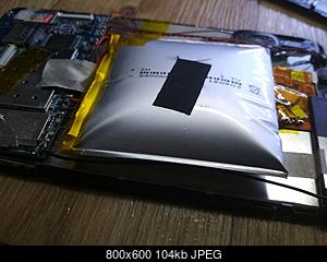

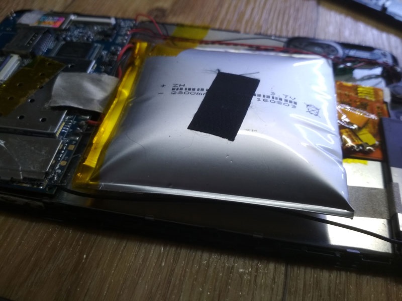

Что касается прямого подключения напряжения на "контакты банки", то кто-то уже пробовал подобный вариант и даже долго им пользовался. Но это абсолютно неправильный и рискованный вариант для использования в авто. Если выйдет из строя контроллер батареи, то в лучшем случае будет так
ID:	51788 Фото взято из интернета.
В худшем так...
