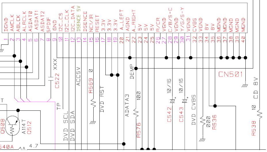

Вот кусок схемы и даташит правда в нём ничего про контроллер не написано.

А более подробного куска схемы нету? Там слева вверху пины 2, 3 и 4 как раз идут к этому smd компоненту. Вообще, маркировка начинающаяся на S часто на диодах, но лучше конечно схемку поподробнее
