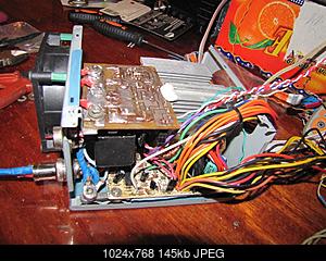

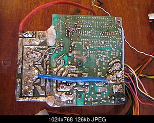

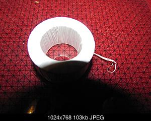

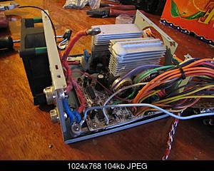

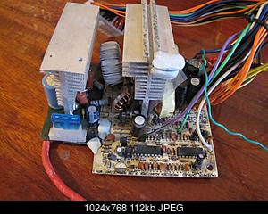

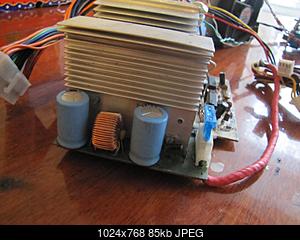

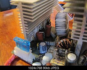

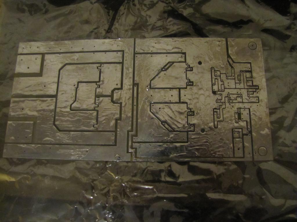

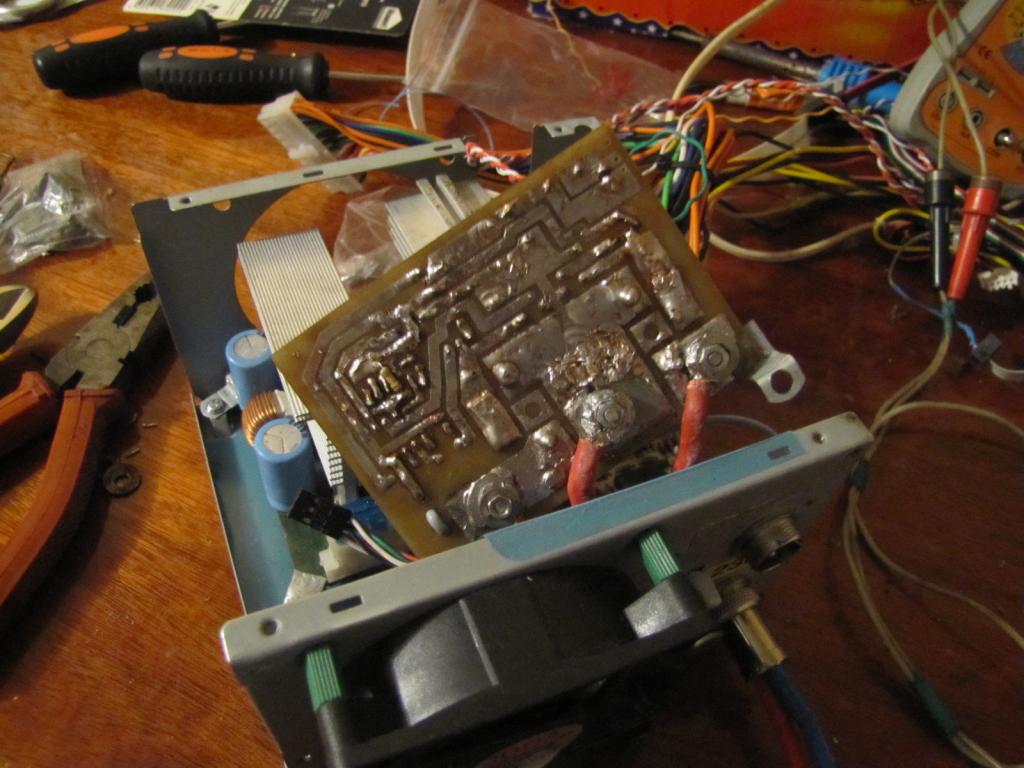

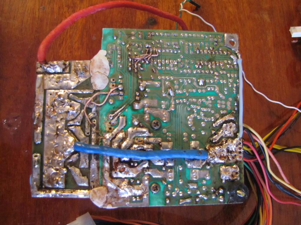

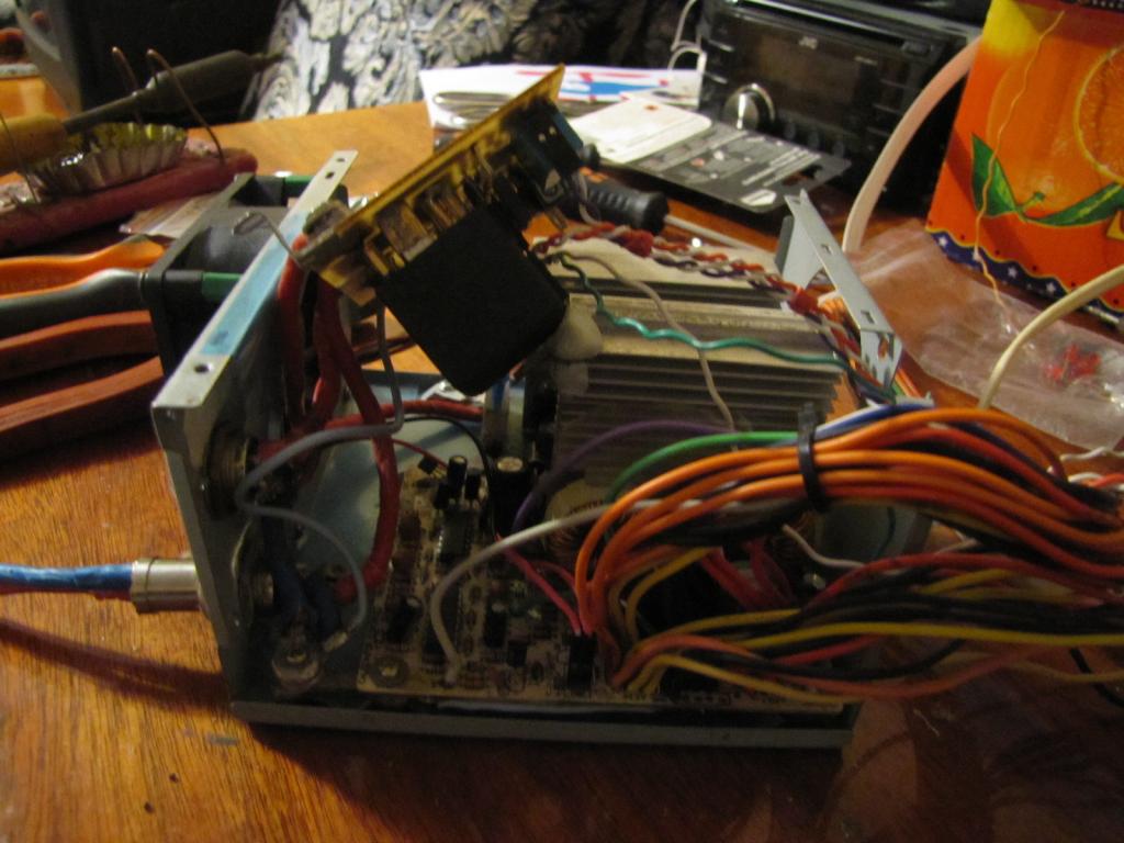

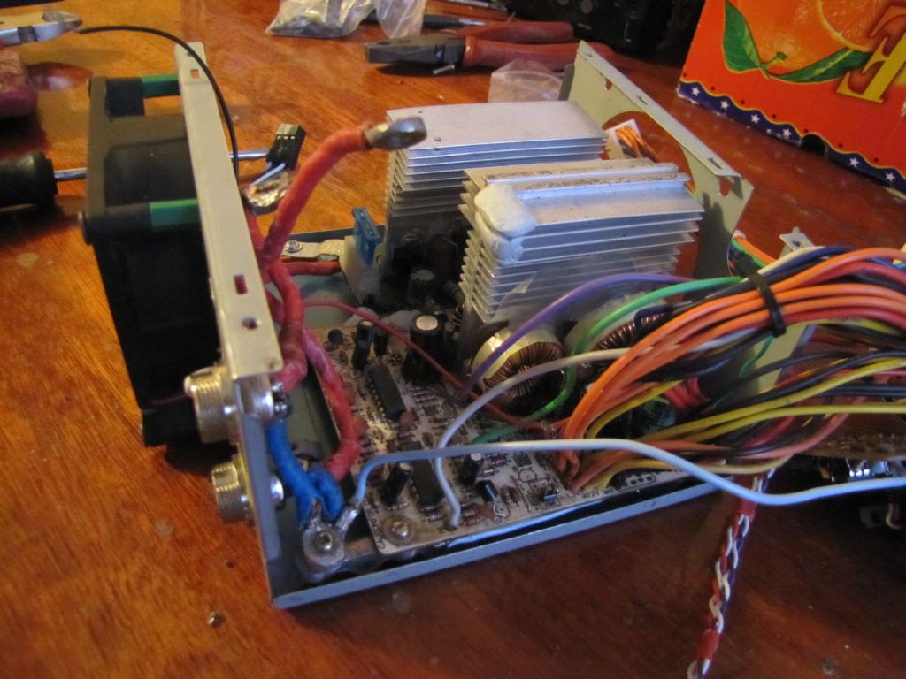

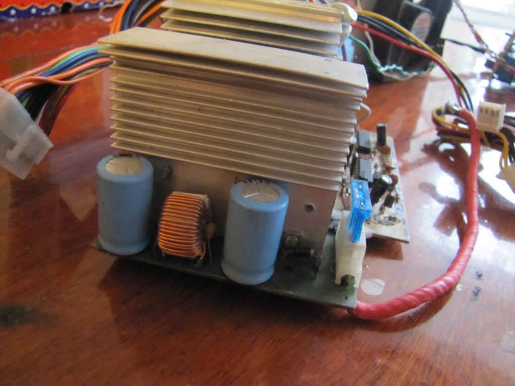

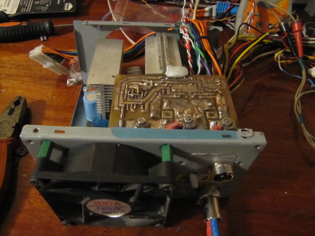

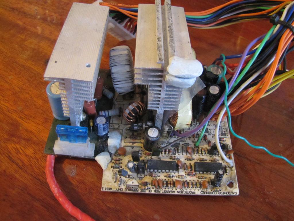

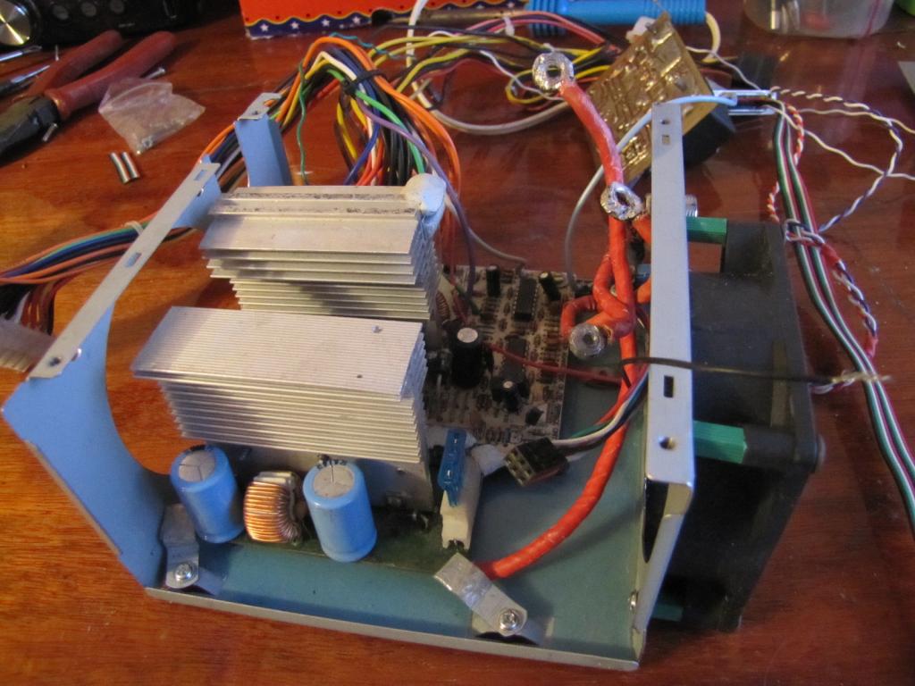

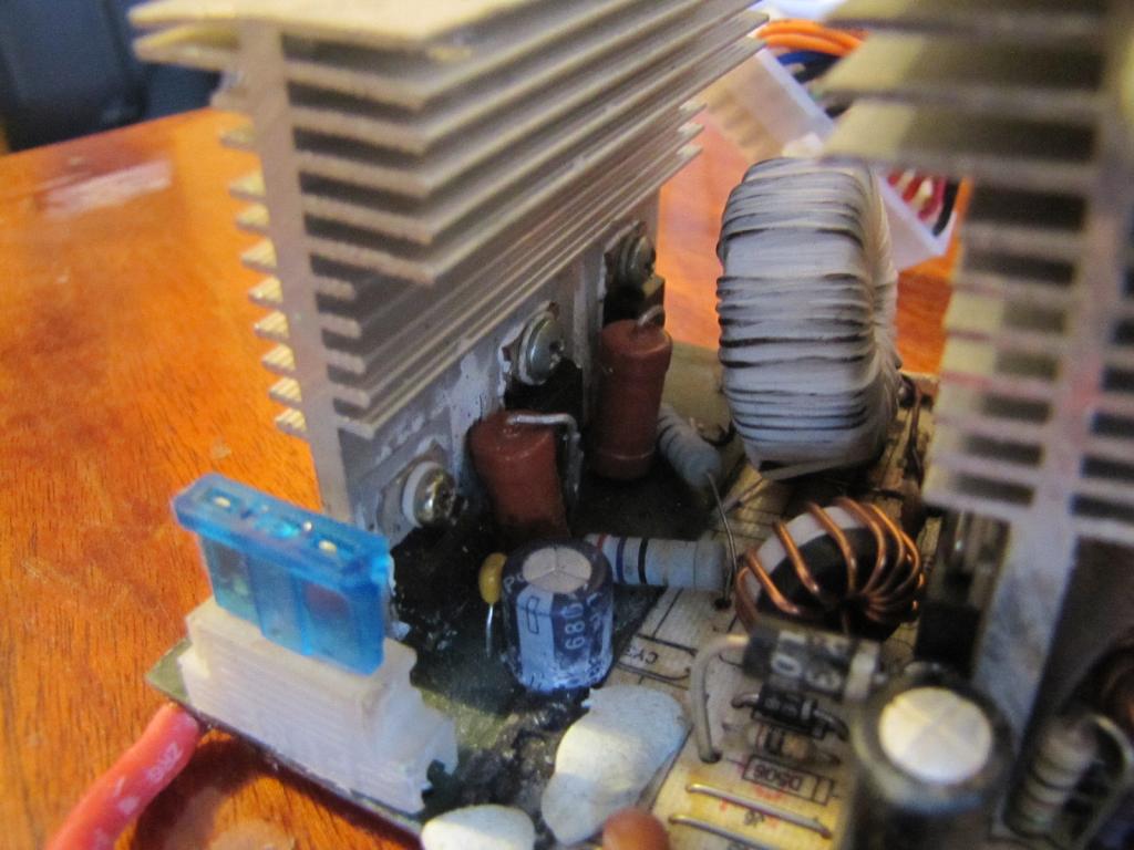

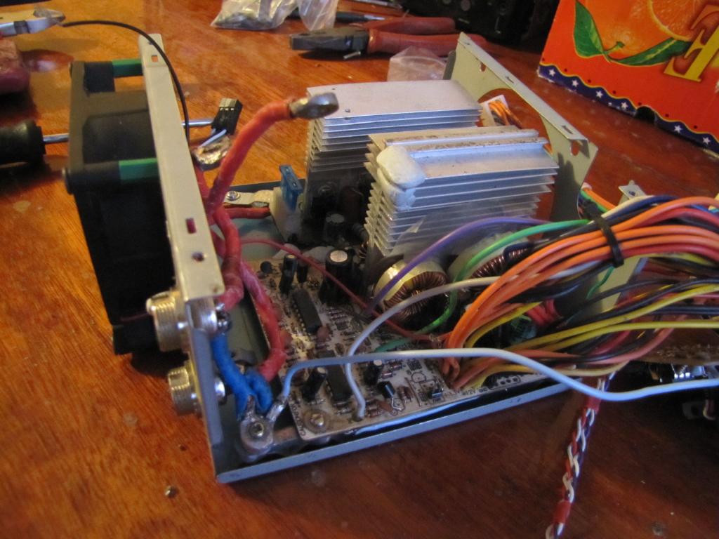

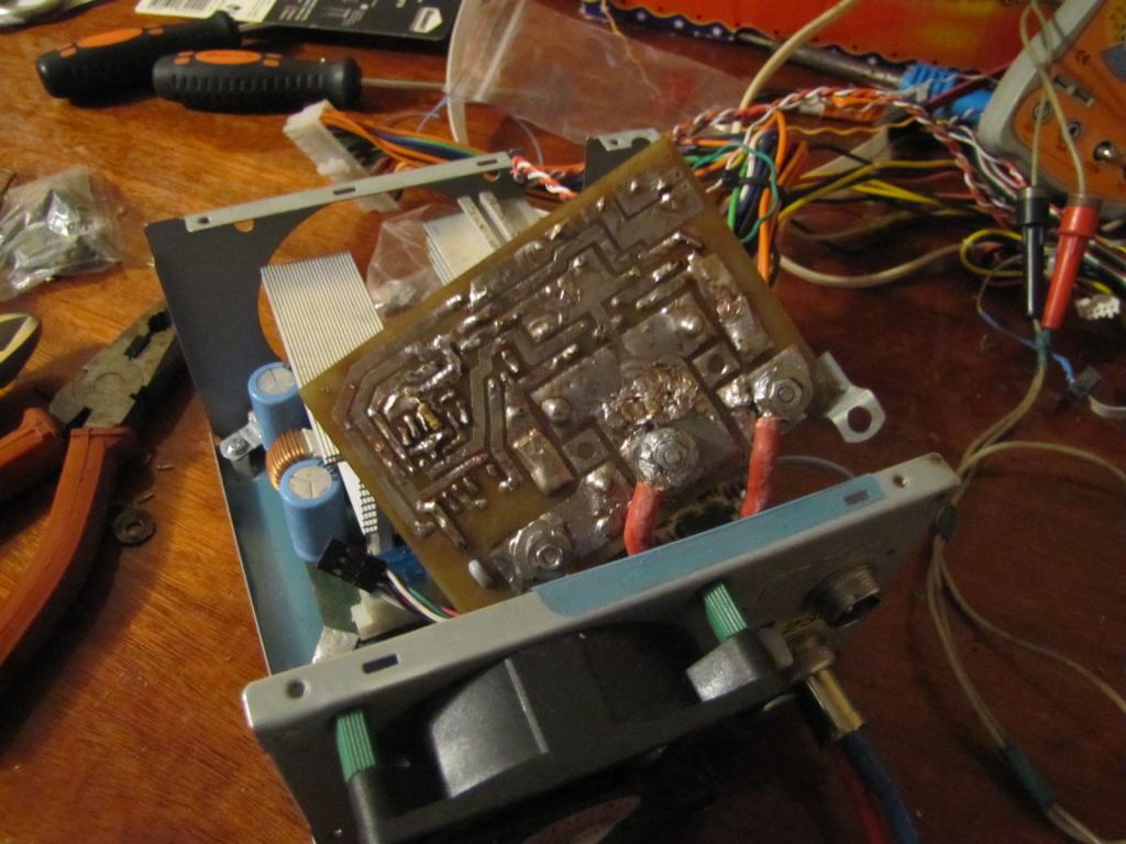

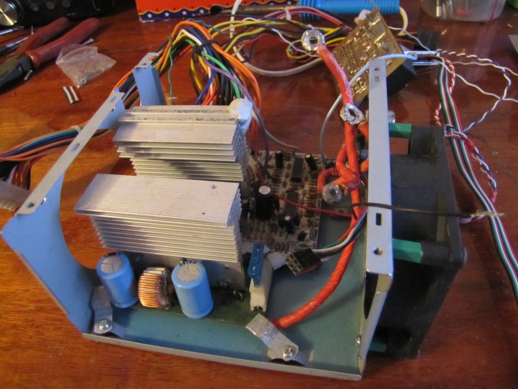

Самым важным элементом в CarPc, для меня стал 12 вольтовый интеллектуальный БП, который и воплотил в жизнь, он состоит из двух частей: сам БП и контроллер напряжения аккумулятора. Основа БП взята с pccar.ru из темы «Переделка ATX на 12в», а схема контроллера напряжения с compcar.ru из темы «Контроллер включения,выключения - автор xDriver» огромное СПАСИБО авторам, а также тем кто принимал участие в доработке и доведение устройств до «ума».
БП.
ID:	33951 Нажмите на изображение для увеличения
ID:	33953 Нажмите на изображение для увеличения
ID:	33952 Нажмите на изображение для увеличения

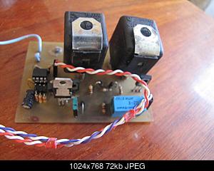

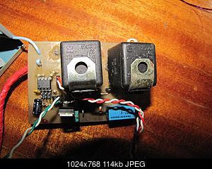

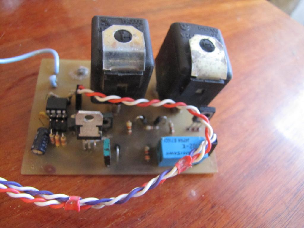

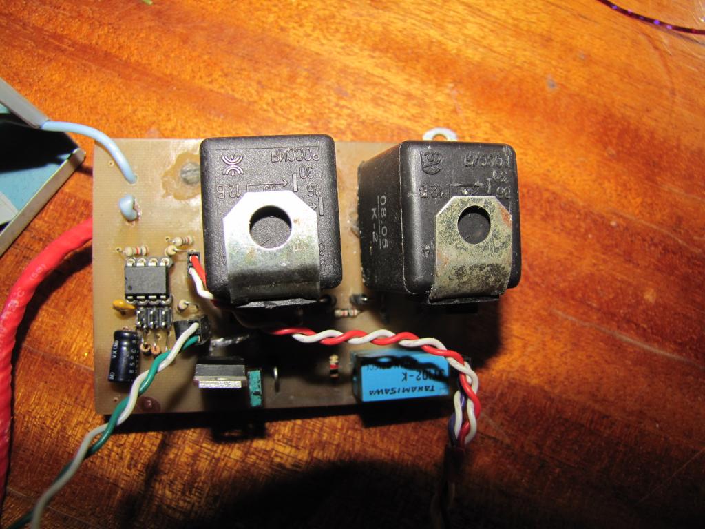

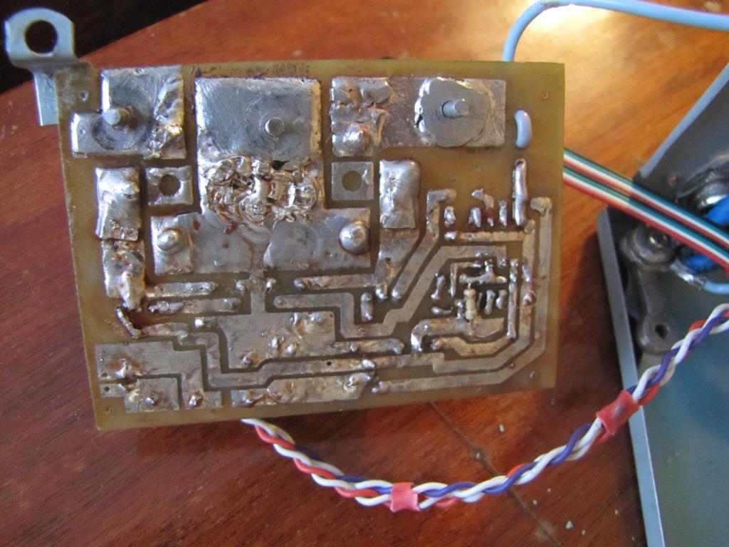

Контроллер напряжения аккумулятора.
ID:	33954 Нажмите на изображение для увеличения
ID:	33955 Нажмите на изображение для увеличения
БП в сборе.
ID:	33959 Нажмите на изображение для увеличения
ID:	33960 Нажмите на изображение для увеличения
ID:	33961 Нажмите на изображение для увеличения
ID:	33962 Нажмите на изображение для увеличения
ID:	33963 Нажмите на изображение для увеличения
ID:	33964 Нажмите на изображение для увеличения

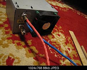

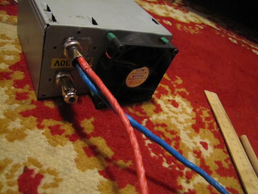

Блок питания был протестирован на максимальную нагрузку (галогеновые лампы 60Вт по всем линиям питания), на выключение CarPC при старте двигателя, а также работа контроля напряжений при разрядке аккумулятора, БП справился со всеми тестами на хорошо.

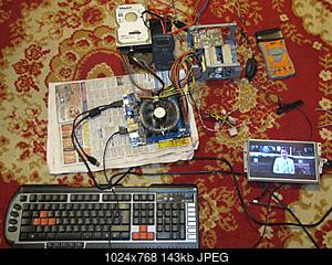

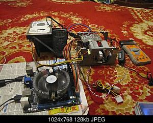

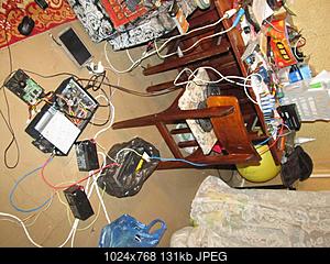

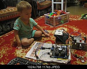

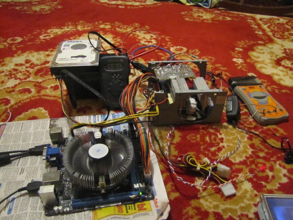

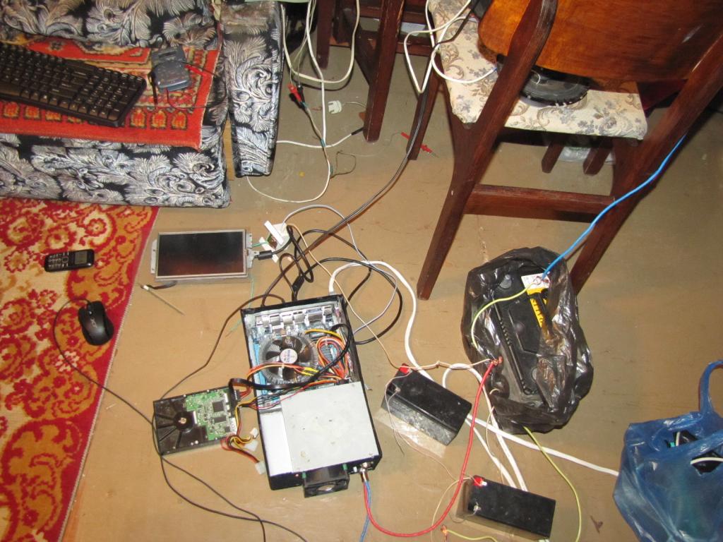

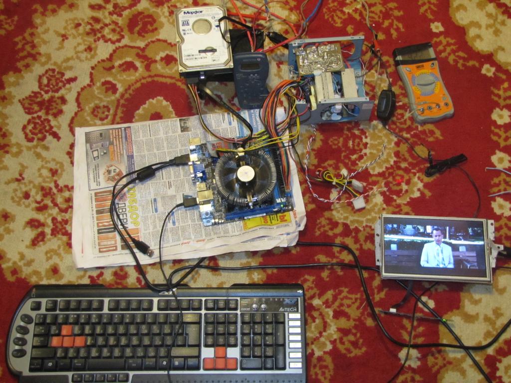

Запуск CarPC в домашних условиях.
ID:	33966 Нажмите на изображение для увеличения
А это мой маленький помощник, который помогал делом и советом.

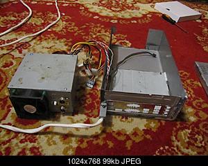

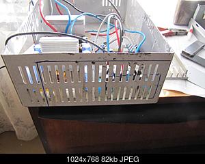

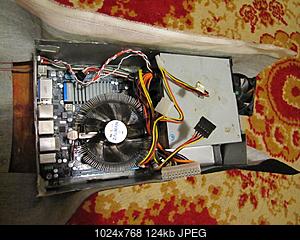

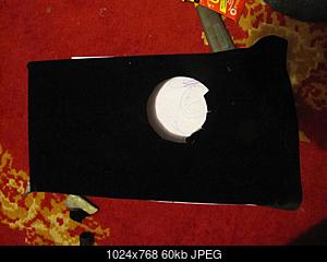

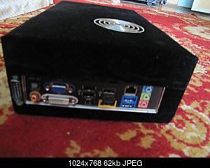

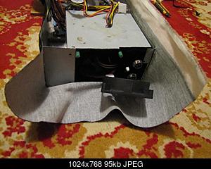

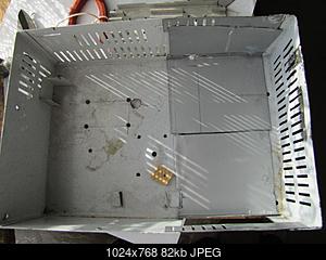

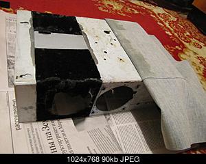

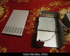

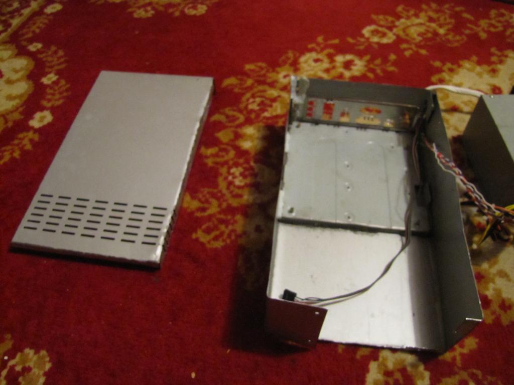

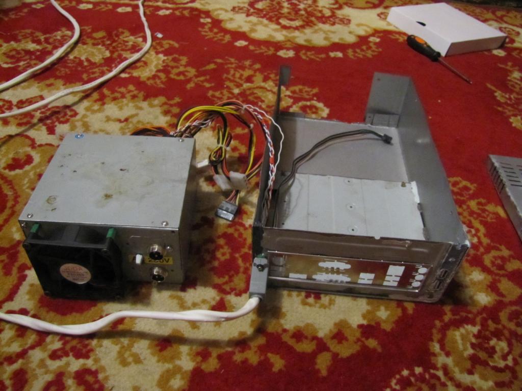

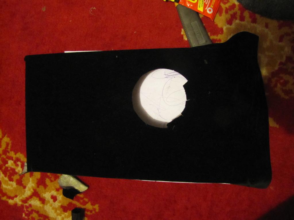

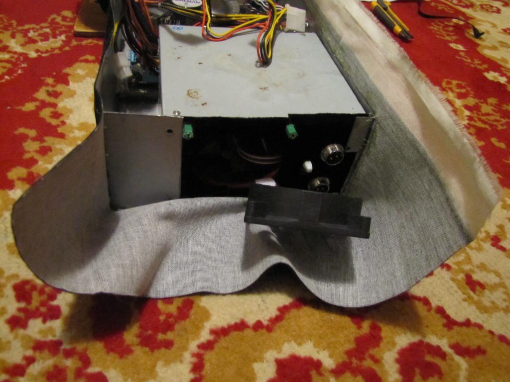

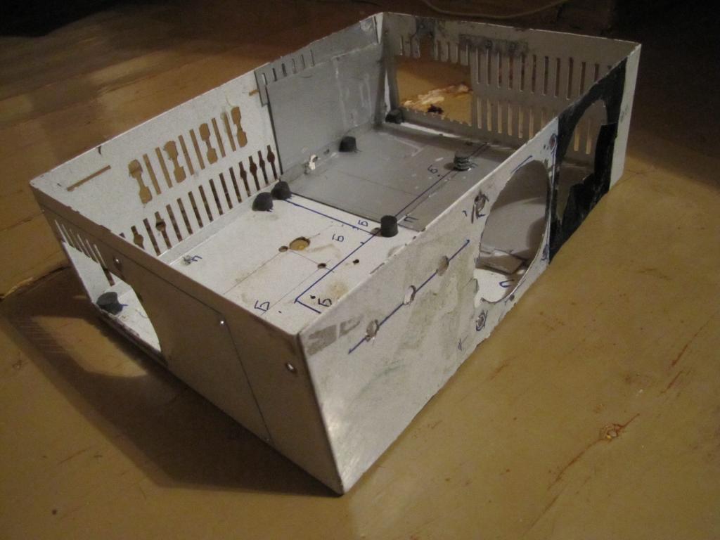

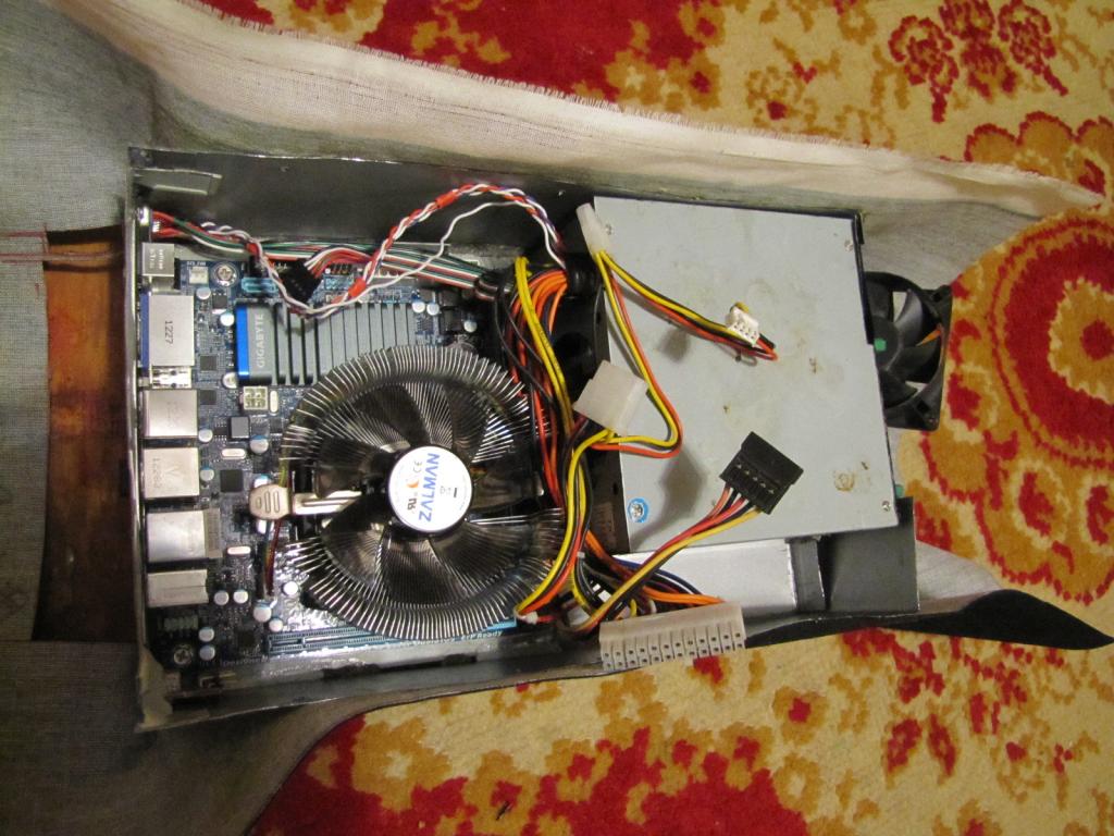

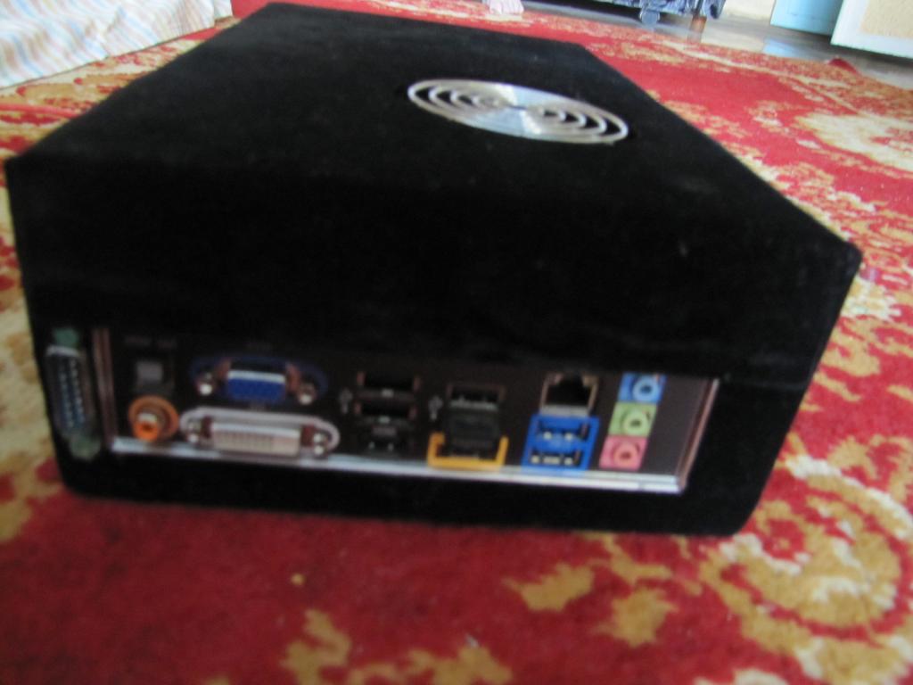

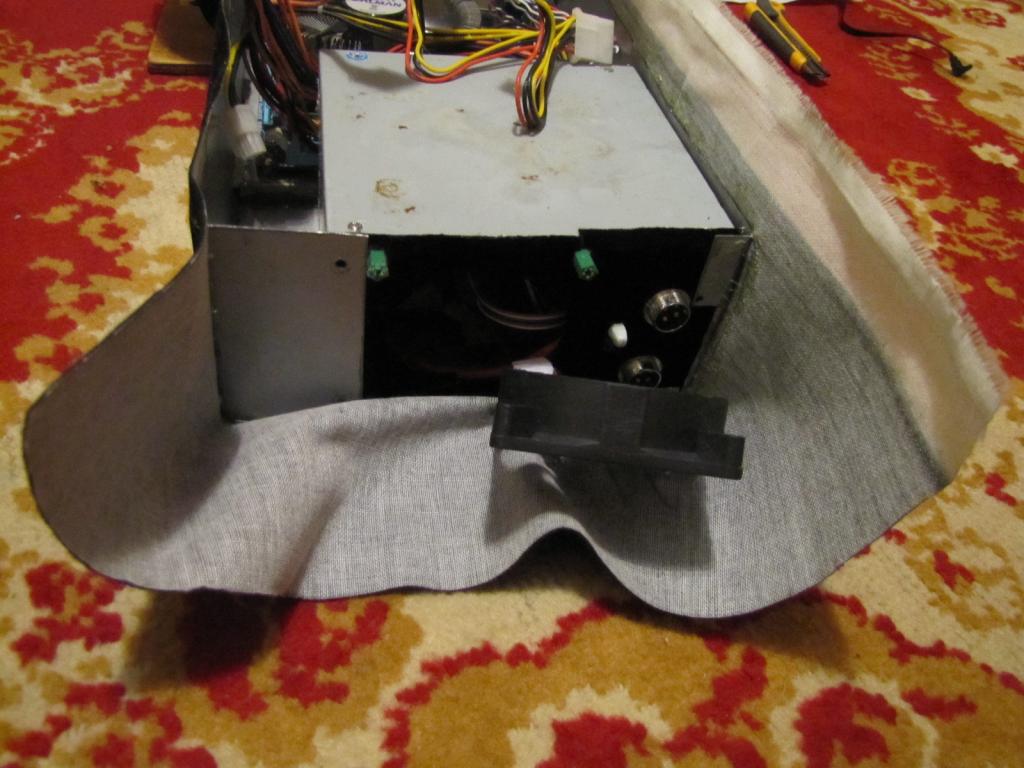

Когда карпютер был готов дело встало за корпусом, который был собран из старого корпуса ATX.
ID:	33969 Нажмите на изображение для увеличения
ID:	33970 Нажмите на изображение для увеличения
ID:	33971 Нажмите на изображение для увеличения

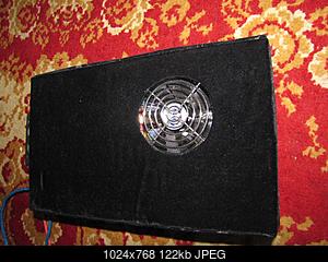

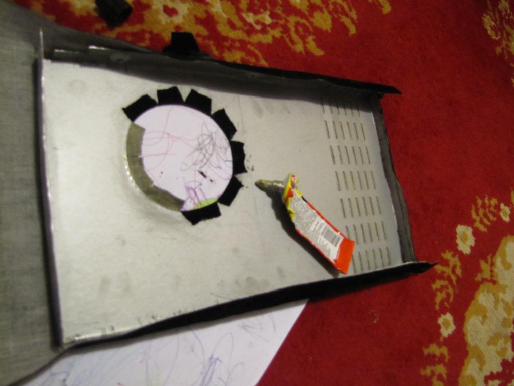

Обшиваю корпус карпетом.

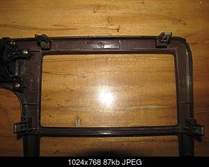

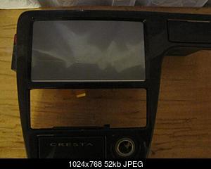

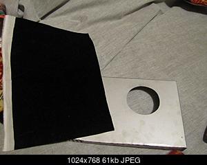

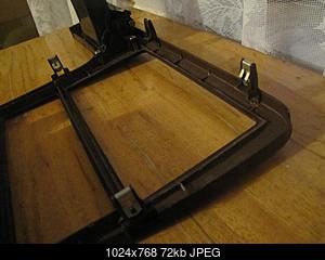

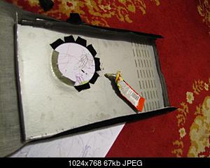

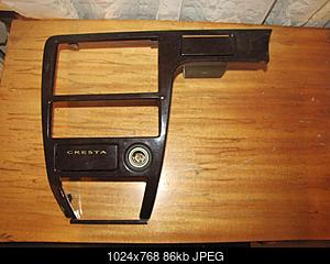

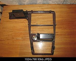

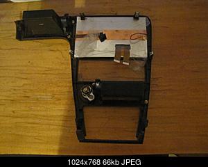

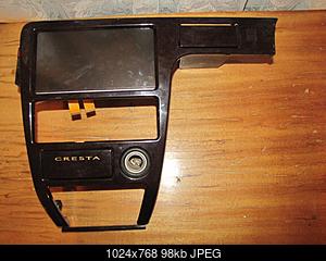

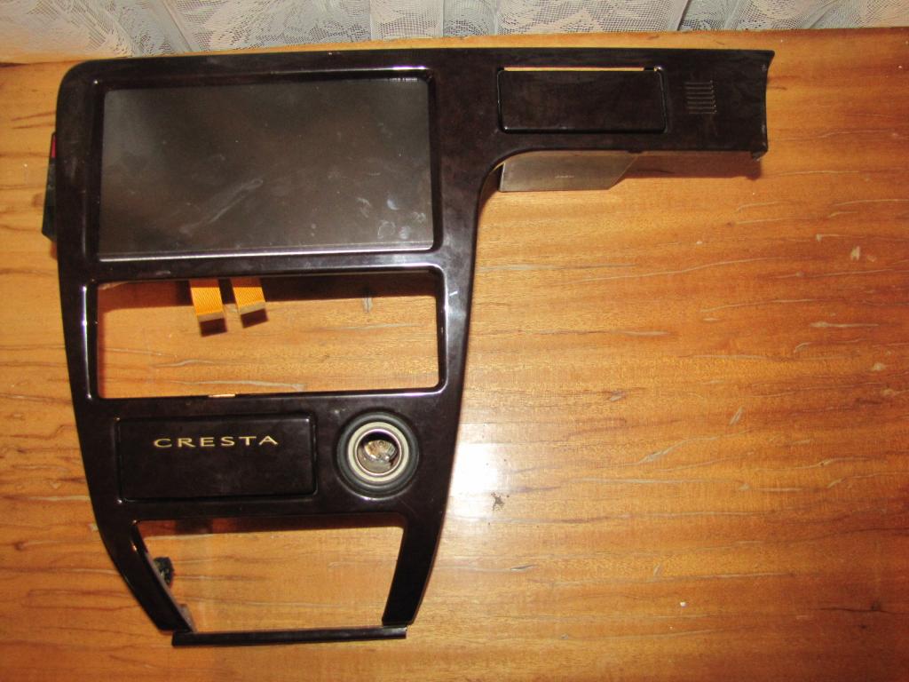

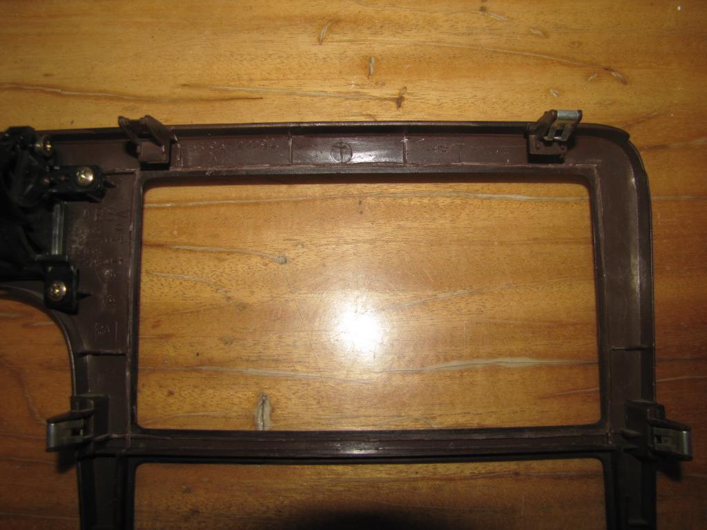

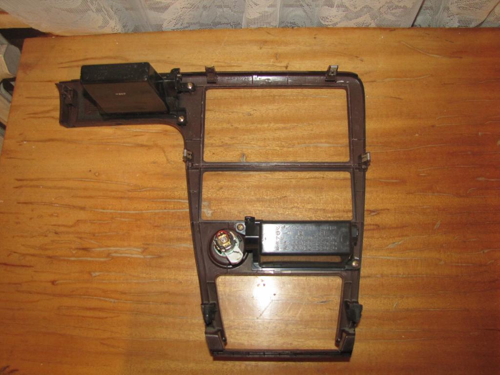

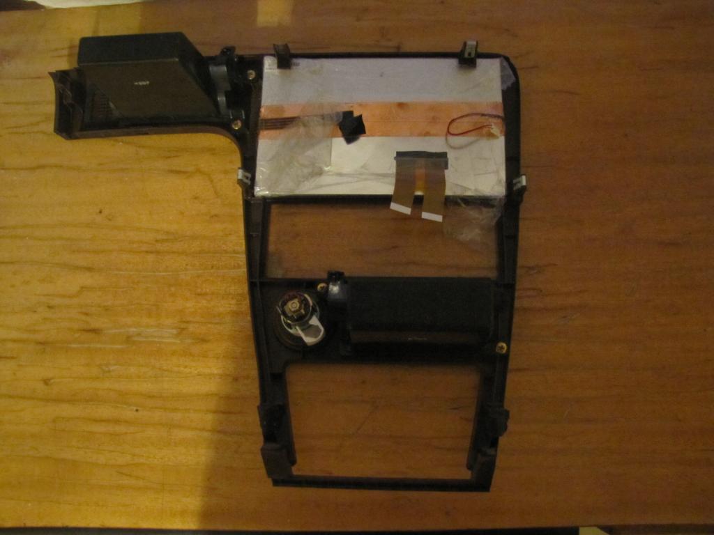

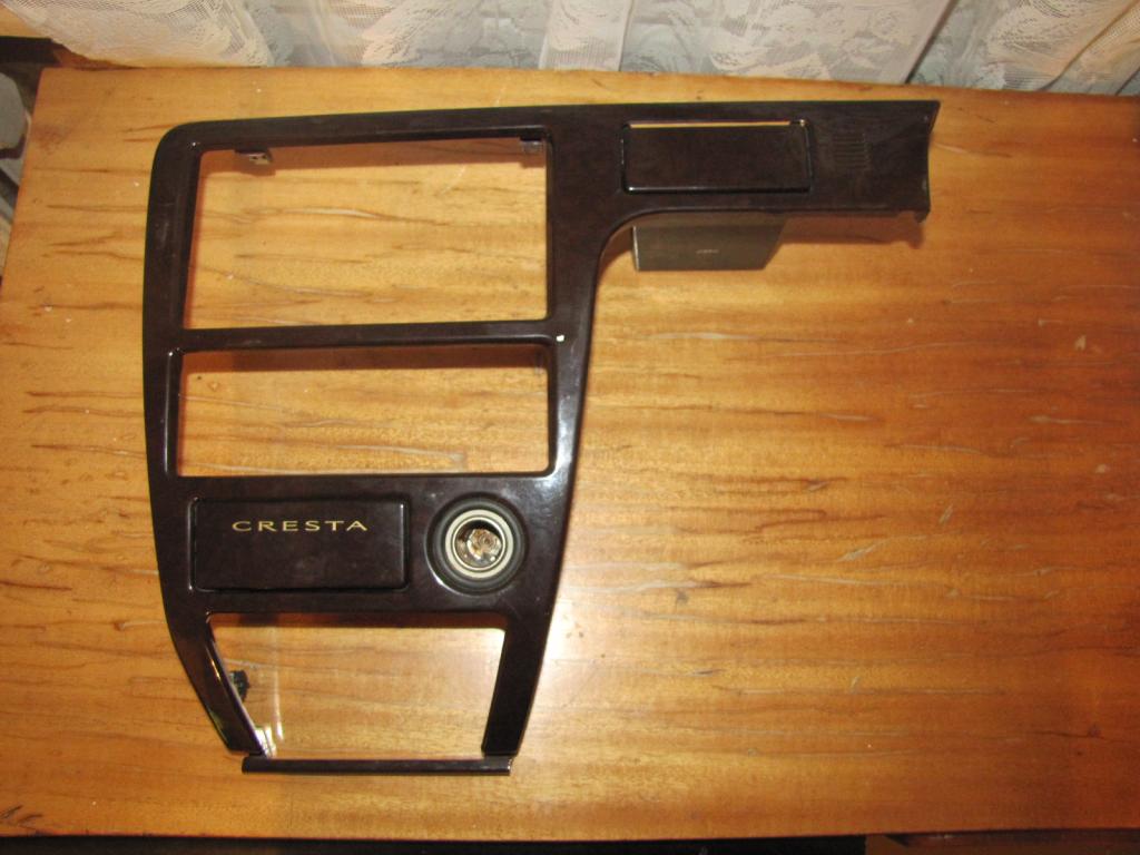

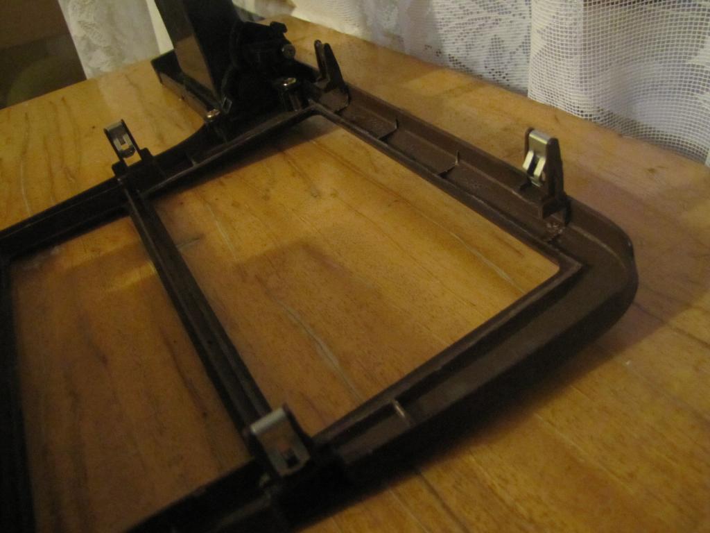

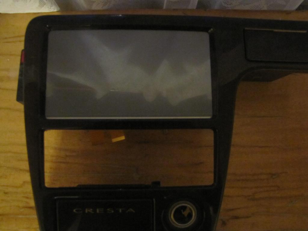

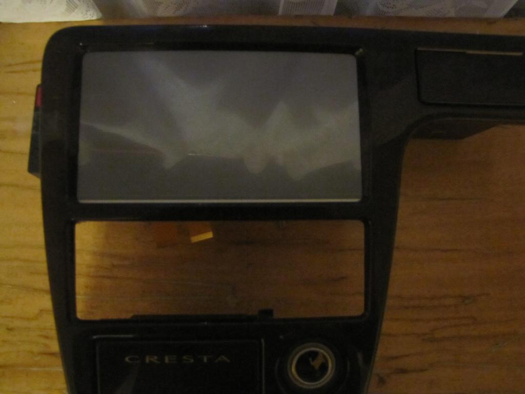

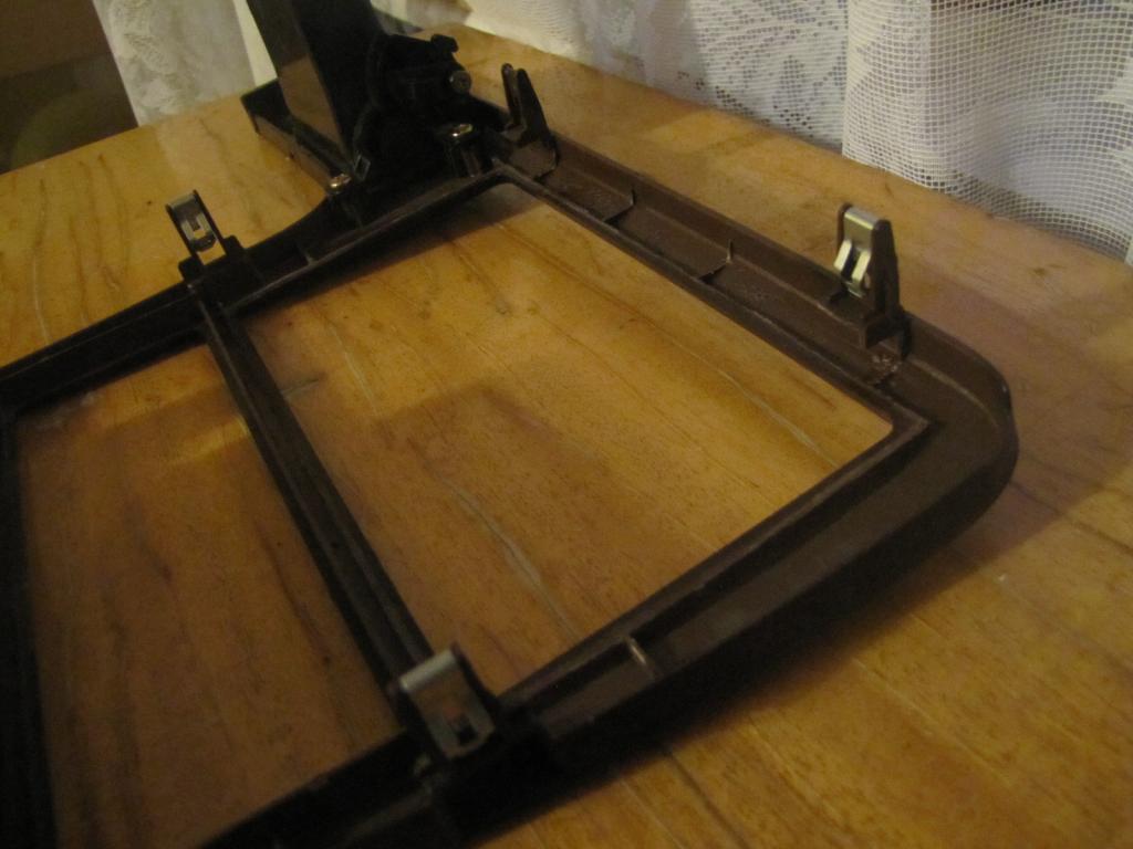

Теперь про рамку и монитор.
Монитор был приобретен в carmonitor., его подбирал исходя из размеров рамки, которые идеально подходили под LILLIPUT 869GL.
Рамка:
ID:	33980 Нажмите на изображение для увеличения
ID:	33981 Нажмите на изображение для увеличения
ID:	33982 Нажмите на изображение для увеличения

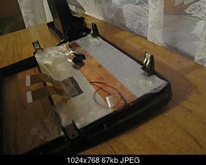

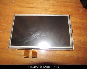

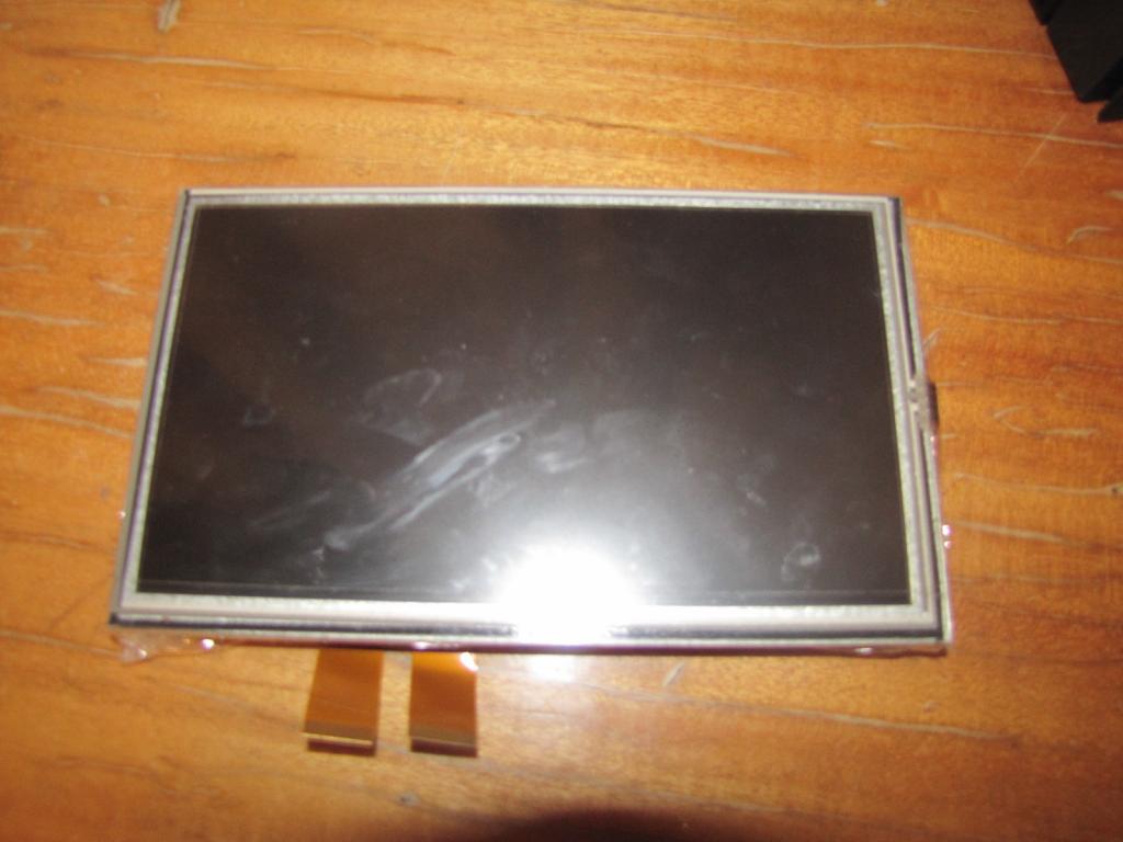

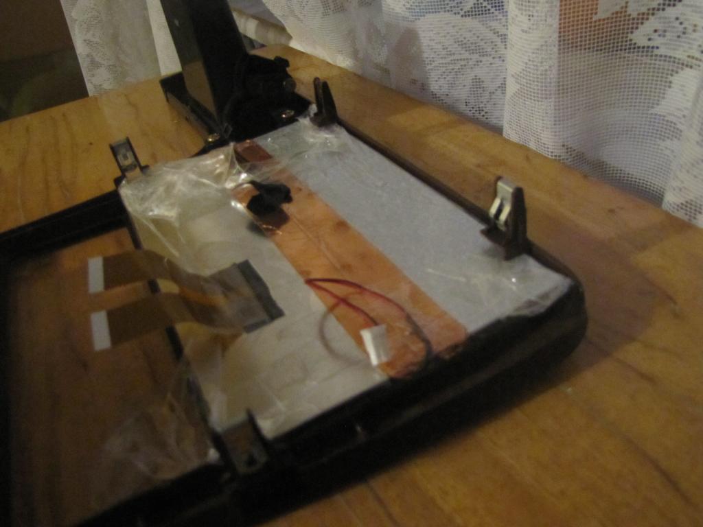

Матрица.
На матрицу наклеил матовую пленку (антиблик) - защищает при ярком солнце, а так же предотвращает появления царапин на экране (Полезная вещь).
Пробная подгонка матрицы к рамке.
ID:	33985 Нажмите на изображение для увеличения
ID:	33986 Нажмите на изображение для увеличения
ID:	33987 Нажмите на изображение для увеличения

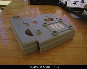

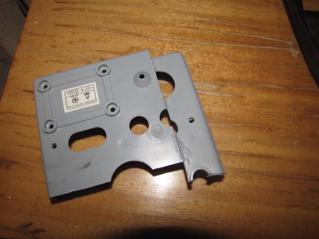

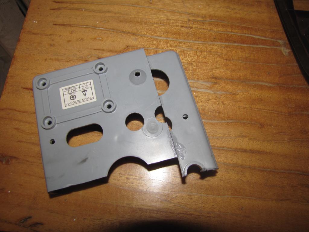

Все таки мне с рамкой повезло, по сравнению с другими проектами, где их пилят, кромсают, заливают монтажной пеной, или эпоксидной смолой для придачи формы, а затем грунтуют и красят, я же избежал этой участи, обработав напильником верхний край рамки, который мешал видимой части экрана ну и придал форму этому краю, с помощью холодной сварки, а также внешний вид женским лаком.

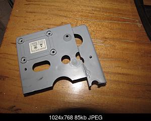

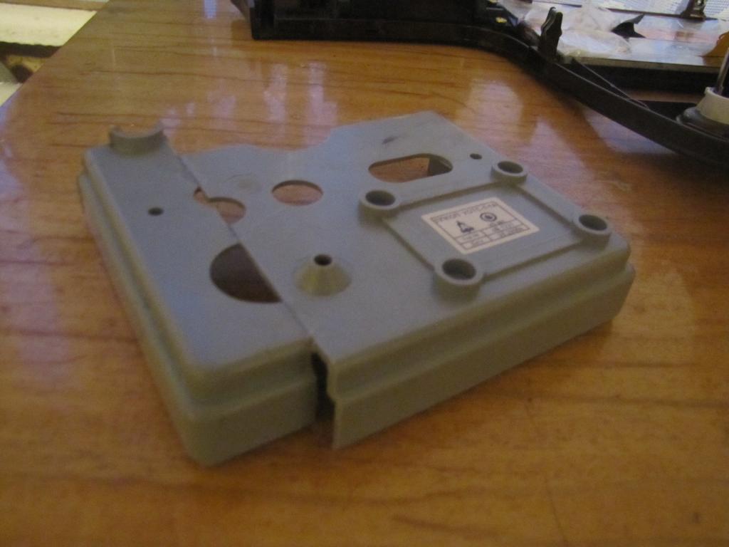

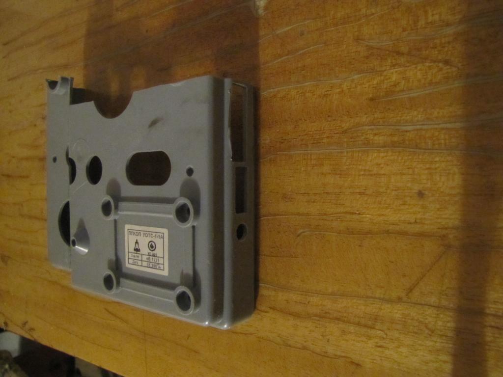

Это корпус платы монитора.

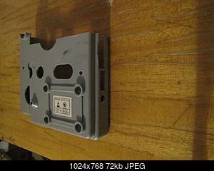

Оригинальный корпус лилипута не захотел ковырять пилить, ломать, пришлось что-то другое фантазировать и осуществлять в жизнь.
Взяв пластиковый корпус от чего то там, далее распилив его на нужные куски стал подгонять в соответствии платы монитора и внутренних размеров рамки. Склеив нужный корпус, стал делать крепления под корпус и матрицу монитора с помощью пластин оставшихся от ATX корпуса, итоговых фото пока нет постараюсь выложить.
ID:	33989 Нажмите на изображение для увеличения
ID:	33990 Нажмите на изображение для увеличения

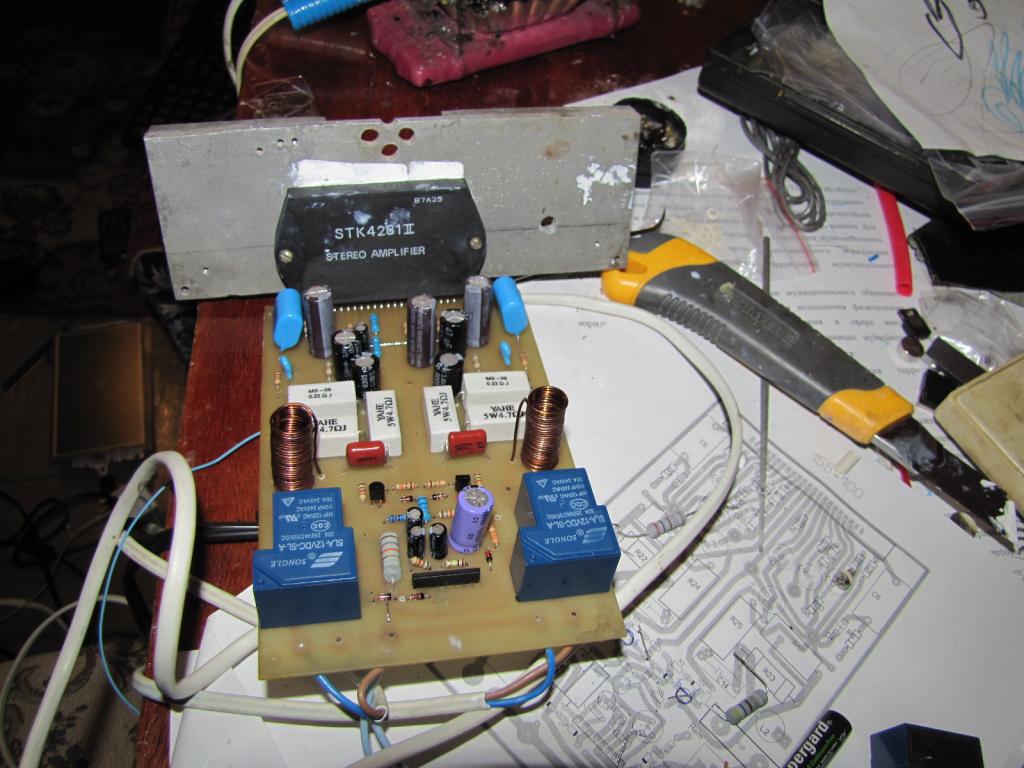

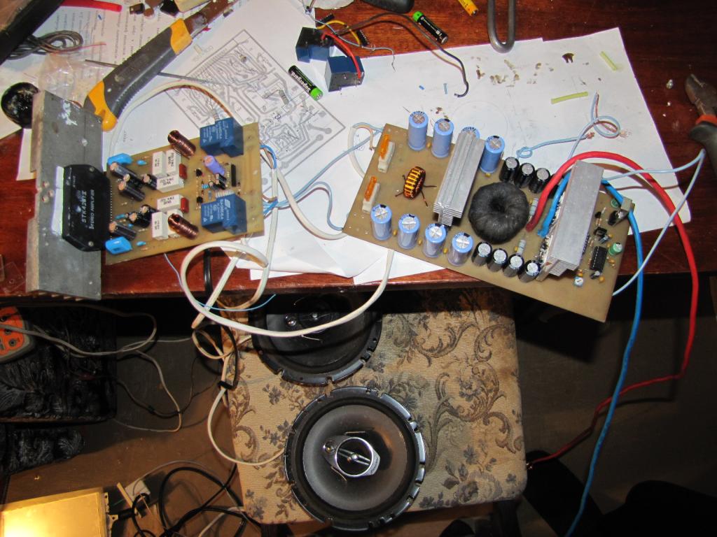

На, что выводить звук? Ответ был следующим: ставить усилитель звуковой мощности, конечно можно было подключить к линейному входу магнитолы, но этот вариант меня не устроил (во - первых установочное место магнитолы занято монитором и пришлось бы искать другое и перетягивать провода, во - вторых хотелось поставить что-то более мощное, по сравнению с магнитолой).

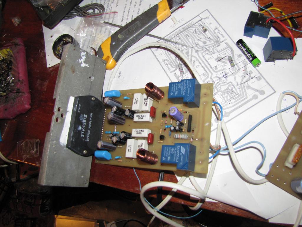

Поразмыслив над разными вариантами, пришел к выводу, что УЗЧ соберу сам.
Схемотехнику усилителя перебрал разную: транзисторную (Ланзар, Стонколд) – отказался из-за габаритов и необходимости в проведении настройки каждого усилителя; на микросхемах (TDA, LM, гибрид (STK)). Выбор был сделан в пользу гибрида (STK), а конкретнее STK4231, она представляет собой 2-х канальный усилитель выходной мощностью 100Вт на канал и сопротивлением нагрузки 8Ом. На УЗЧ поставлена защита от постоянного напряжения на выходе – UPC1237; а так же от нагрева STK и БП (ПН).

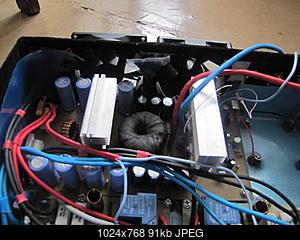

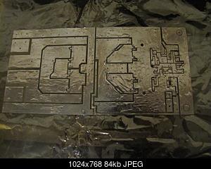

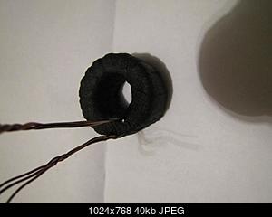

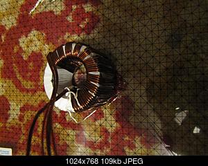

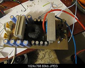

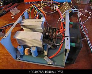

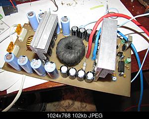

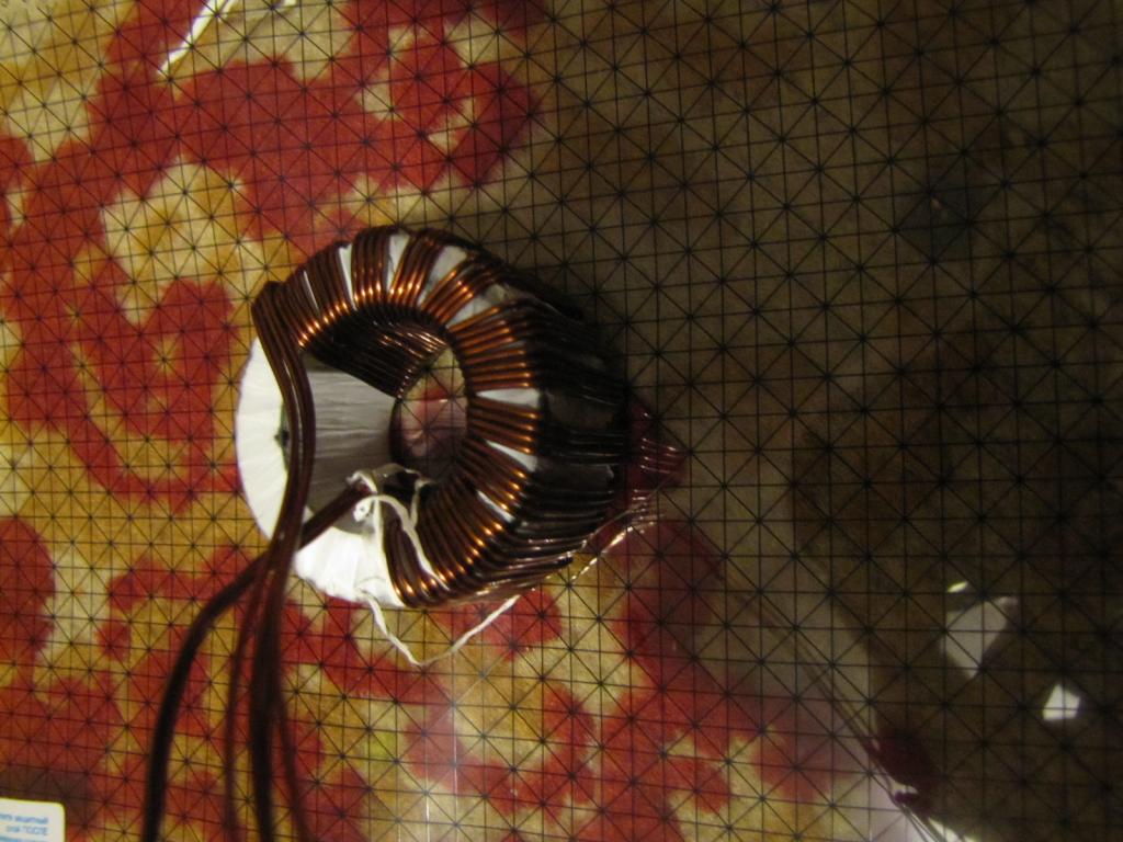

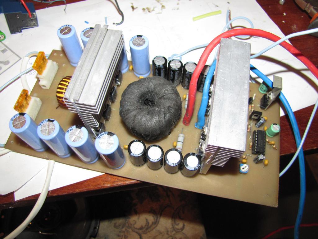

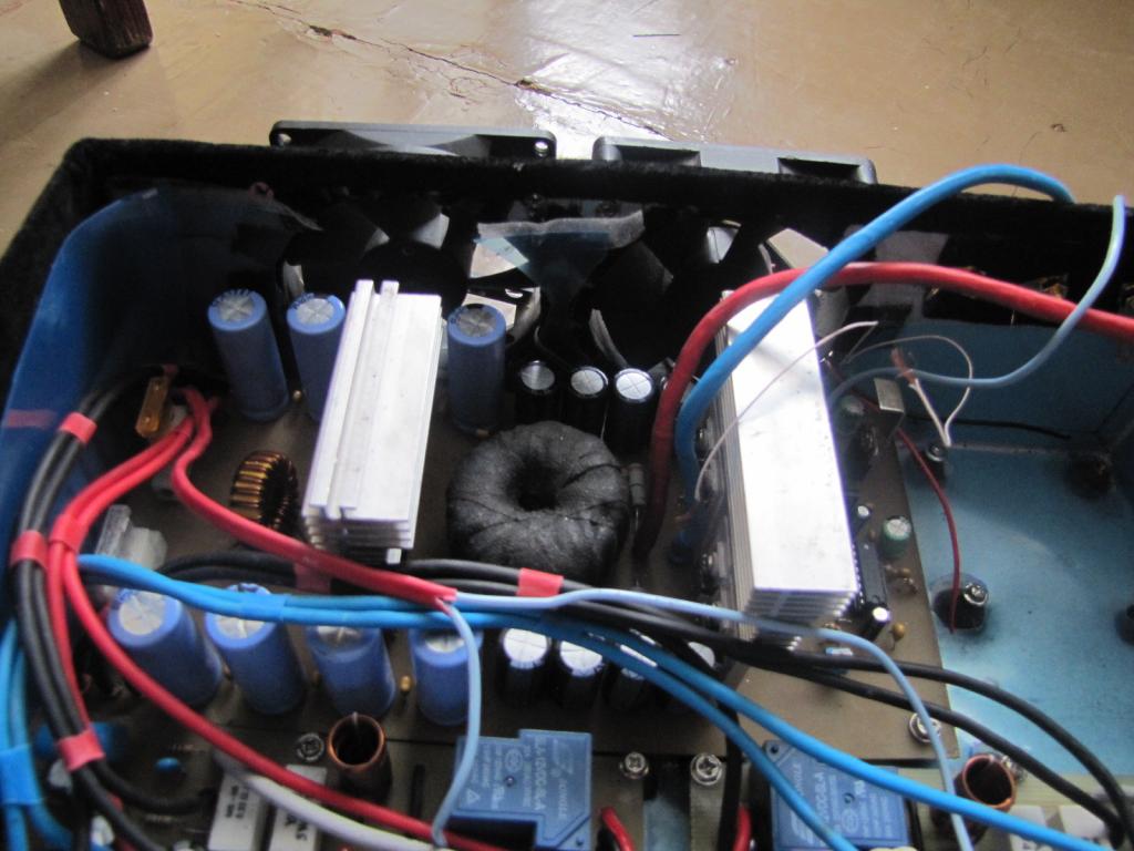

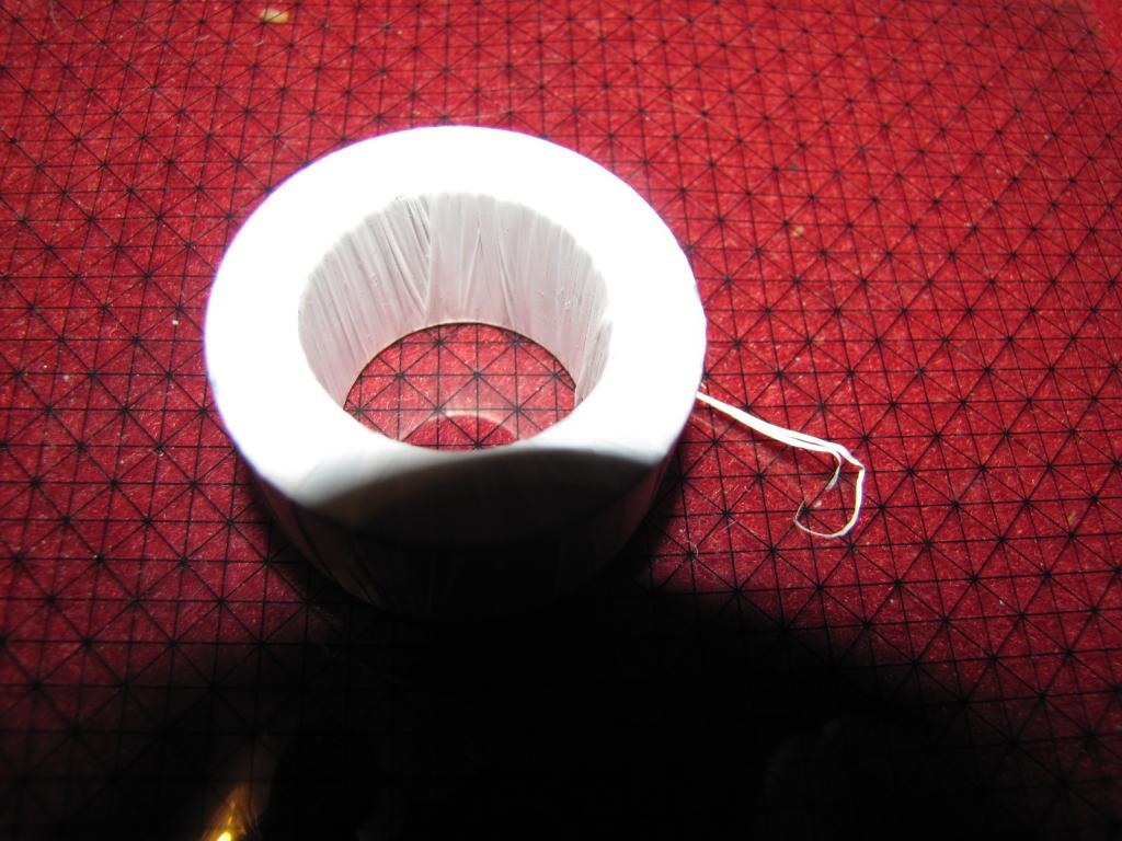

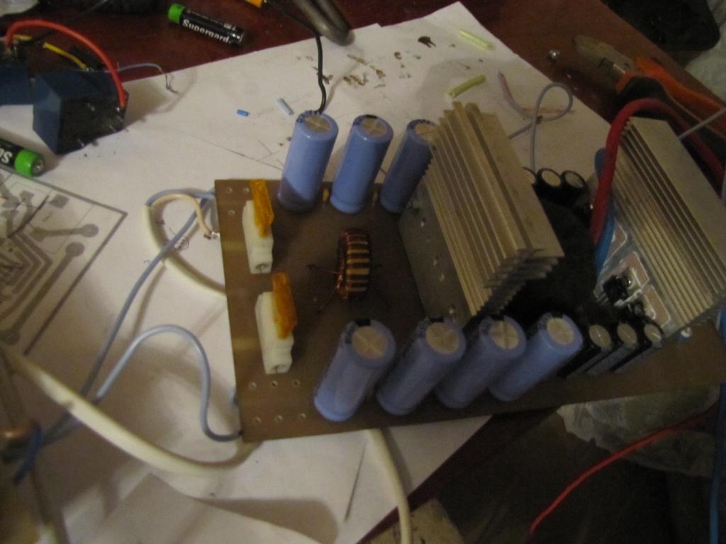

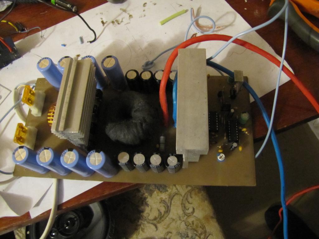

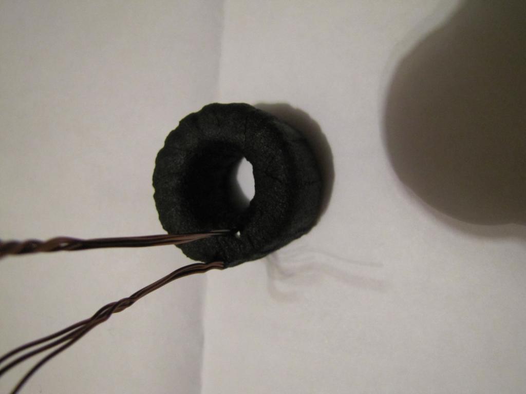

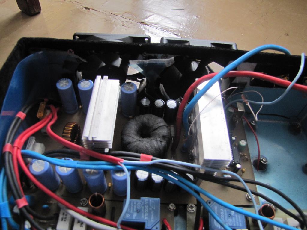

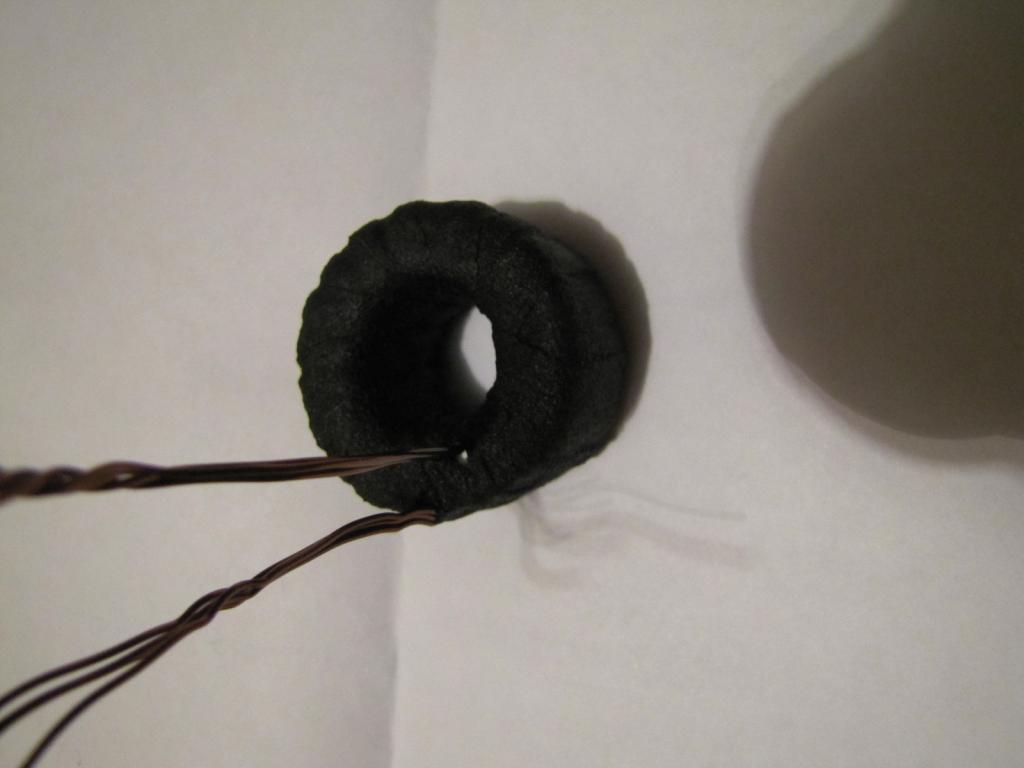

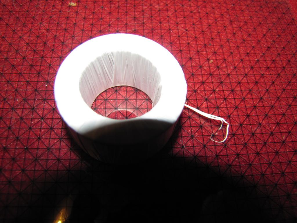

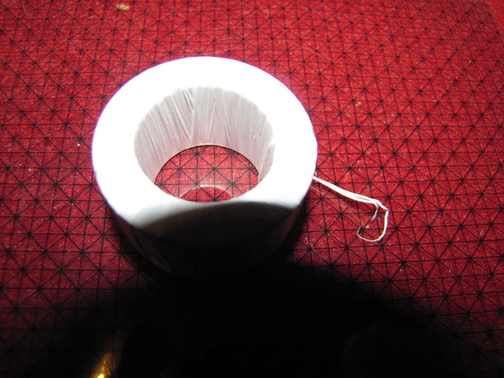

Для питания усилителя был собран преобразователь напряжения мощностью 500Вт с выходным напряжением 51В в плече. Со сборкой, схемой и настройкой БП (ПН) можно ознакомиться по ссылке http://forum.vegalab.ru/showthread.php?t=47320 – СПАСИБО автору и тем, кто принимал участие в разработке.
ПН
ID:	33997 Нажмите на изображение для увеличения
ID:	33998 Нажмите на изображение для увеличения
ID:	33999 Нажмите на изображение для увеличения
ID:	34000 Нажмите на изображение для увеличения
ID:	34001 Нажмите на изображение для увеличения
ID:	34002 Нажмите на изображение для увеличения
ID:	34003 Нажмите на изображение для увеличения

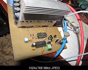

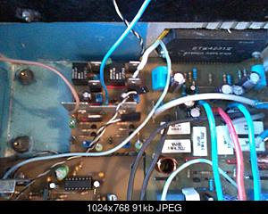

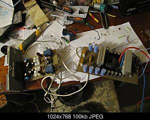

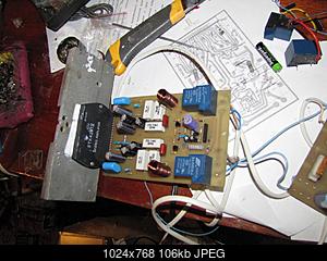

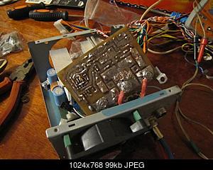

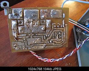

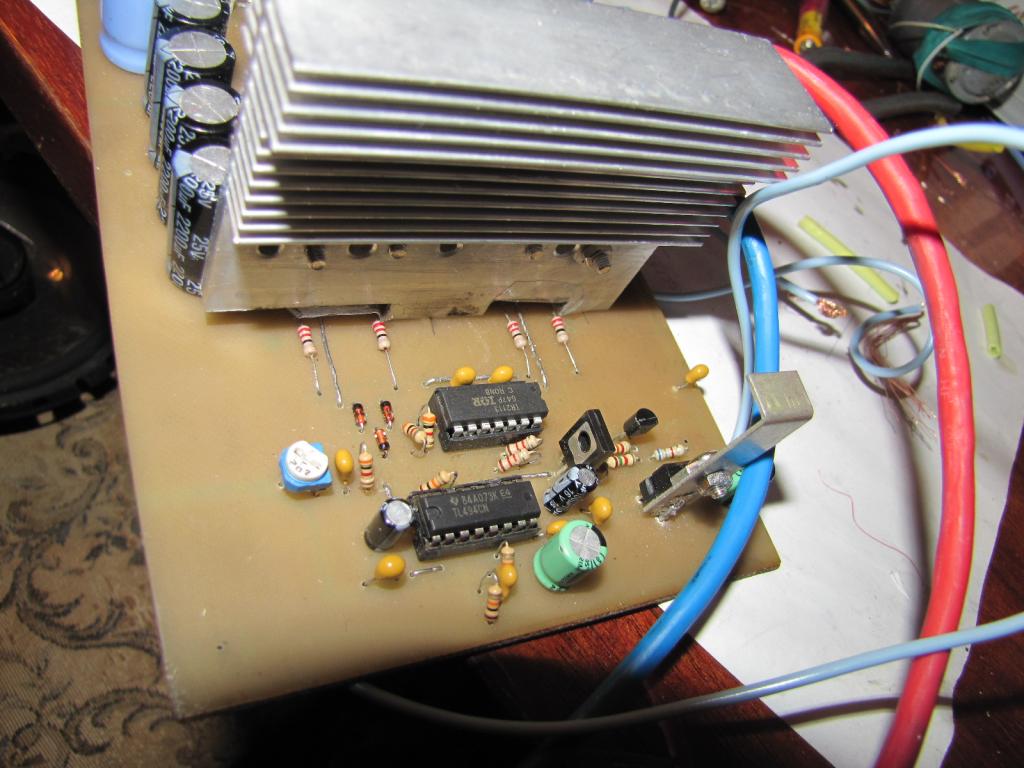

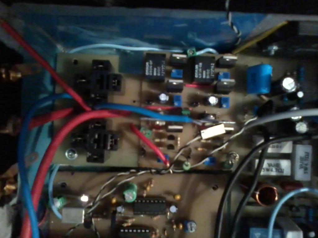

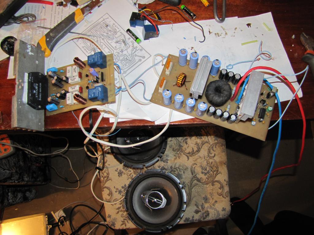

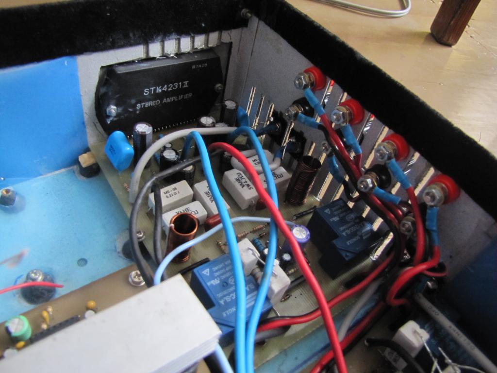

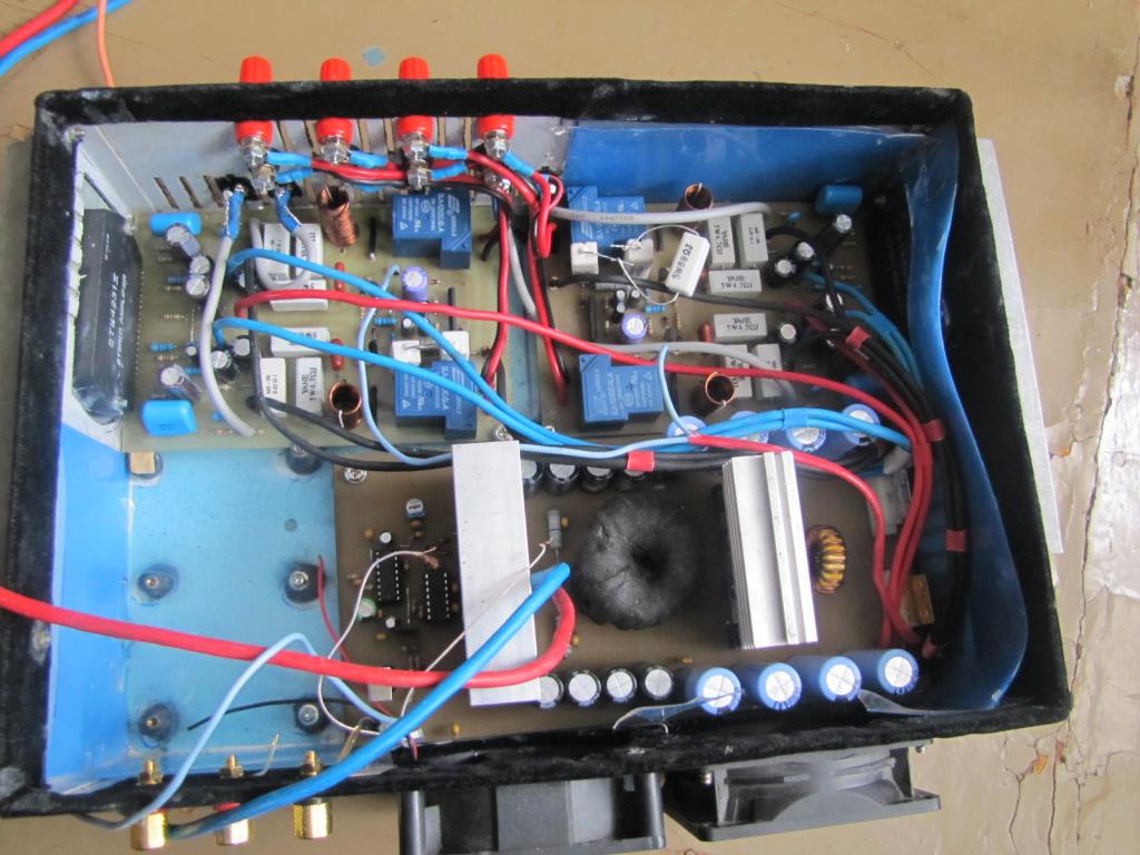

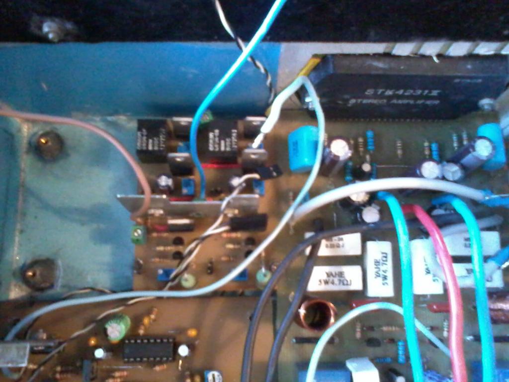

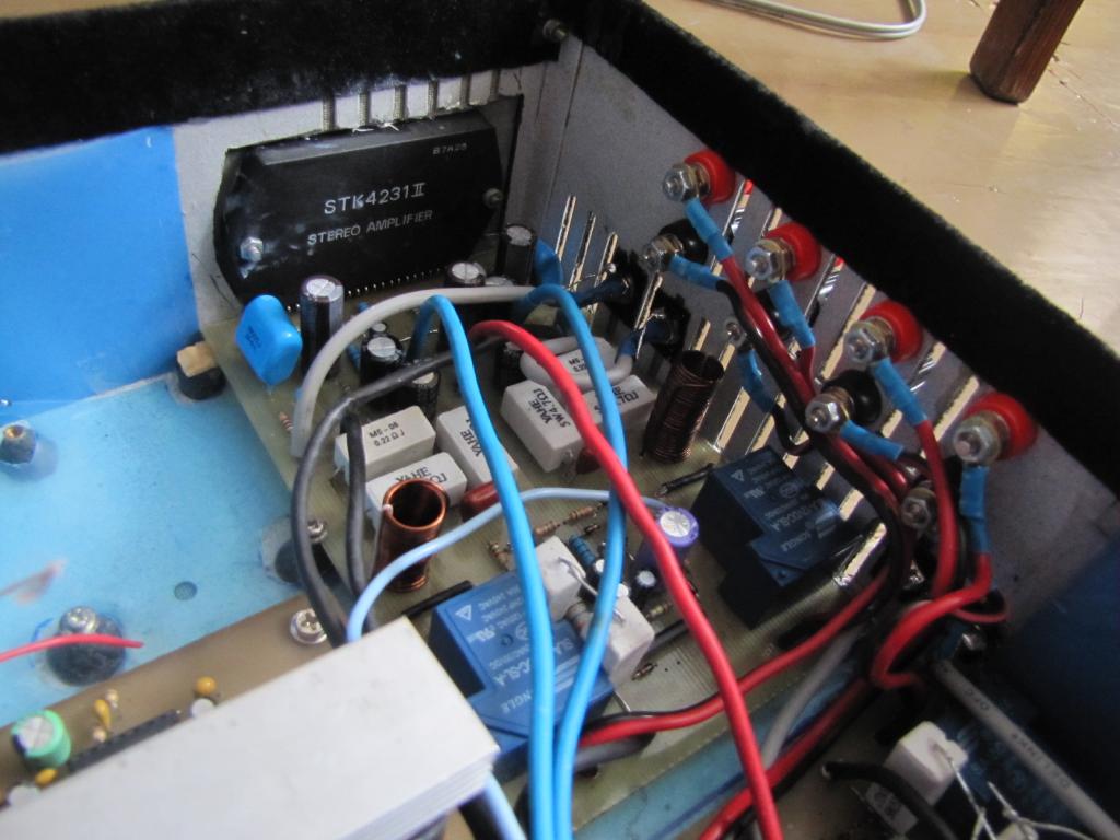

Схема усилителя звуковой частоты была взята с даташита STK4231, к ней я добавил защиту от постоянного напряжения на выходе http://cxem.net/sound/amps/amp162.php.
ID:	34005 Нажмите на изображение для увеличения
ID:	34006 Нажмите на изображение для увеличения

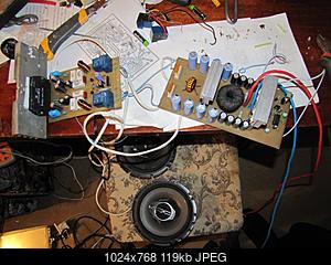

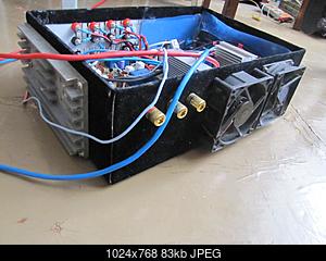

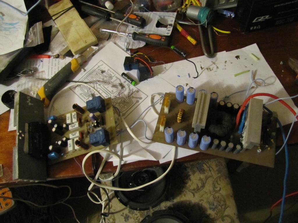

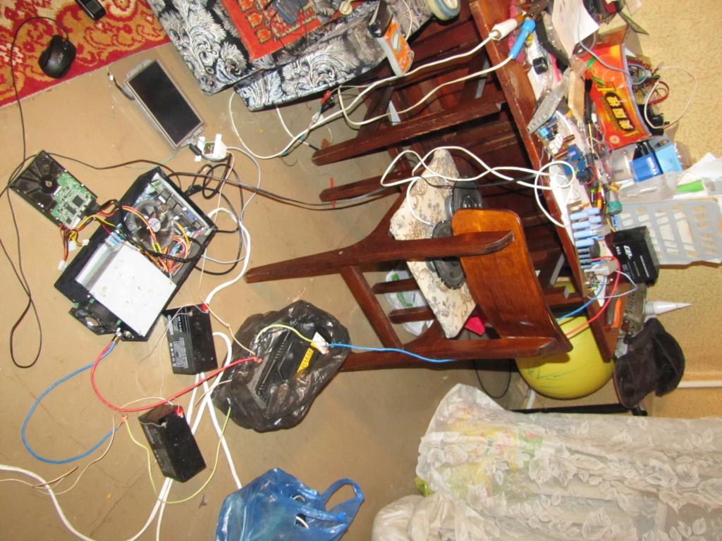

Пробный запуск усилка и ПК. Результат прослушивания музыки, оказался выше, чем я ожидал. Хотя я, не меломан, но музыку люблю, меня поразила мощность усилителя, про качество звучания ничего говорить не буду, у каждого человека на этот счет свое мнение и вкус, а в автозвуке за качество отвечают многие факторы в совокупности, не только усилитель.
Да, можете не говорить, и так вижу прекрасно какой, бардак я развел в квартире, за что и сказал СПАСИБО своим близким за долгое терпение моих увлечений.

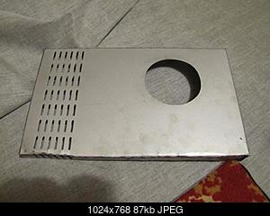

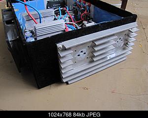

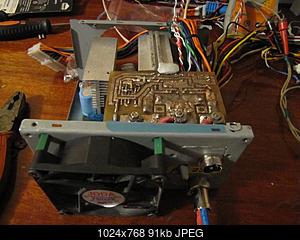

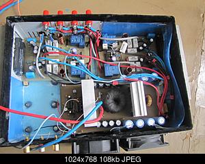

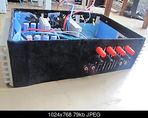

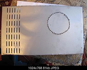

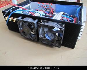

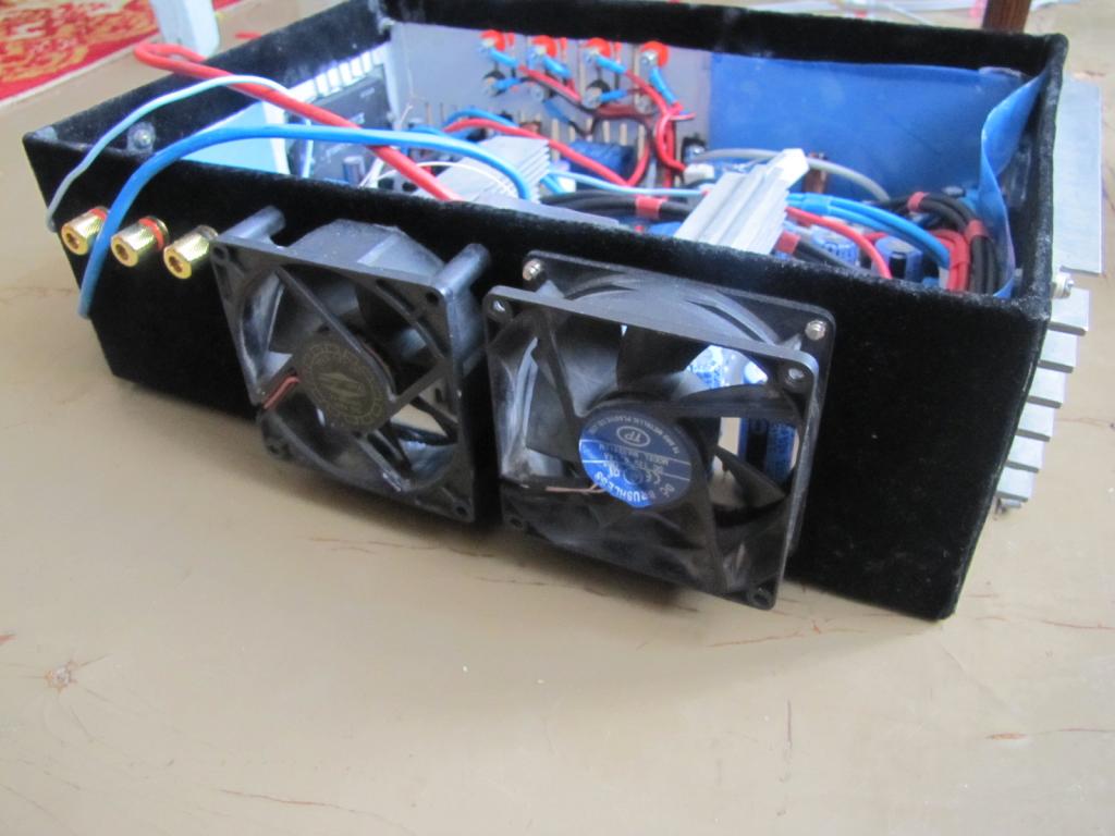

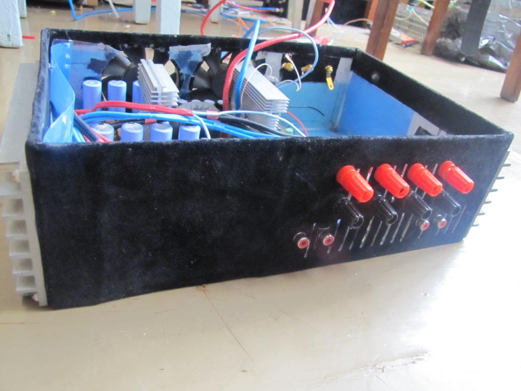

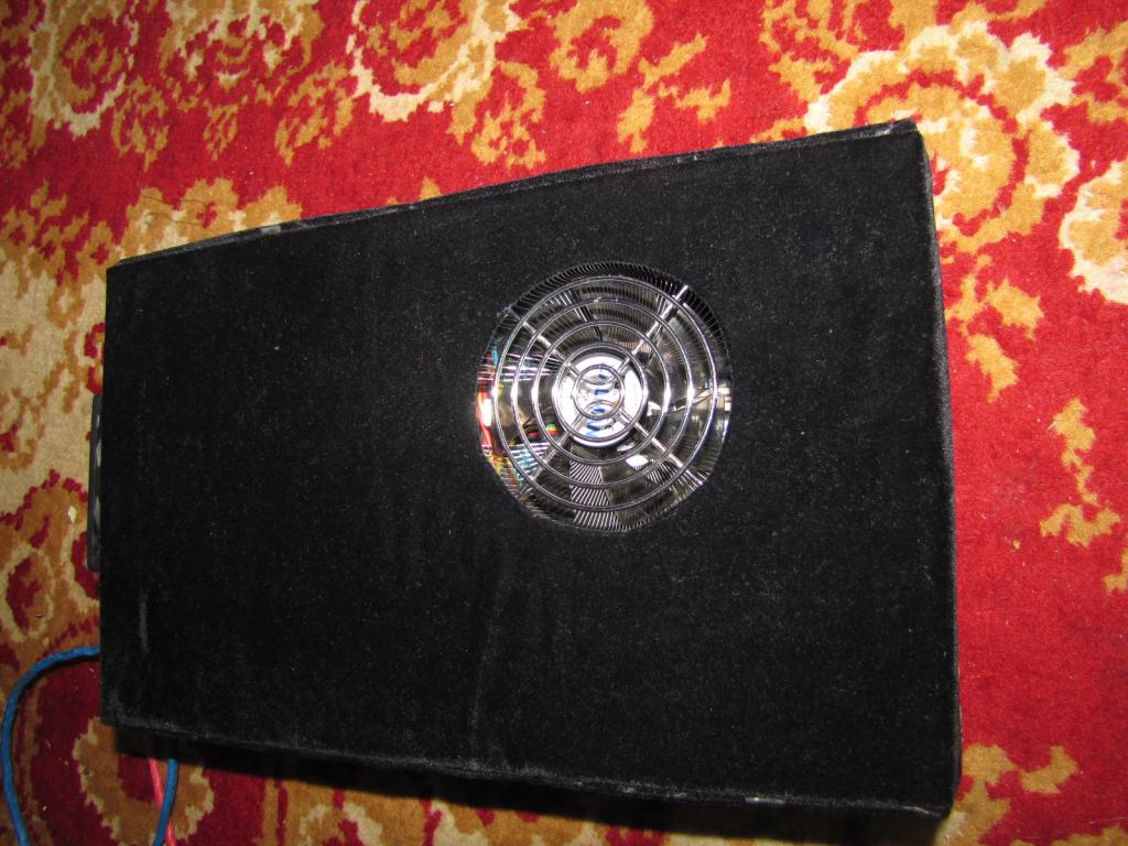

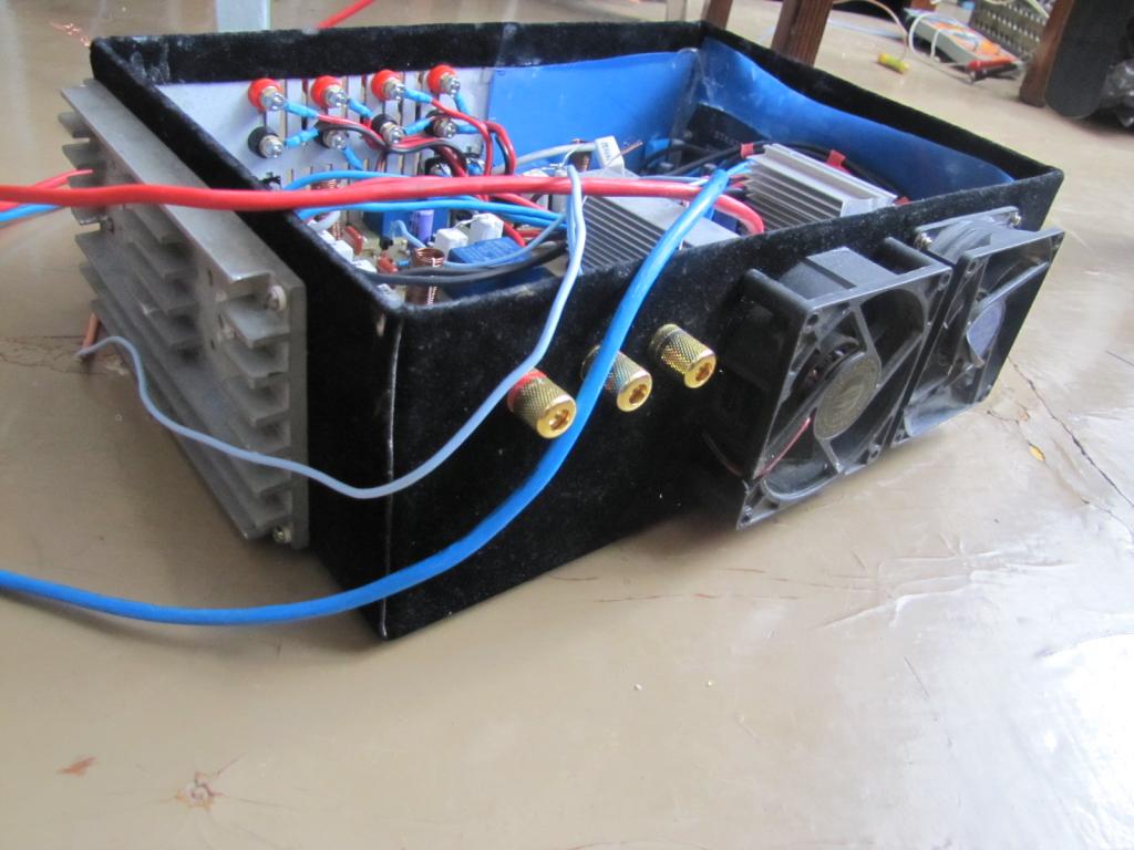

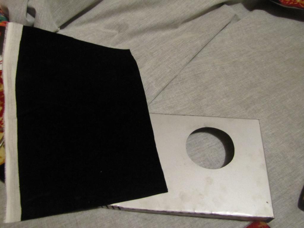

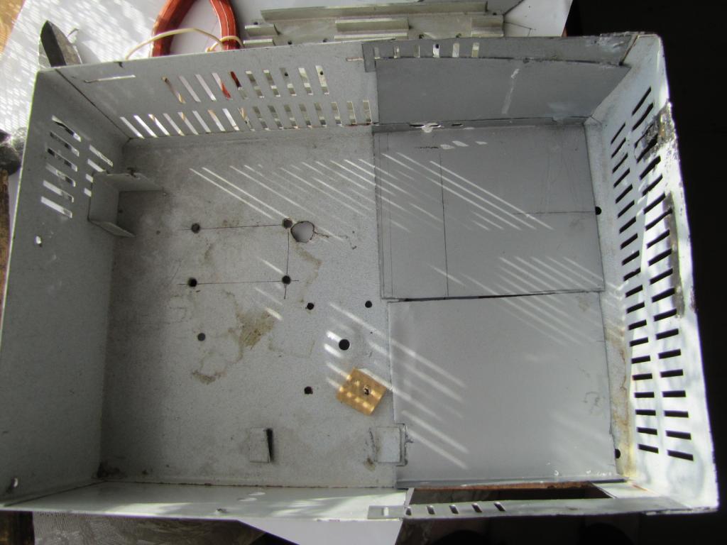

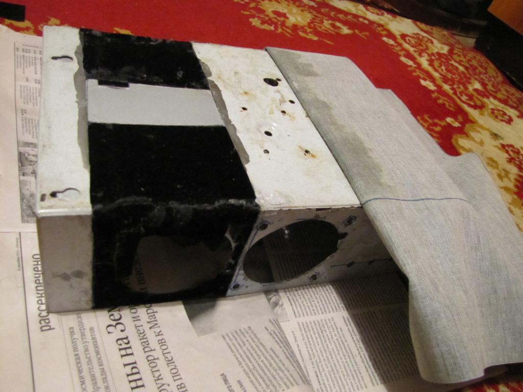

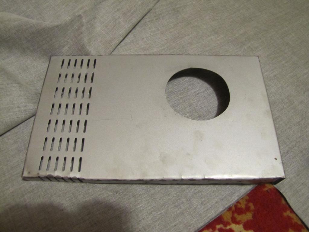

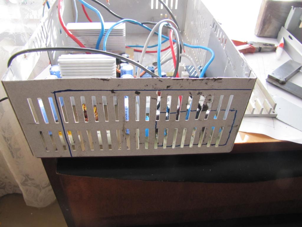

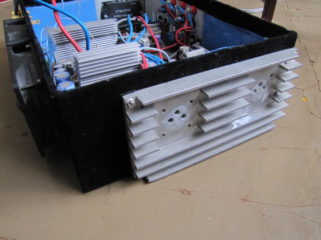

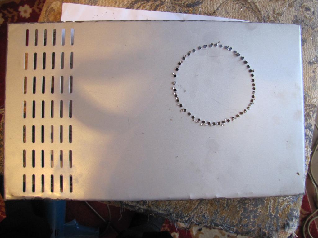

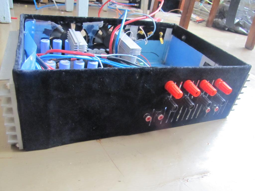

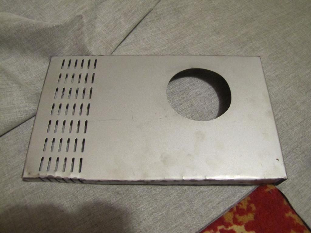

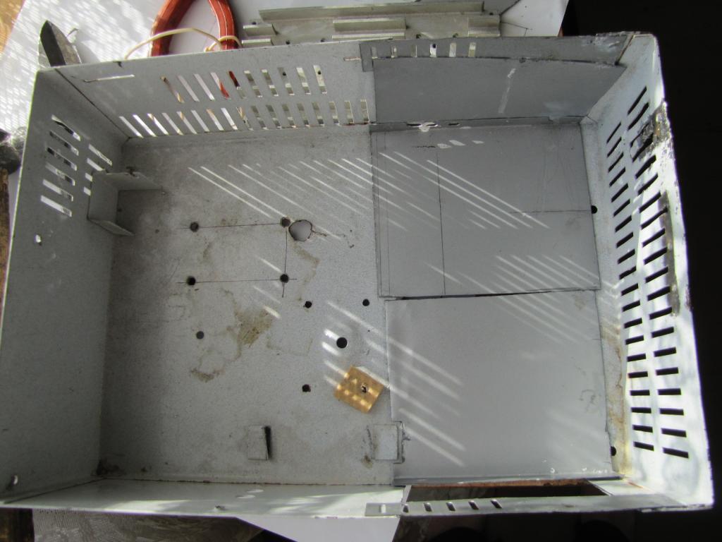

Усилитель собран, теперь дело осталось за корпусом. Нашел в гараже опустошённый алюминиевый корпус. Стал примерять платы в него, в итоге имеем – ощутимую нехватку длины, сантиметров этак 5, а других вариантов коробов больше не было пришлось прибегнуть к радикальному решению. Как говорится «ломать не строить», все же поломал и построил: удлинил с помощью проставок, распилив его по ширине, отмерив нужную длину, вставил проставки, приклеив суперклеем распиленные половинки, далее упрочнил стыки холодной сваркой. Вот и получился «честный» распил, корпус нужной нам длины.
ID:	34011 Нажмите на изображение для увеличения
Вырезал нужные отверстия.
Придаю эстетический вид корпусу.

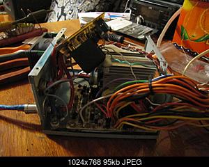

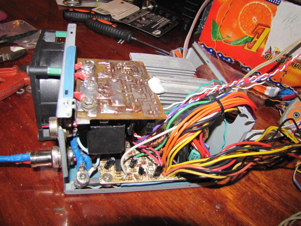

Разместил платы на положенное место.
ID:	34015 Нажмите на изображение для увеличения
ID:	34017 Нажмите на изображение для увеличения
ID:	34018 Нажмите на изображение для увеличения
ID:	34019 Нажмите на изображение для увеличения

Схемы, печатные платы (дорабатывал, разрабатывал под себя, в формате (Layout)) УЗЧ, находятся во вложении.
Схема УЗЧ.rar
ПП УЗЧ.rar
