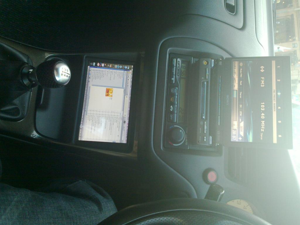

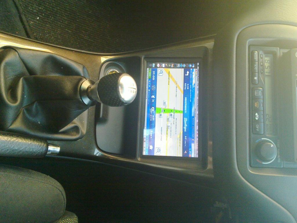

Решил поделиться тем что у меня получилось:
- Honda Torneo Euro-R JDM, 2002 + Hondata S300
- MacMini Intel (http://www.apple.com/ru/macmini/)
- Lilliput 8" 869 GL с тачем, подрублен через HDMI
- Б/П Carnetix 2140
- GlobalSat BU-353
- USB хаб какой то DLink + внешнее питание к нему (спасибо Carnetix)
Были в процессе, но не использованы:
- Minibox USB-USB конвертер, хотел использовать в качестве БП - был убит во время попытки понять причину неработающего power on сигнала
- ГЭН подогрев зеркал 3 штуки - см ниже
- ноутбук ASUS какой то, думал сначала его приспособить, забил
Стори:
сам по работе заморачиваюсь много с Маками, поэтому решил строить maccar; не было желания вешать всё под сиденьем, тянучкой проводов до багажника и прочая, а засунуть всё в доступное из под бардачка место. Большим плюсом мака был его размер, родное питание 12 вольт, HDMI выход.
Собственно началось всё в районе октября 2010, закончилось - июнь 2011
Фичи:
- GPS - пока iGO 8/PC, пускается через VMWare
- Из софта: iTunes для музыки, VLC для фильмов
- Стабильный hibernate, быстрый (~10 секунд) старт
- возможность снимать и тюнить данные с ЭБУ с помощью Hondata S300 и отображать их прямо в realtime на мониторчике
- звук идет на Line In магнитолы, в результате мона выбирать между радио, сидюком, компом с GPS'ом
Проблемы:
1) дефолтный HDD был заменен на какой то Intel SSD, который безвременно умер после месяца работы, затем опять заменен по гарантии на OCZ Vertex2, который радует и живет до сих пор

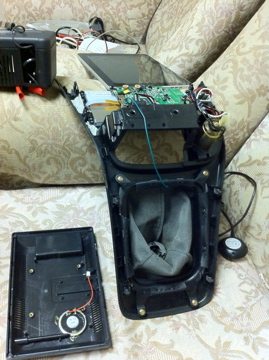

2) по дурости слишком сильно прижимал панелью экран, отчего создавался интересный эффект "глючащего тачскрина". Грешил на зиму, холод, ибо эффект проходил через 20 минут эксплуатации, решил делать подогрев для монитора на базе ГЭНовских элементов зеркал, в результате проект затянулся на 3 (!) месяца плюсом, и машина всё это время была в полуразобранном состоянии; после того как понял что дело не в температурах, оторвал нафиг весь подогрев

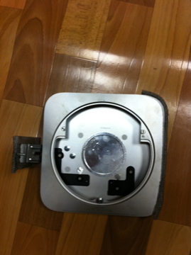

3) во время разборки миника сломал разьем подключения CDROM, как оказалось в итоге всё равно его выкинул; затем вырвал с мясом дорожку на плате, которая соединялась с датчиком температуры винта, в результате чего миник работал как самолет; пришлось костыльно пропаять проволочку.
Некий бюджет:
1) MacMini - $700 в штатах
2) Minibox USB-USB - $100
3) Carnetix P2140 - $150
4) Lilliput ~ $400
5) GlobalSat BU-353 ~ $100, давно было дело
6) Хаб - $30
7) разная мелочевка в процессе ~ $100
8) убитый ноутбук - $700
9) время - бесценно
10) полученное удовольствие - безгранично
Буду рад комментариям и вопросам!

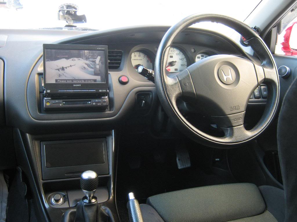

Моник с климой и головой, менять местами, намного удобней, езжу год так, все как и должно быть, намного удобней и эргономичней.
А так автос у тя огонь, жаль, что в нашей стране запрещен правый руль.
На самом деле долго думал над тем чтобы действительно в головное место воткнуть, но:
a) у меня камера для обгона зацеплена на магнитольную голову, а она всё же важнее чем GPS или комп на трассе
б) если магнитолу вниз пихать, то ее монитор упирается в выступ панели и нормально не открывается
то есть короче вариант на самом деле только втыкать тюнер в комп, с него грабить камеру и отображать на компе, но как известно комп изделие не супернадежное, решил что пусть останется на магнитоле...
