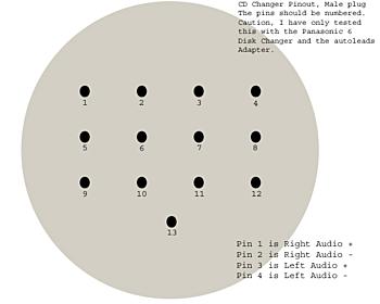

Всем известна приблуда от Apple, iPOD
так вот решение как им заменить стандартный ченджер, в моделях как VW так и AUDI, все построено на pic12f629
это распиновка VW

это распиновка AUDI
Audi CD Changer Pinouts
Audi Car Side CD Changer Plug (need DIN-13 Female to mate with car plug)

Panasonic Pinout (need DIN-13 Male to mate with Panasonic CD Changer)
