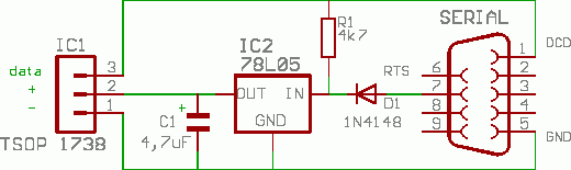

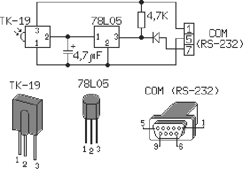

Мужики, я тут вчера спаял простейший ИК-адаптер. И на моё удивление он работает на ура! Подскажите как мне его удлинить?
Вывести сам фотоприёмник - 1 вариант (какая макс длина возможна для бесперебойной работы?) или использовать com-удлинитель - 2 вариант.
З.Ы. В качестве фотоприёмника использовал TSOP 4836 36 кГц (другого в магазине не оказалось).
З.З.Ы. Удалось подружить этот ИК-приёмник со всеми домашними пультами! Цена вопроса -10 грн!!!!

При расстоянии более 20 см - 2-й вариант.

лучше 2 хотя по 1 варианту до 2м должен работать у меня 1,5 работает на ура

А какой диод стоит и электролит на сколько вольт??

Любой маломощный диод. Конденсатор от 10 В до ...
Вот еще

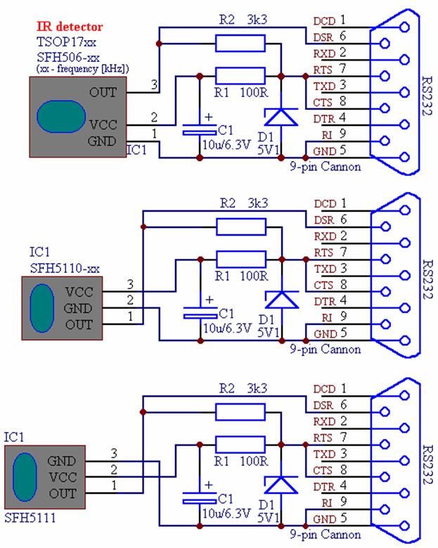

типичные схемы Lirc. длина провода 3 метра проверял сам, датчик желательно закрыть красным стеклом/пластмассой (tsop довольно чувствительны попробуйте зажечь зажигалку в см 30 от датчика и посмотрите пакеты)

Да, с красным стеклом/пластмассой нужно чего-то помудрить, потому что в солнечный день плохо распознаются команды с пульта.

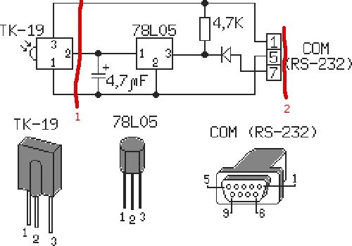

Вот еще есть одна схема Lirc-а:
"Многие желающие воспользоваться программой SlyControl для дистанционного управления компьютером, в частности, при просмотре видео, TV, DVD, SatDVB и др. сталкиваются с очень ненадежной работой программы с самодельными модулями DCD.
На самом деле, сама программа работает довольно четко и устойчиво. Причина заключается в том, что в схеме DCD, данной в описании программы SlyControl, как сам фотоприемник, так и COM порт работают в нестандартном режиме. В частности, COM порт требует для четкой работы своих входов двуполярных сигналов обеспечивающих ток порядка 2 мА, выходной ток фотоприемников TSOP1836 по паспорту не должен превышать 0.5 мА. В приводимых повсеместно схемах DCD это не обеспечивается.
Поэтому, в стандартную схему DCD были внесены изменения, заключающиеся в добавлении схемы преобразования логических уровней TTL в двуполярные уровни COM порта. Преобразователь уровней выполнен на p-n-p транзисторе Т1 КТ361 с любой буквой. Номиналы резисторов R1 -R3 подобраны так, чтобы обеспечить на входе DSR COM порта плюс/минус 5 В, что вполне допустимо. Ток по выходу DATA фотоприемника не превышает 0.5 мА. Получаемая фазировка сигнала DSR четко соответствует требованиям программы SlyControl.
Эксперименты, проведенные с усовершенствованным модулем DCD и программой SlyControl 2.7.12 показали практически безукоризненную и четкую работу различных стандартных инфракрасных пультов. Если до переделки, работа пульта RC-5 (Samsung) была нечеткой, пульт то управлял компьютером, то нет, то после усовершенствования, работа пульта стала очень четкой, а пульт начинал работать правильно практически сразу после загрузки программы. При этом, совершенно неважно, что запускается в первую очередь, то ли, например, ProgDVB или SlyControl.
Стоит попросить автора программы SlyControl при усовершенствовании своей программы проследить за тем, чтобы после загрузки программы на выходе DTR COM порта оставался сигнал минус12 В, а на выходе RTS соответственно плюс 12 В."
