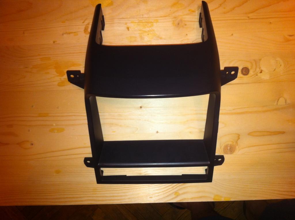

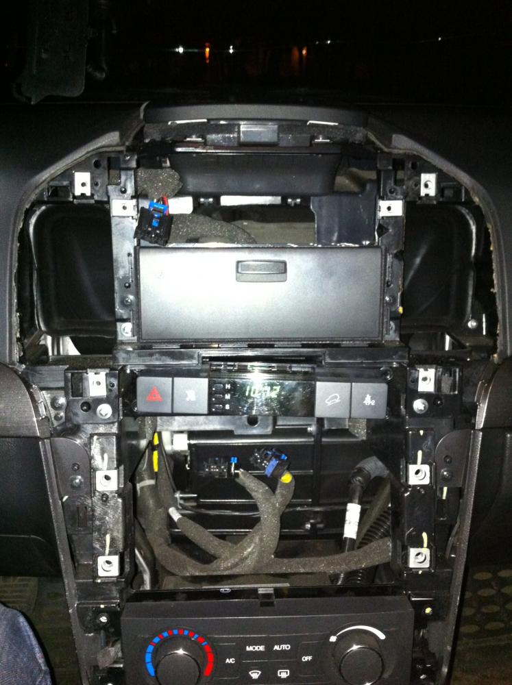

Разобранная

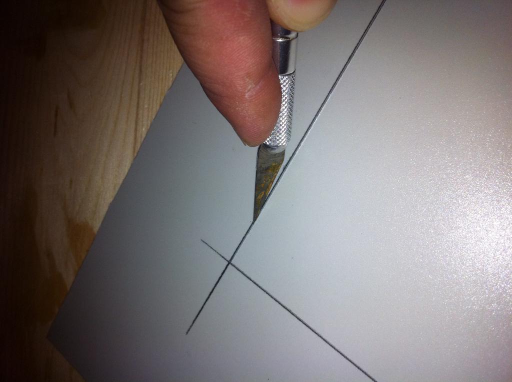

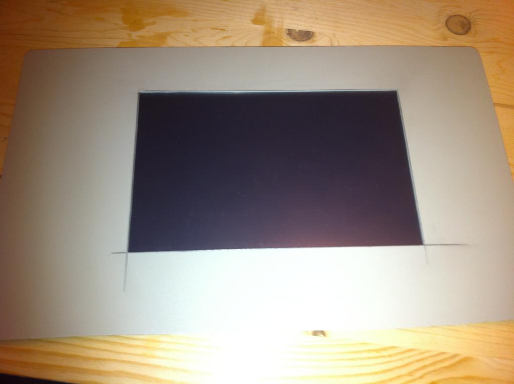

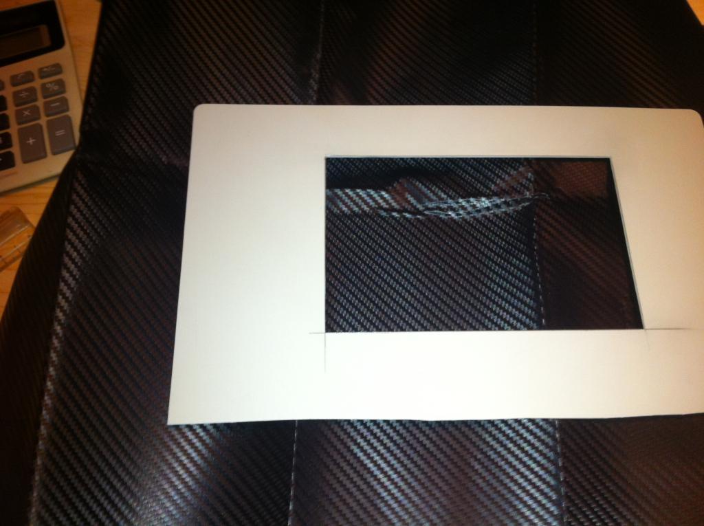

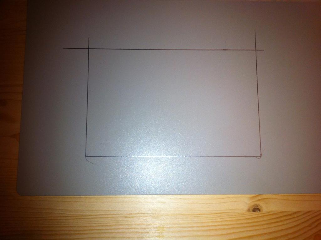

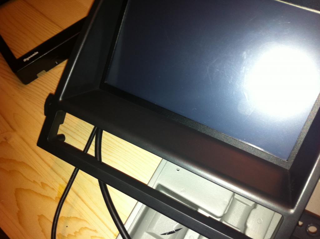

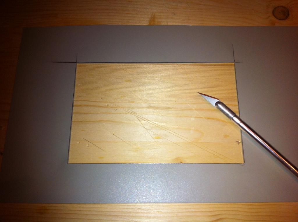

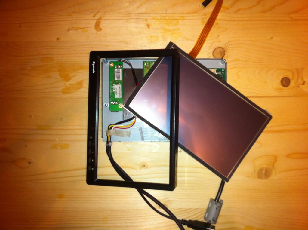

Монитор решил устанавливать в верхней части где располагался дисплей климата и небольшой бардачок.
Корпус монитора разобрал, изготовил переходную рамку из подручных материалов

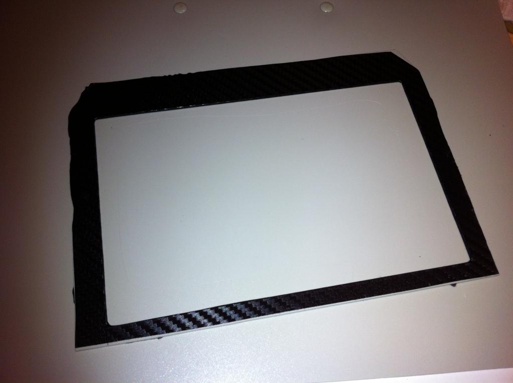

Обклеил ее виниловой пленкой под карбон

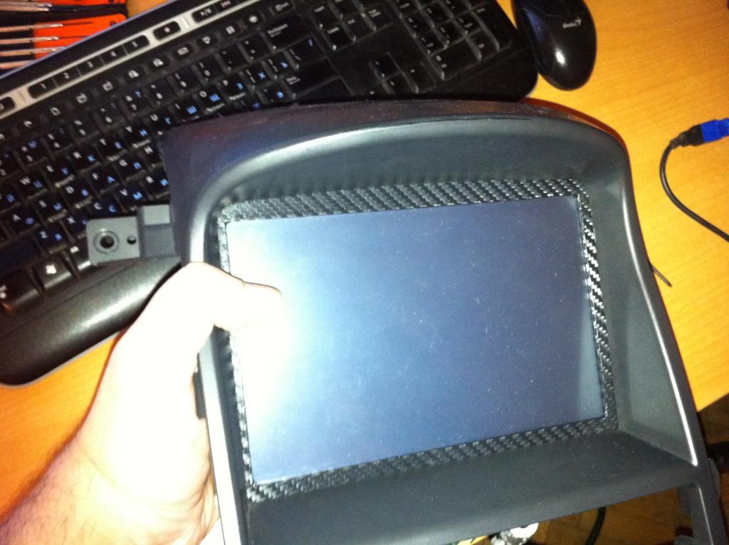

Получился вот такой результат

А какой у тебя монитор, 7" что ли? У puni4 на продажу был выставлен 8". У меня 8" лилипут вписался в родную рамку быз лишних выступов. На мой взгляд пленку надо было брать черную, а не под карбон.

Да монитор 8, по ширине он подходит идеально, только бортики подпилить в родной рамке подпилить. А вот по высоте остаются зазоры, поэтому решил сделать рамку по всему периметру монитора.
Насчет пленки согласен, сегодня куплю черную матовою и попробую.

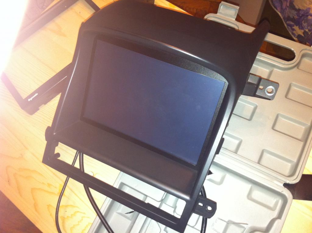

Переделал рамку, установил монитор

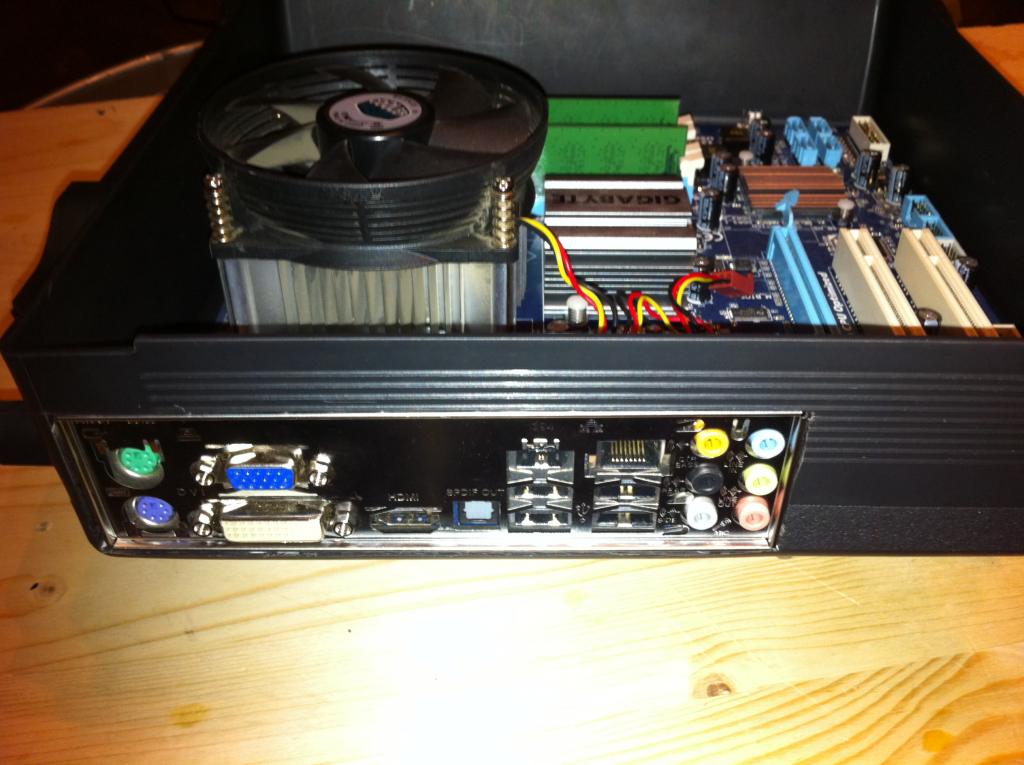

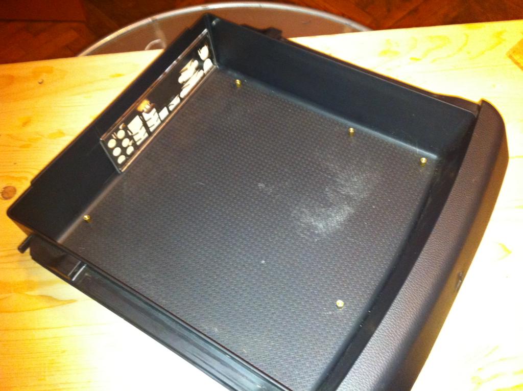

Как говорил ранее комп планирую установить в перчаточный ящик

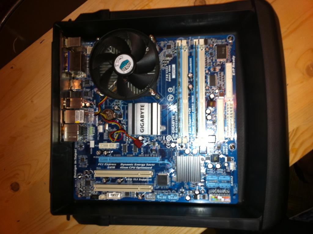

Сделал вырез для рамки материнки и в крутил "подставочки"

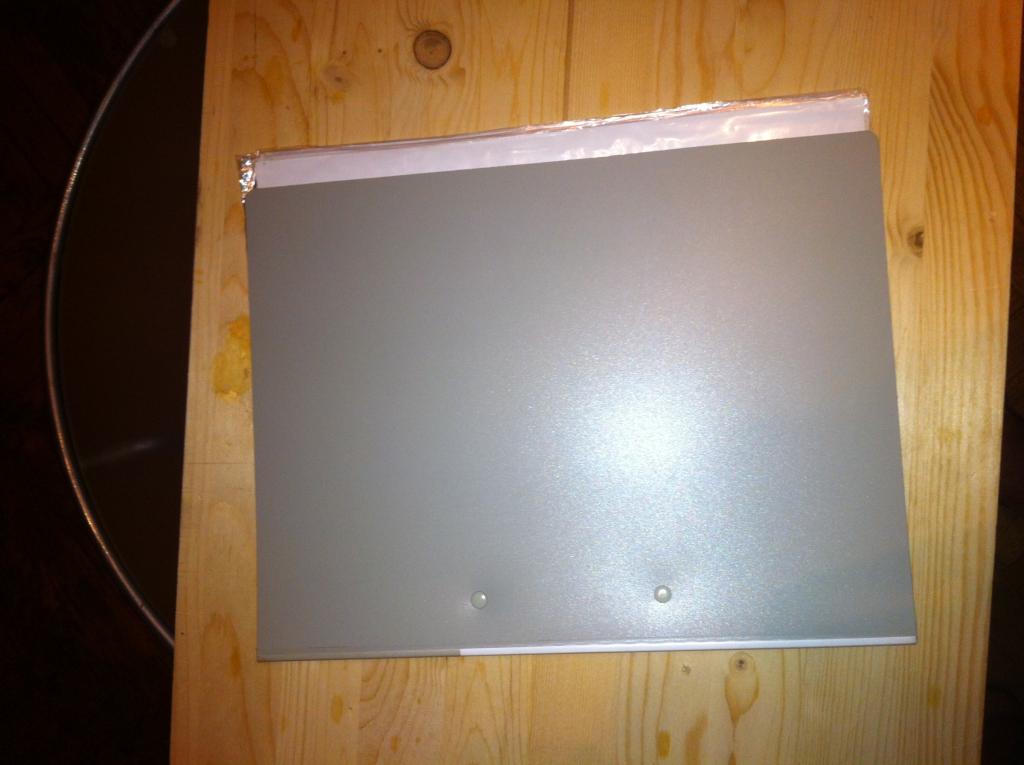

Блок питания, жесткий диск решил установить отдельно под сиденьем.
Крышку ящика планирую изготовить из оргстекла.

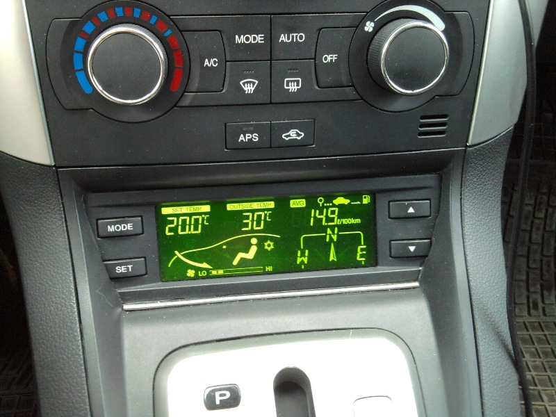

Сообщение от IIR18 Посмотреть сообщение

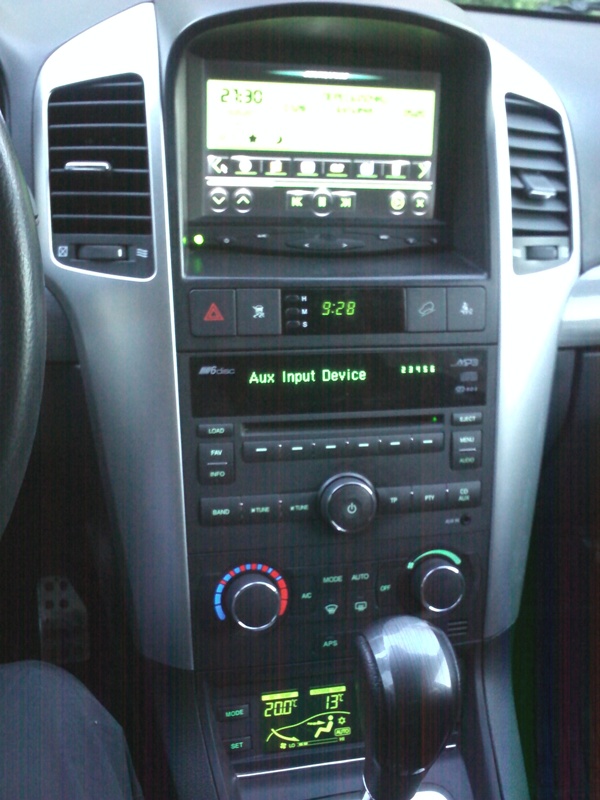

Приветствую в наши ряды Каптивоводов. Вот мой писюк уже год трудится
Вместо HDD поставил SSD работает на ура. Единственный недостаток это иногда при заводке двигла виснет, не всегда иногда. Собираюсь поставить аккумулятор от APC 12 v с его же зарядником
А можно по детальней фото установленной панели климата?

Я вырезал под панельку все лишнее на фото видно и приклеил панельку бортового к панели коробки. внизу оставалась щель туда вставил хромированную пластинку если что сам блок можно достать без проблем только без передней части два часа работы и вроде не хуже того что продают за 60 баксов
