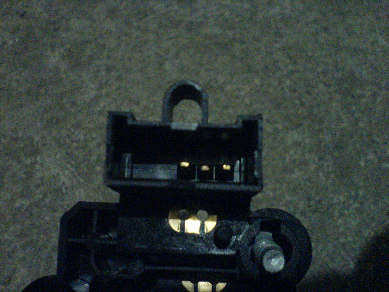

Еще одна проблема - это подцепить кнопки под рулем
или же купитт powermate. Пока не определился.
