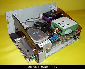

По умолчанию Небольшие изменения в компоновке.
Тормозной Explorer заменен на более "легкую" оболочку LiteStep.

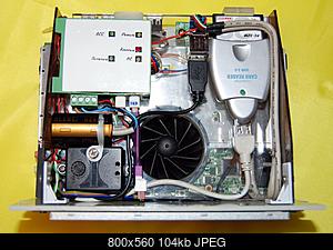

Изменилась также и внутренняя часть. Убран USB HUB, внутренние устройства теперь подключены непосредственно к мамке.
Блок питания стал "умнее". на свободную ногу 7 (см схему) через делитель заведено 5в с usb. таким образом БП "видит" что комп включен.

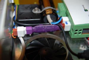

Установлено устройство управления скоростью вентиляторов.
по датчику температуры эта штучка поднимает скорость вращения.
в результате такой доработки, температура снизилась на 4-5 градсов., уровень шума возрос, но незаметно..
