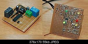

Теперь о блоке питания..
Преобразователь 12-9 собран на LM2576 по схемке из ее даташита, настроен на 9.2в. туда-же прикручен еще 7805 для 5в линии.
"Мозг" блока питания пока только обкатывается и тестируется..
и так Версия "А"
пайка конечно не Айс , но тут главное размеры.
