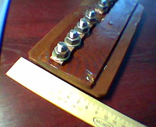

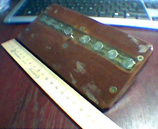

Склеил на эпоксидку дистр питания из текстолита габаритами 90*200 болты М8.
Тока ещё не обработанны наплывы
Головки болтов обжаты жестью и всё залито клеем, чтоб на проварачивались.
Как получилось ?
