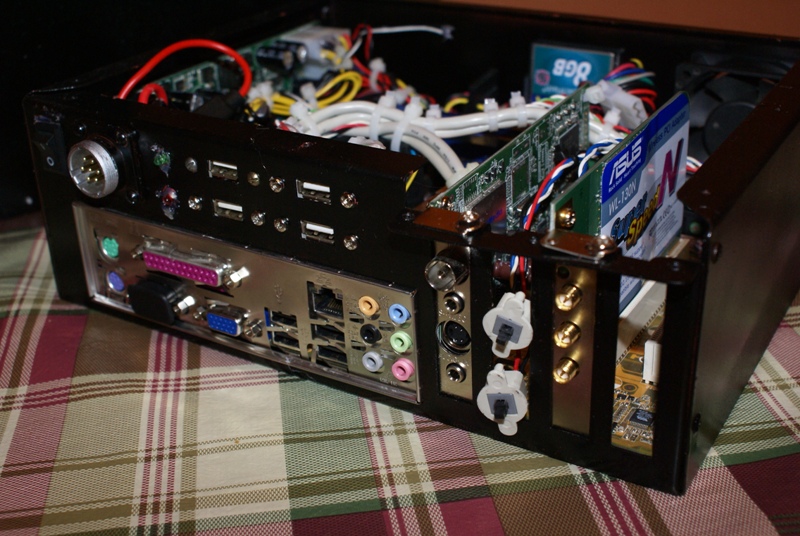

Стоимость (все комплектующие брал в fcenter.ru а блок питания и монитор в carmonitor.ru):
монитор - 9300 р.;
мат. плата - 2100 р.
процессор - 3600 р.
память 2х1024 Гб - 1300 р.(обе)
карта памяти 32 Гб - 2900 р.
переходник CF/IDE - 354 р.
ТВ-тюнер - 3100 р.
WiFi Asus W130 - 2990 р.
Блок питания 12 В (M2-ITX) - 3900 р.
GPS – 2100 р.
всякие расходники (краска, шпатлевка, шкурки и т.д. порядка - 1500-2000 р.)
Корпус у меня был. А так такого плана стоит 1500 р.
Итого 33644р.
Самые дорогие монитор и блок питания для авто.
Для интернета был выбран Wimax от Комстара.
На сайте Комстара есть тарифы. А что вещь хорошая знаю от знакомых они пользуются вот этим www.yota.ru. Цена контракта с оборудованием 4600 руб.
Ну а так же можно через GPRS и WiFi.

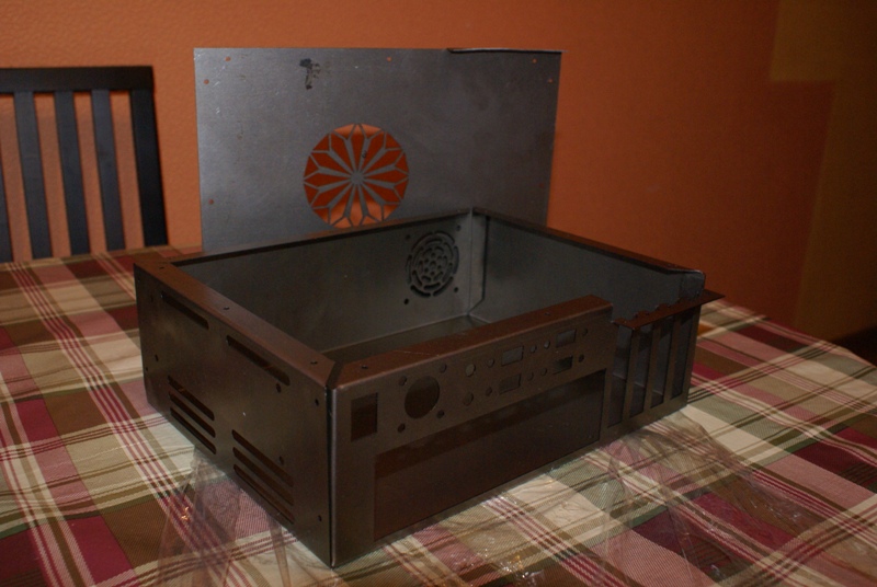

Тот корпус, в который изначально были собраны все комплектующие, хоть и влезал под пассажирское сидение, но душа к нему не лежала.
Было принято координальное решение. Была проделана большая работа по поиску спецификации на форм-фактор ATX и mATX. Не достающие размеры были измерены при помощи штангель циркуля и прецизионной линейки. В итоге в среде Autocad был выполнен чертеж раскройки корпуса (рисунок решеток взят с этого форума, нашел в какой-то ветке). И в последствии отдан на лазерную резку с последующей гибкой. Мне оставалось его только проклепать. Нарезать резьбу, установить стойки для монтажа материнской платы и блока питания. И собственно сборка. Себестоимость корпуса составила 1450 р. В итоге я получил то, что хотел.
