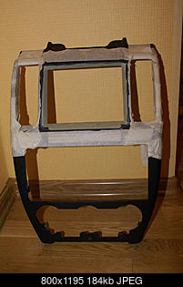

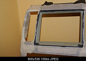

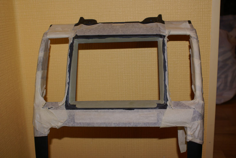

Самое первое с чего я начал - это выбор монитора. Выбран был Lilliput GL859-80NP/C/T и собственно куплен. Причин выбора этого монитора было несколько
1. Физическое разрешение 800х600 (родное разрешение винды).
2. 8" - смотрится очень красиво.
Материал для инсталяции (вживления) монитора был выбран двух компонентный пластилин Milliput. Очень удобен.
Пилить пришлось очень много, просто так он туда не влезал. Красилась рамка два раза. С начало в матовый цвет - не понравилось. А потом в глянец. К сожалению я не эксперт и даже не любитель. Но что получилось, то получилось (на работе автолюбителям понравилось, может не сама рамка, а работа). Результатом очень доволен, поэтому буду перекрашивать панель с сеткой под динамик, а что получилось смотрите:

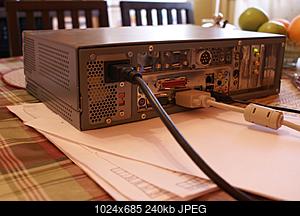

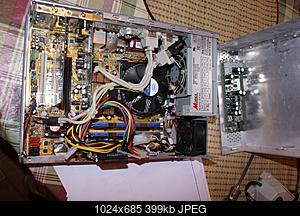

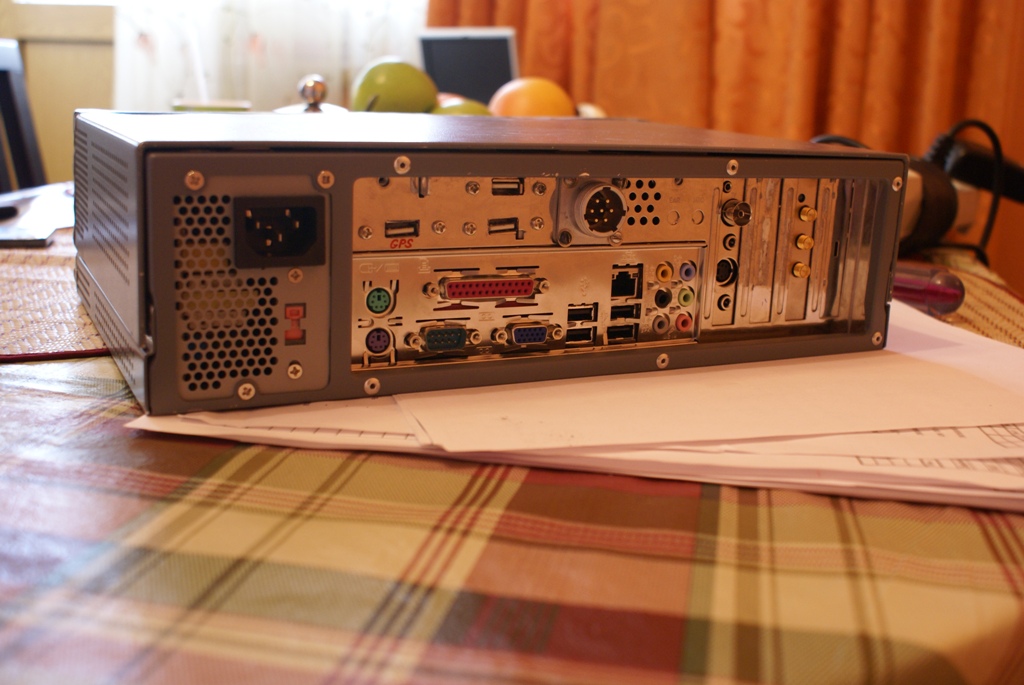

По мере подбора корпуса, был найден Desktop-ий корпус - его главная особенность это высота от 85 до 105 мм. Соответственно все остальные размеры подгоняются как Вам надо. У меня в закромах был найден алюминиевый корпус. Все детали пришлось клепать. Было принято решение оставить блок питания на 220В что бы максимально использовать системник. Соответственно теперь в корпусе у меня два блока питания 220В и 12В (системник будет доступен в машине, место установки скорее всего под пассажирским сидением). Были выведены дополнительные разъемы USB на заднюю стенку системника. Была полностью смонтирована внутрянка в копусе. Все разъемные соединения были зафиксированы термоклеем при помощи клеевого пистолета (особенность этого клея, в том, что его потом можно без особых усилий удалить). Была смонтирована вентиляция. Так же был куплен WiFi и Bluetooth. Был куплен GPS BU-353. Пришлось повозиться с софтом, но результат можете увидеть ниже. Так же была написана тема для фрилэндера (в цвет общей подсветки - зеленая). Все программы работают под управлением Centrafuse. Туда были установлены несколько навигационных программа. Igo8 и GisRX (для Windows она распространяется бесплатно).
