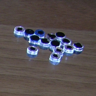

Вырезанные лазером цилиндры из оргстекла: d=6мм, h=4мм, D=8mm, H=10мм.
Справа вверху больший цилиндр - нижняя часть кнопки, остальные - верхняя часть, будут склеены вместе. Глубина гравировки рисунка примерно 0,5 мм.
Заливка рисунка черной краской. Черная краска заполнит выгравированный рисунок, поверхность самой кнопки будет зашкурена и будет матовой, рисунок будет черным, на фоне светящейся кнопки.

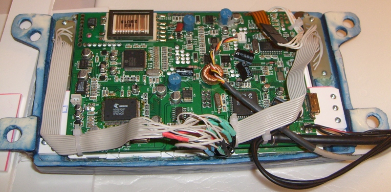

Изготовление печатной платы методом лазерной резки. Сдираем наклеенную прорезанную пленку, та пленка, что осталась защитит от растворения металл.
Донор для изделия - плата от Prology PCM-700 (сверху). Готовые печатные платы (снизу).

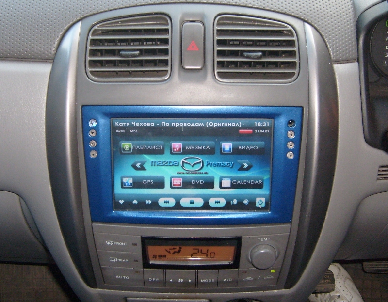

Включаем и проверяем - все работает
Устанавливаем на место, все встало как родное
Долго думали в какой цвет покрасить, решили в цвет машины, а получается надо было в ....
Ну и останется вставить глазок для ИК датчика.
