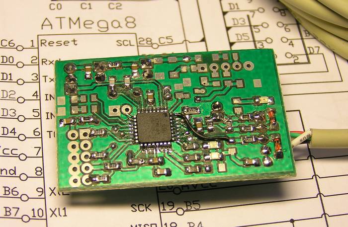

Дело было вечером, делать было нечего...
Кирил (ManagerZ) озадачился выбором девайса типа IR-LINK.
Вариантов было несколько:
1. Купить IR-LINK.
2. Собрать самому девайс, разработанный мной много лет назад, который подключается к порту RS232 и эмулирует работу устройства IR-MAN.
3. Что-то еще.
Первый вариант недешев, и не так просто достать. Второй - интересен, но требует наличия ком-порта.
И тут взор Кирилла пал на страничку проекта IgorPlug2: http://www.swordgreenline.narod.ru/IgorPlug2.html
Посмотрев внимательно описание девайса и ПО, с каким он может работать, было принято решение сделать универсальный вариант. Т.е. такой, как описан на упомянутой страничке, но с доработками, позволяющими зашить в контроллер свой софт, и использовать как IR-MAN.
Сказано - сделано. За несколько вечеров была разведена и заказана экспериментальная плата, были приобретены детали. Еще пара дней, и схема ожила!
Вот внешний вид девайса:
Подключается к компу через интерфейс USB. Определяется как IgorPlug.

В общем, мой личный аналог IR-MANа отправился на заслуженный отдых, а его место занял IgorPlug2 :-)
Сама плата поместилась в нише под рулем за декоративной накладкой, а наружу лишь выведен глазок фотоприемника. Фото сделаю позже.
