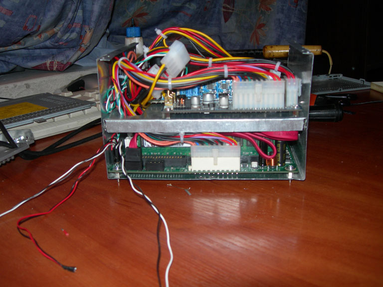

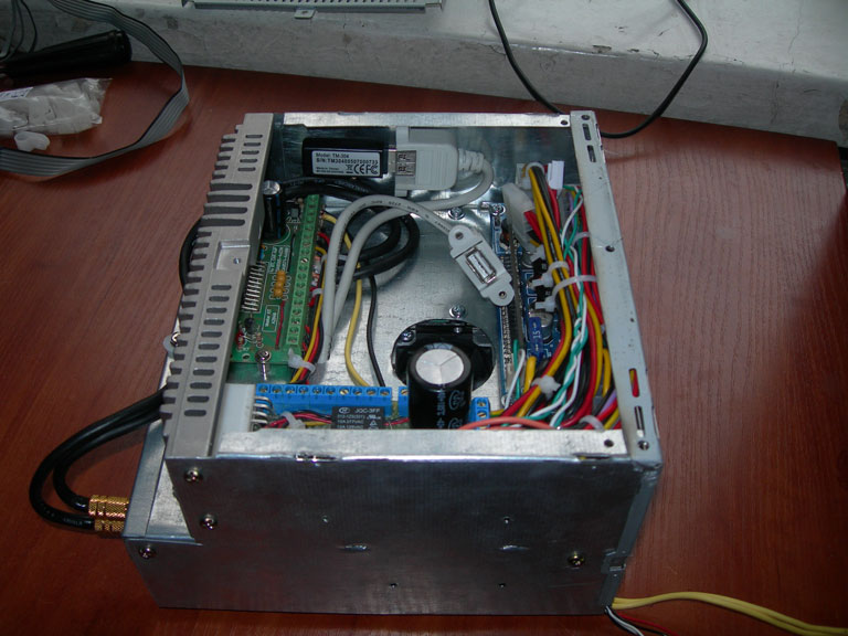

В общем в процессе установки компа в авто пришел к определенным выводам
1) попробовать изготовить 2 дин корпус и установить его в штатное место практически любого авто с возможность быстрого демонтажа.
2) основные девайсы такие как силабс, блютуз, а также внешнюю звуковую (ЮСБ) можно оставить в корпусе, все остальные в юсб можно цеплять менять и так далее.
3) получение питания и передачи звука по штатным проводам. изготовление фильтров, как можно более проще и при максимальной эфективности.
В общем получилось вот так.
Первые три фото как было в начале, остальные уже с измененной конструкцией.
во время изготовления выявились некоторые недолики которые были доработаны и исправлены, верхнюю крышку и верхнюю заднюю (радиатор для звука, на основе TDA 8571j) взял из старого мафона.
схемы подключения звука фильтров по питаню выложу позже . (все очень дешево и легко в изготовлении. )
но в целом все работает, пуков, шумов нет. Вставляется я думаю в любое авто где есть 2 дин и глубина шахты 180мм.
Проверяли работу в Lanos, Cheri Tigo, Ssang Yong Actyon.
Сейчас в корпус будет установлен силабс для подключения штатной антенны и проект готов. Температура работы ЦП не поднималась выше 55 градусов.
На данный момент изготавливается крепеж для монитора который крепится к корпусу, в принципе сложностей в этом нет.
З. Ы. Все изготавливалось на коленке при помощи дрели отвертки и молотка. При наличии нормального оборудования все еще проще и выглядеть будет не так колхозно. Матерьялкорпуса оцинковка.
