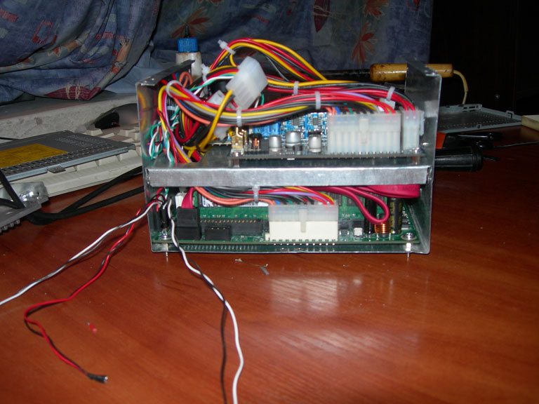

вообщем взял за основу вот такую идею http://compcar.ru/forum/showpost.php...9&postcount=31
в процессе изготовления выявились некоторые недолики которые были доработаны и исправлены, верхнюю крышку и верхнюю заднюю (радиатор для звука на основе TDA 8571j) взял из старого мафона.
схемы подключения звука, фильтров по питаню выложу позже в своем пректе. (все очень дешево и легко в изготовлении.)
но в целом все работает, пуков, шумов нет. Вставляется я думаю в любое авто где есть 2 дин и глубина шахты 180мм.
Проверяли работу в ланосе, чери тиго, Ссанг енг Актион.
Температура работы ЦП не поднималась выше 55 градусов. но это надо еще в практике проверять
На данный момент изготавливается крепеж для монитора который крепится к корпусу, в принципе сложностей в этом нет.
З. Ы. Все изготавливалось на коленке при помощи дрели отвертки и молотка. При наличии нормального оборудования все еще проще. Первые три фото, это как было, остальные, как получилось. В верхней части корпуса остается довольно много места для размещения различного доп оборудования. В корпус вставлю силабс, блютуз, по возможности звуковую ЮСБ для более качественного звука. Т.к. звук на борту не очень устраивает.
